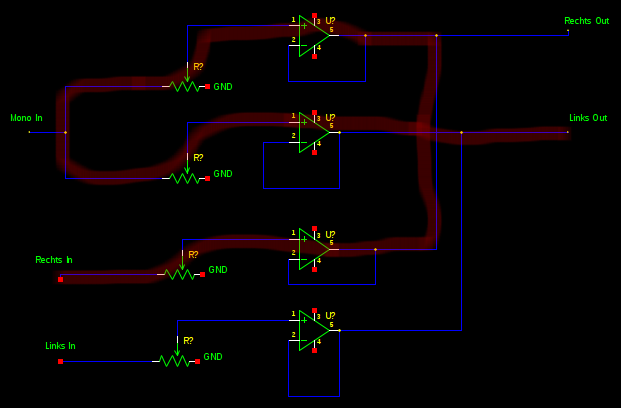

Ok hier mal eine komplettere Zeichnung schon mit den Spannungsfolgern.
Also ich habe einen Mono- und einen Stereo-Eingang und das Problem hab
ich gerade mal in Blaß-Rot eingezeichnet, ohne die Spannungsfolger würde
halt das Signal vom Rechten Stereokanal über den Monokanal mit in den
Linken Ausgang fließen, kann ich das mit den eingezeichneten
Spannungsfolgern verhindern?

(Firma: matzetronics) #4118031
Sur3 schrieb:
Nee, das geht so nicht. Du kannst OpAmp Ausgänge nicht direkt
miteinander verbinden, da sie dann kollidieren (jeder OpAmp wird
versuchen, seinen Ausgang auf das Niveau des + Eingangs zu bringen und
wird dabei vom anderen gestört).
Wenn du also unbedingt Opamps benutzen willst (was nicht nötig wäre)
darfst du sie nur über Mischwiderstände zusammen führen.
#4118036
Du kannst nicht einfach Ausgänge von OP's parallel schalten. Was denkst
du, was passiert, wenn der eine Ausgang auf Plus und der Andere auf
Minus geht?
Die Lösungen wurden schon genannt. Addierer oder einen Mischer mit
Transistoren aufbauen.

#4118579
Naja, der Kollege hat grundsätzlich was nicht verstanden. Auch beim
Emitterfolger sollte er die Ausgänge nicht einfach parallel schalten.
@Sur3: Erst wenn du die Signale über hochohmige Eingänge miteinander
verknüpfst - statt über niederohmige Ausgänge - wird ein Schuh draus.
Gruß,
thoern
Gast #4118933
Sur3 schrieb:
> Hallo ich würde gerne zwei Audioausgänge verbinden und dabei verhindern,
> daß Ausgangsspannung von dem einen Ausgang in den anderen fließt
Dafür nimmt man den Summierverstärker:
[pre]
                  -12V
            GND ---|+\ RC1458
                   |  >-----+-- out
In1 --1uF--22k--+--|-/      |
In2 --1uF--22k--+---(--22k--+
                  -12V
[pre]
Rückwirkungsgfrei mischt der die Signale.
Weder Dioden noch an Ausgängen parallel geschaltete OpAmps taugen.
