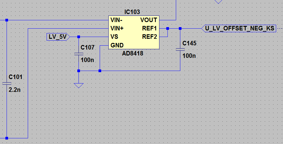

ich habe ein Problem mit dem PSpice Modell AD8418.
Ich benutze es in LTspice und habe es beim einbinden entsprechend mit
".inc AD8418.lib" eingebunden und den Präfix beim erstellen des Symbols
auf X gesetzt.
Die Netlist Order habe ich gleich wie in der Library
1. VIN-, 2. GND.  3. REF2, 4. VOUT, 5. VS, 6. REF1, 7. VIN+
Ich habe die Schaltung im Anhang nach einer Vorgabe nachgebildet und
kann leider die komplette Schaltung nicht posten.
Beim Start der Simulation kommen folgende Fehlermeldungen:
Error on line 1370 : r:ic103:g2 u_ilv_sense«:vout» 0«:0» 454.5 vresrg2
   Unknown parameter "vresrg2"
Error on line 1374 : r:ic103:g1 0«:0» ic103:14 1000000 vresrg1
   Unknown parameter "vresrg1"
Error on line 1377 : r:ic103:sl ic103:31 0«:0» 1000000000 vresrsl
   Unknown parameter "vresrsl"
Error on line 1384 : r:ic103:1 ic103:vsl+out 0«:0» 1000000000 vresr1
   Unknown parameter "vresr1"
Fatal Error: Singular matrix:  check node ic103:4
   Iteration No. 2
Ist das der Pin #4, welcher laut Datenblatt nicht verbunden ist oder
liegt es an etwas anderem?
Gast #4119004
Dass ist in Ordnung.
Nö, der ist als NC deklariert.
Die Parameter vresrgX werden in der .lib nicht definiert. Wobei die
Zeilen "Rg1 0 14 1000000 vresRg1" bzw. "Rg2 VOUT 0 454.5 vresRg2" schon
recht suspekt sind - entweder ein fixer Wert (1M bzw. 454.5) oder eben
die Variable.
Woher hast du die?
Ohne die komplette Schaltung oder zumindest etwas Equivalentes, müsste
ich mir selber was ausdenken...
Bitte ein .asc anhängen.
Gast #4119488
ein Kollege hat die gleiche Frage in der Yahoo LTspice Gruppe rein
gestellt.
Jetzt konnten wir mit der neuen Sub von dort die Fehler mit den
Parametern entfernen.
Der Fehler mit der node steht noch. An der Schaltung selbst sollen wir
nichts ändern, da es bereits so funktionsfähig ist, nur nicht halt in
der Simulation.
Die Schaltung darf ich leider nicht posten.
Aber zur Funktion: Die Eingänge des AD8418 liegen am Drain und Source
eines MOSFET's. Parallel zum MOFFET und zwischen den Eingängen haben wir
ein weiteren MOSFET, welcher ab einem bestimmten Strom den ersten
Überbrücken soll.
