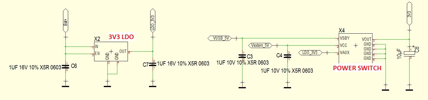

von Messi (Gast)
Ich habe mal den Schaltplan angehangen.
Wäre sehr nett, mal einer drüber gucken könnte, ob das so passt, z.B.
Herr Schwenke.
Wenn dies so funktionieren würde, wäre nett wenn einer zu dme Problem
mit dem Tiefenentladungsschutz sagen könnte.
Merci
von Axel S. (a-za-z0-9)
Messi schrieb:
> Nochmal die Frage, da ich aus dem Datenblatt des CMPWR300 nicht 100%
> schlau werde. Wenn ich 3,3V an Vaux anschließe und der Eingang mit 3V +-
> 0,3V spezifiziert wird...
> Heißt dies, dass Vaux für < 3V nicht durchgeschaltet wird?
Nein. Es heißt nur, daß der Hersteller die Funktion unterhalb 3V nicht
garantiert. Andererseits gibt es ein Diagramm für den Widerstand des
Schalters für den V_aux Zweig. Das geht bis 2.7V. Da der Schalter ein
MOSFET ist, geht er bei weiter sinkender Spannung sicher irgendwann aus.
Aber als Tiefentladeschutz taugt das nicht.
von Messi (Gast)
> Da der Schalter ein
OK, vielen Dank für die Anmerkung. Das heisst ich muss mich auf jeden
Fall noch darum kümmern, dass der Akku bei einer bestimmten Spannung
(vermutlich so um die 2,5V bei LI IO) abschaltet. Gibt es ICs, die sich
ausschließlich um den Schutz vor Tiefenentladung kümmern, d.h. ohne
Ladefunktion etc.?
Gibt es da irgendwelche Empfehlungen?
Schönen Dank
