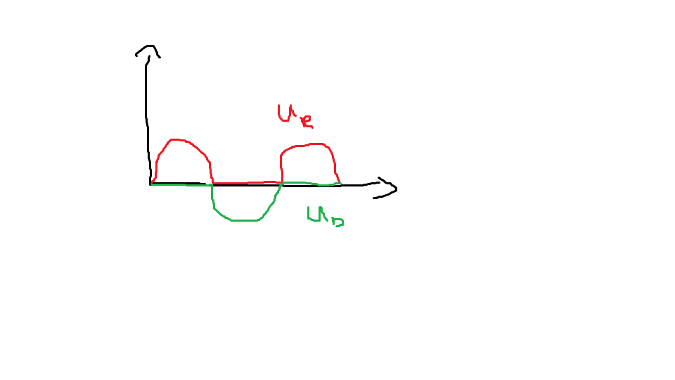

hallo miteinander,
was ich verstehe, ist dass bei einer positiven spannung keine spannung
an der diode abfällt (ideale diode) und die spannung am widerstand
abfällt.
Wenn man nun aber eine negative spannung hat. Wieso fällt dann an dem
widerstand nicht auch eine spannung ab und nur an der diode? Ich weiß
schon, dass die diode dann sperrt, verstehe aber nicht wieso an R nichts
abfällt.
Hoffe ihr könnt mir helfen.

Der Widerstand der Diode ist in Sperrrichtung praktisch unendlich hoch.
Die Diode und der Widerstand bilden einen Spannungsteiler mit einem sehr
großen (Diode) und einem vergleichsweise sehr kleinen Widerstand.
Deshalb fällt (fast) die komplette Spannung an der Diode ab. In
Durchlassrichtung ist es umgekehrt.
#4118349
Es fließt ein kleiner Reststrom. Der Widerstand der Diode ist ja nicht
unendlich, sondern nur sehr groß (bzw. mit "Widerstand der Diode" muss
man eh vorsichtig sein, die hat ja keine lineare Kennlinie).
Betrachtet man den idealisierten Fall, dass der Widerstand tatsächlich
unendlich ist, dann ist im Prinzip auch egal, wo welche Spannung
abfällt, denn ohne dass ein Strom fließt passiert aus Sicht der Physik
real einfach gar nichts.

Du hast 2 Widerstände in Reihe.
Den der Diode und den normalen Widerstand.
Bei richtigem Stromfluss ist die Diode 1 OHm und dein Rl 1000 Ohm, also
teilt sich die Spannung zu fast 100% auf deinen Rl auf.
Bei falschem Stromfluss hat die Diode 100000000 Ohm und dein Rl 1000
Ohm, also teilt sich die Spannung zu fast 100% auf die Diode auf.
Der Widerstand einer Diode ist stromrichtungabhängig, bei der idealen
Diode wäre er 0 und unendlich.
Gast #4118397
Stell Dir die Diode wie einen Schalter vor.
Ist der Schalter geschlossen (leitet), so fällt keine Spannung
am Schalter ab und der Strom wird vom Verbraucher bestimmt.
Ist der Schalter geöffnet (sperrt), so fällt die gesamte Spannung
am Schalter ab. Der Strom ist dabei gleich Null.
Dieses Verhalten kannst Du in der realen Welt mit jedem "echten"
Schalter und z.B. einem Verbraucher (Lampe) überprüfen.
Natürlich sind die Angaben: Kein Strom und keine Spannung idealisiert.
