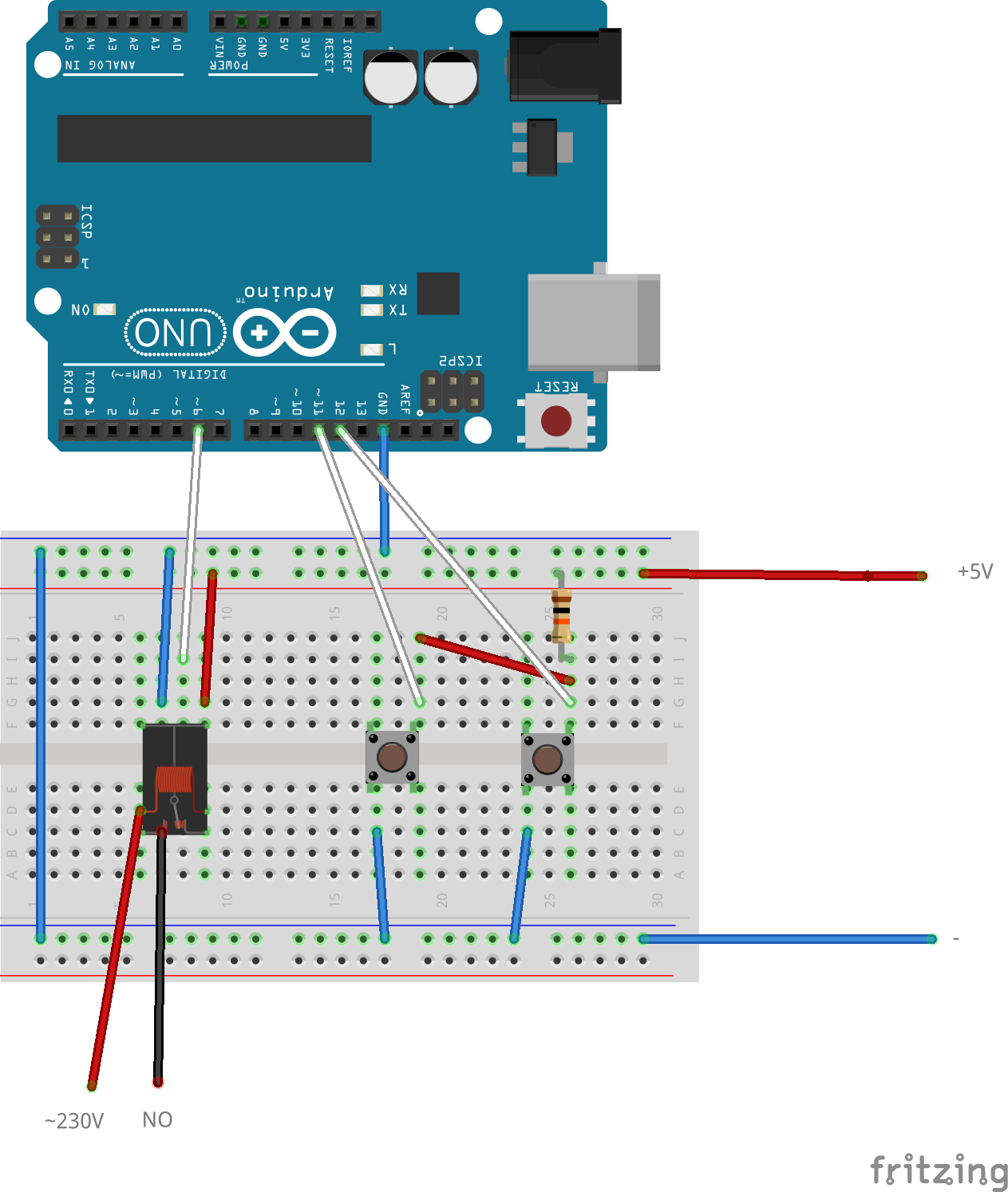

Hallo liebe Foristen,
ich fange gerade an, mich mit Elektrotechnik und Mikrocontrollern zu
beschäftigen und habe nun mein zweites kleines Projekt fertig. Da ich
noch Anfänger bin, wollte ich mal nachfragen, ob irgendwer Ideen hat,
was da noch zu optimieren geht (sowohl im Schaltungsaufbau als auch im
Quellcode).
Was das Projekt leisten soll:
Ein Freund betreibt eine Kneipe, dort ist es auf den Klos neulich zu
einer sexuellen Belästigung gekommen; deswegen sollen dort Notschalter
(http://www.conrad.de/ce/de/product/704622/) installiert werden, die
eine Lampe im Tresenbereich zum Leuchten bringt, sodaß die Tresenkraft
eingreifen kann. Die Steuerung über µc ist notwendig, dass im Notfall
die Lampe nicht einfach ausgeschaltet werden kann, sondern sie auf jeden
Fall 1-2 Minuten blinkt.
Vom Prinzip her ist es einfaches Notfall-Melde-System: Mit 2 Tastern
wird über ein µc ein Relaisshield angesteuert, welches ~230V schaltet.
(http://www.ebay.com/itm/5V-One-1-Channel-Relay-Module-Board-Shield-For-PIC-AVR-DSP-ARM-MCU-Arduino-/310566336050)
Über die Software wird garantiert, dass die Lampe eine gewisse Weile
blinkt. Bleibt der Schalter gedrückt, blinkt die Lampe dementsprechend
wieder eine Periode.
Die Beschaltung über externem PullUp-Widerstand hat den Vorteil, dass
die Leitungen nicht einfach durchtrennt werden können, da sonst der
Lichtalarm ausgelöst wird. Die 5V kommen von einem Handynetzteil.
Dies ist ein erster Test, wie gesagt, es läuft alles wie es soll, wenn
ich mir sicher bin, dass ich alles so machen kann, sollen insgesamt vier
Notfallknöpfe angeschlossen werden und die Steuerung über einen Attiny
laufen.
Eine Frage vielleicht gleich mal hier: von der fertigen Platine bis zu
den Schaltern werden es schonmal 5m Kabel; worauf sollte ich deswegen
noch achten? Den 10k-Widerstand wohl verkleinern... Dort verlaufen i.ü.
keine weiteren Stromkabel, sodass ich mir über Störsignale nicht
wirklich Gedanken machen muss.
Und eine Sache verstehe ich nicht: wenn ich den Ground vom Arduino NICHT
mit dem Ground von meinen 5V netzteil verbinde, funktioniert die
Schaltung nicht. Warum? Der Arduino müsste doch schon Ground über seine
Stromversorgung haben.
Vielen lieben Dank an alle, die Lust haben, was hierzu zu schreiben!!!
Bin über alle Hinweise dankbar, auch Kritik zum Schaltplan und Code, ich
will ja lernen!

Bei 5m würde ich als Pegel 12V Vorziehen.
Von den 12V über einen Optokoppler auf 5V runter, ist auch im Betrieb
sicherer.
Dazu würde ich auf der Lampenseite vielleicht lieber 12/24V lampen
nehmen, ich weiß nicht wie viel ahnung du von elektro hast, 230V sind
immer grenzwertig.
Der Groundpegel muss gleich sein.
Wenn das 5V Netzteil sein Ground 50V über dem Nullleiter liefert, das
USB Netzteil aber Ground auf Nullleiter (hypotetisch), "sieht" der
Controller das Ground vom Netzteil als +50V, das 5V vom Netzteil als
+55V.
Zur Software:
Rechne mal deine Dauer durch.
Dazu teste erst beide Schalter und blinke dann, also grob ca so:
Wenn (Schalter1 oder SchalterB)
    Dann Blinke
Gruß, Olli

Aber wenn es um Gesundheit oder gar Leben geht, würde ich mir keine
zusätzlichen Fehlerquellen durch Software oder Hardware einbauen. Nimm
ein Treppenhausding und gut ist, oder etwas aufwendiger die erwähnte
Selbsthalteschaltung mit Aus-Taster an der Theke.

Da du sagst, dass du E-Technik lernst/lernen willst:
Bitte informiere dich noch über Installationszonen in Waschräumen, falls
du auf die 230VAC Schiene gehst. Denk bitte auch an einen RCD. Wär doch
schade, wenn der Täter einen tödlichen Schock erleidet und so schnell
dahin scheidet.

Das ist schön zu hören. Unabhängig von rechtlichen Fragen hat dein
Projekt aber weitere Probleme. Zum einen haben die Eingänge des µC keine
Schutzbeschaltung, können also durch äußere Einflüsse leicht zerstört
werden. In deinem Schaltungsaufbau ist auch keine Freilaufdiode an der
Spule des Relais zu erkennen. Auch sollte man einen Schaltplan
anfertigen, der die elektrische Funktion gut lesbar darstellt.
Die Spannungsversorgung des µC mit einem Handynetzteil mag für einen
Testaufbau oder zum Basteln in Ordnung sein, für einen dauerhaften
Aufbau finde ich sie aber fragwürdig, da Handynetzteile nicht unbedingt
für eine hohe Betriebsstundenzahl ausgelegt sind. Praktisch genügt es
bei Handys, wenn das Netzteil 1000h bis 2000h hält, praktisch sind auch
500h vermutlich noch genug. Wenn die Schaltung 24/7 läuft hast du 2000
Betriebsstunden bereits nach weniger als 3 Monaten erreicht. Beim
Versagen des Netzteils kann es dann je nach Gerät auch noch dazu kommen,
dass das nachfolgende System Überspannung bekommt und das Netzteil die
Schaltung selbst zerstört.
Auch solltest du überlegen, wer außer dir in der Lage ist, die Schaltung
zu warten/instandzusetzen. Bei einem Stromstoßrelais mit
Abfallverzögerung sollte das jeder Elektriker können, bei einer
Selbstbauschaltung wird das außer dir praktisch keiner sein.
