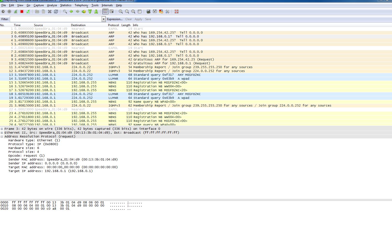

OP #4120881
ich habe die ARP-Probe (Source IP-Adresse = 0.0.0.0) bei einem Standard
Windows Rechner und einem Standard Ethernet Switch gesehen (siehe
Anhang, wireshark).
Wisst ihr zufällig, wie der richtige Weg ware, solch eine ARP-Probe im
LWIP-Stack zu initiieren?
Die Idee wäre,die Funktion etharp_raw in etharp.c aufzurufen und Sender
IP-Adresse 0.0.0.0 sowie Target MAC Adresse 00:00:00:00:00:00 zu
übergeben.
Ich brauche die Abfrage deshalb, weil ich mich mit meinem Ethernet Gerät
in ein LAN verbinde, dessen IP-Subnetz ich zwar kenne, aber nicht weiß,
welche IP-Adressen bereits verwendet werden. Ich suche mir also eine
IP-Adresse aus und möchte sie per ARP-Probe dann testen, ob sie noch
verfügbar ist. DHCP ist in diesem Netzwerk nicht verfügbar.
Vielen Dank und Viele Grüße,
Stefan
#4121006
um deine idee zu festigen:
Ich habe genau das in meinem TCP/IP-Stack implementiert, als
fallback-lösung, wenn kein DHCP-Server verfügbar ist.
Ich mache einfach einen ARP-Scan über einen IP-Bereich, und nehme die
erste, von der ich keine Antwort erhalte. Ob und wie man das im lwIP
implementiert/aktiviert, weiß ich jedoch nicht.
Vieleicht ist das Thema "Zeroconf" für dich hilfreich. Das übernimmt
genau deine gewünschte Funktion.
#4121019
Nachtrag für alle mit Halbwissen:
RFC2131 - Dynamic Host Configuration Protocol
Section 2.2
   In some environments it will be necessary to reassign network
   addresses due to exhaustion of available addresses.  In such
   environments, the allocation mechanism will reuse addresses whose
   lease has expired.  The server should use whatever information is
   available in the configuration information repository to choose an
   address to reuse.  For example, the server may choose the least
   recently assigned address.  As a consistency check, the allocating
   server SHOULD probe the reused address before allocating the address,
   e.g., with an ICMP echo request, and the client SHOULD probe the
   newly received address, e.g., with ARP.
Die Adresse wird mittels ARP geprobed, natürlich mit Absender 0.0.0.0
