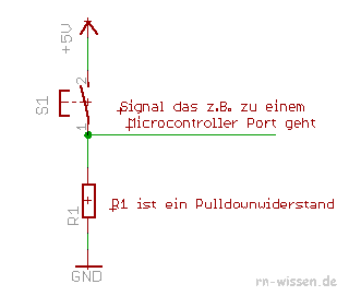

Ich hoffe ihr könnt mir helfen. Es ist eigentlich ganz Einfach aber ich
bekomme es nicht hin.
Ich möchte mit meine ATmega einen PIN so beschalten, dass der nur HIGH
ist wenn er mit Vcc verbunden ist.
Schaltung ist wie im Anhang mit 10k. Mein Code sieht wie folgt aus:

Meine Erwartung ist das die Grüne LED leuchtet wenn der Schalter
geschlossen ist sonst die Rote. Die Rote LED löchte leider nur wenn ich
den Pin direkt mit Masse verbinde.
Ich finde meine Fehler einfach nicht. Sieht Ihn wer von euch?
Gast #4118802
Wenn ich mich richtig erinnere, schaltest du den internen
Pullupwiderstand an PD2 ein. Damit hast du einen Spannungsteiler
zwischen Pullup und Pulldown.

Also der Pulldown(10k) steckt wie folgt:
GND-- 10k -- Pin -- Schalter -- Vcc
Das Problem mit den Pulldowns habe ich an allen Pins und die Löstellen
sehen gut aus.

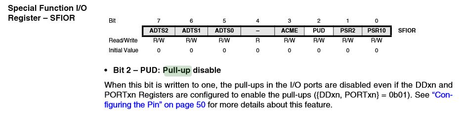

Ein Disablen der Pullups im SFIOR blieb auch ohne Erfolg. Was kann es
sein?
Gast #4119652
Dann können da bei 5V Versorgung keine 3,3V anliegen.
1. Deine Annahme/Schaltbild entspricht nicht der Realität.
2. Der Atmega ist zerbraten
Such dir was aus.....
