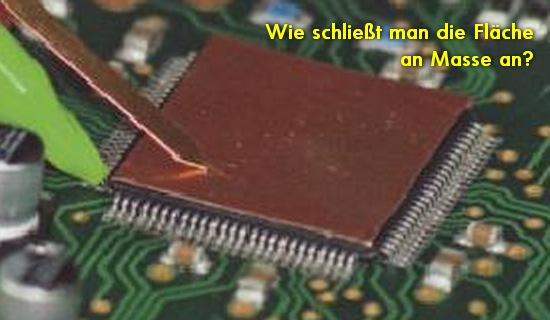

Layout für 'Ground Spring' auslegen?
OP Persönliche Seite #4119180
in Hameg Blog steht zu dem Thema 'Ground Spring':
> A piece of copper foil can be glued to the chip with its connection
> to ground being kept as short as possible. A short spring on the
> probe now connects to this grounded foil.
Ich überlege gerade, ob es beim nächsten PCB-Layout schlau ist, dafür
jeweils eine Durchkontaktierung pro IC zu setzen, damit ich die Folie
über einen Fädeldraht 'geplant' mit Masse verbinden kann.
Oder nimmt man vielleicht einen lötbaren Federdraht, um beim Löten den
Kleber auf der Klebefolie nicht zu zerstören?
Wie würdet Ihr die 'connection to ground as short as possible'^^
realisieren?
Oder reicht es, die Oszi-Masse irgendwo über einen Widerstand oder
SMD-Ferrit anzuschließen und wenn die die Kupfer-Klebefolie über ihre
Fläche nur kapazitiv angebunden ist?
Wie würdet Ihr das machen? Oder denke ich vielleicht unnötig
kompliziert?
VG Torsten
#4119207
@Torsten C. (torsten_c) Benutzerseite
Vorsicht. Gerade hier will und braucht man eine gute HF-Masse. Die kann
man nicht beliebig mit einem dünnen Draht mit der echten Massefläche
verbinden!
Optimal ist ein Via direkt in der Massefläche. Wenn man das nah am Chip
platzieren kann reicht das. Hat man meist sowieso für die
Entkoppelkondensatoren. Bei großen ICs braucht man vielleicht eins in
jeder Ecke.
Suboptimal.
>realisieren?
Kleiner 10mm.
HUH? NO!

hier noch der Link zu dem Blogbeitrag: http://blog.hameg.com/?p=57
@Torsten
Wenn Du das Bild von dort "ausleihst", dann bitte mit Angabe der Quelle
Entscheidend ist bis zu welchen Frequenzanteilen Du messen möchtest. Mit
der in dem Blogbeitrag erwähnten Massefeder für den Tastkopf (Figure 1)
bin ich bisher immer recht gut gefahren. Eine Durchkontaktierung, in die
man die Massefeder "einhaken" kann findet sich fast immer. Meine
Erfahrungen gehen bis maximal 500 MHz. Ich schreibe bewusst
Frequenzanteile und nicht Frequenzen, da ein 1 MHz Rechtecksignal
natürlich auch höhere Frequenzen enthält als die Grundfrequenz. Ich
schweife ab, dies dürfte den meisten hier klar sein. Die Sache mit der
Kupferfolie auf dem IC würde ich wirklich nur dann machen, wenn ich sehr
viele Messungen an diesem IC vornehmen müsste. Bisher war dies bei mir
jedoch nicht der Fall.
Mit freundlichen Grüßen
Guido
OP Persönliche Seite #4119282
Danke für die spontanen Antworten! ☺
Mein (neues) DS1054Z≙DS1104Z hat 100MHz Bandbreite und 50MHz-Tastköpfe.
Sind dabei solche Masseflächen überhaupt sinnvoll?
Guido C. schrieb:
> Eine Durchkontaktierung, in die man die Massefeder "einhaken" kann,
Ich möchte die aber geplant im Layout berücksichtigen. Das geht mit
zusätzlichen Vias natürlich noch viel einfacher als mit einer
Klebe-Folie. Gute Idee: Ground-Spring-Vias rund um jeden IC! ☺
Damit löst sich auch das Problem, den Kleber auf der Klebefolie beim
Löten nicht zu zerstören.
Hat es Nachteile, statt der Klebefolie über Vias zu arbeiten?
Wenn man das vorher weiss. OK. Ich weiss es immer erst hinterher.
> Wenn Du das Bild … "ausleihst", dann bitte mit … Quelle
Und ich habe noch gedacht: Torsten, denk dran! Und dann habe ich es doch
vergessen. Sorry, Du hast Recht, Danke.
#4119290
@ Torsten C. (torsten_c) Benutzerseite
Ach herje, und da denkst du soooo intensiv darüber nach? ;-)
Wenn du da mal ne Null hintendran schreibst, wird es langsam ernst.
Die mit Folie? Eher nicht.
>Hat es nachteile, statt der Klebefolie über Vias zu arbeiten?
Du denkst zuviel. Man muss nicht hinter jeder Ecke Probleme suchen!

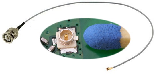

OP Persönliche Seite #4137291
Ich möchte noch einmal kurz nach Eurer Meinung fragen und dafür nicht
extra einen neuen Thread aufmachen:
Oft hat man nicht genug Hände frei, um mehrere Tastköpfe zu halten.
Da diese U.FL-Stecker nix kosten und auf dem PCB kaum Platz weg nehmen,
hatte ich gerade den Gedanken, an Testpunkten solche Stecker zu
bestücken und mit so einem 'IPX U.FL female to BNC male' Adapter statt
einem Tastkopf arbeiten.
Hat jemand damit Erfahrung?
Was meint Ihr: Sinnvoll oder Unsinn?
Bitte zerreißt die Idee nicht gleich, falls sie mit ein paar
Modifikationen (Leitungs-Terminierung, ...) funktionieren könnte.
PS: Es sind 100MHz-Tastköpfe. Sorry.
#4137349
WOW! Sind die WIRKLICH SOOOO klein?
Klar, warum auch nicht.
Ist immer noch suboptimal, denn damit hat man effektiv nur 70 MHz
Bandbreite. Da ein Tastkopf deutlich weniger als ein Oszi kostet, sollte
der mindestens die 2fache Bandbreite das Oszis haben, damit kommt man in
Summe auf ca. 90% Oszibandbreite.
#4137386
Ja.
Allerdings sind sie für <5 Steckzyklen gebaut. Zum wiederholten Messen
sind sie nicht geeignet... Sind halt sehr filigrane Teile. Das
Gegenstück am Kabel wird auch sehr schnell ausleiern.
Das kann man machen, wenn man "einmalig" messen will, also das Kabel
ständig verbunden lässt, solange man an der Platine werkelt. Vorteil
ist, dass die Buchsen (nicht die, die "fast nichts kosten", sondern die
von Hirose) noch bis 5-6 GHz brauchbar sind.
Bei den <100 MHz, um die es hier geht, würde ich mir um sowas aber keine
Gedanken machen ;) Man kann sich einen Tastkopf-Halter kaufen/basteln,
wenn man keine Hand mehr frei hat.
http://www.voelkner.de/products/67323/Tastkopfhalter-Sks-Tko-Pos-2.html
#4137702
ich benutze die U.FL Buchsen auch ganz gerne. Allerdings nur dann, wenn
ich Signale impedanzkontrolliert einspeisen beziehungsweise abgreifen
möchte. Ich habe gerade einmal im Datenblatte von HRS (Hirose)
nachgeschaut, dort steht etwas von "30 cycles" (Steckzyklen). Somit
sollte Dir klar sein, dass häufiges an- und abstecken nicht sehr
sinnvoll ist. Ich vermute die Schwachstelle ist hier eher der Stecker
und weniger die auf den Boards aufgelöteten Buchsen. Doch genau die
Kabel sind es, die Du mehrfach verwenden möchtest.
Für Kontrollmesspunkte mittels Tastkopf würde ich den Aufwand mit den
Buschen nicht treiben. Mit wäre es bereits zu lästig die Buchsen dafür
einzulöten. Wenn überhaupt würde ich eher zwei Messpads in das Layout
einfügen und, wie Jurij bereits geschrieben hat, über einen
Tastkopfhalter nachdenken.
Guido
OP Persönliche Seite #4142621
Hallo Guido, Jurij und Falk:
Ich möchte mich hiermit noch für Euere Antworten bedanken.
Das Steckzyklen-Problem beschränkt die U.FL-Anwendung auf wenige
Sonderfälle, wo sich das lohnen könnte.
Ein Tastkopf-Halter für knapp 20€ werde ich mir sicher nicht kaufen,
aber Baumarkt-Klemmen habe ich noch genügend herum liegen. Ohne Euch
wäre ich nie auf die Idee gekommen, die für Tastköpfe zu benutzen.
Falls das gut funktioniert, poste ich mal ein Foto im
Beitrag "Quick&dirty - schnelle Problemlösungen selbst gebaut"
VG Torsten :-)
