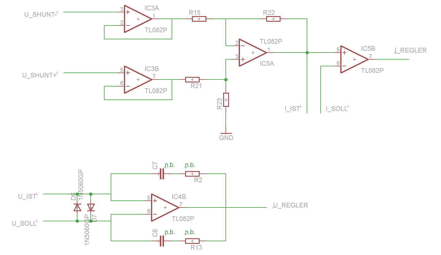

Moin Moin, ich habe als Ausbildungsprojekt ein Labornetzteil geplant.
U_Soll uns I_Soll kommen per DAC (nicht auf den Bildern)
Laut Multisim und LT Spice funktioniert es wunderbar.
Leider fehlt mir noch die praktische Erfahrung ob es auch im "realen"
Aufbau funktioniert.

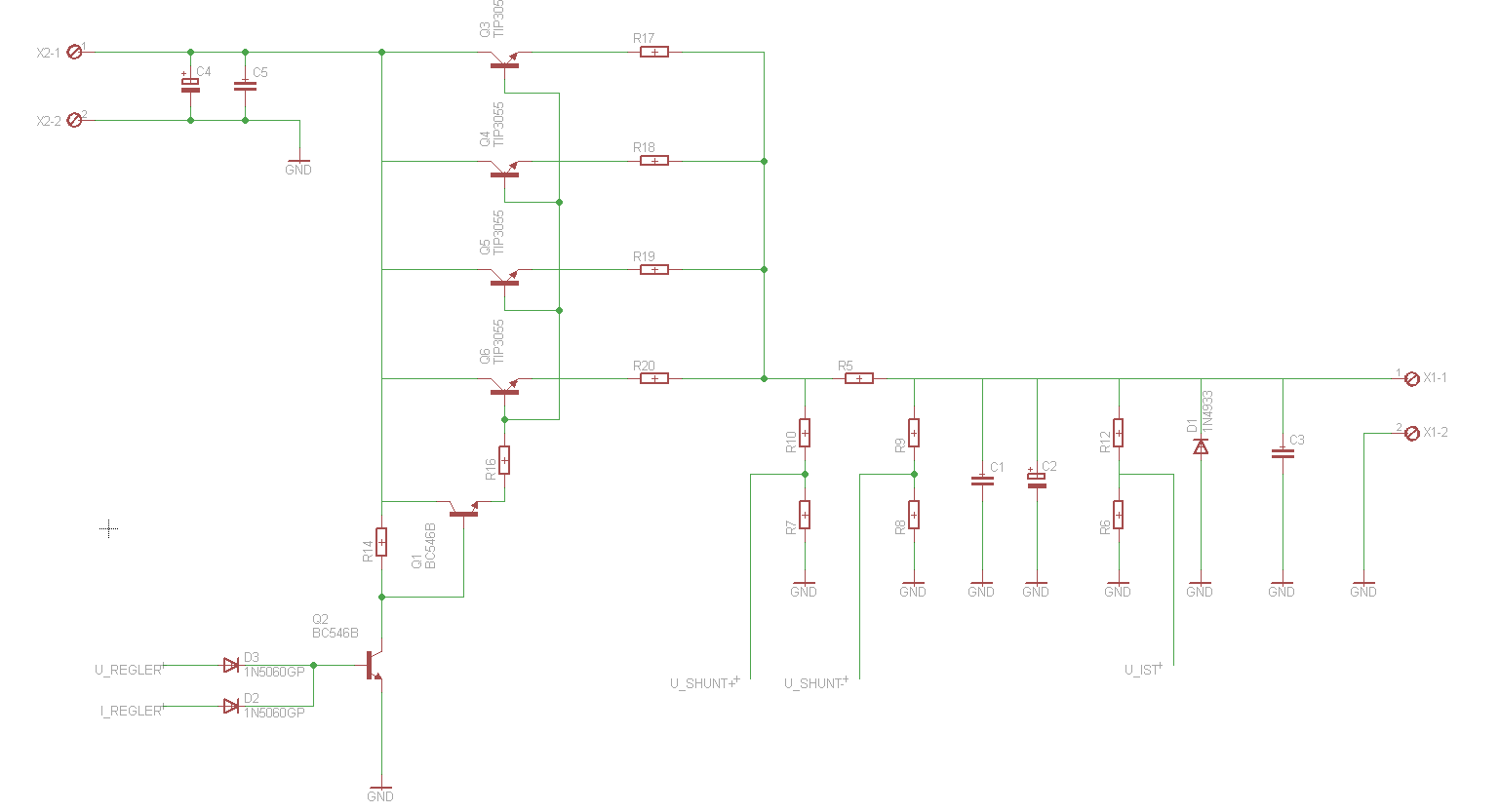

Mir ist bewusst, sollte der Transistor Q2 ausfallen habe ich die volle
Versorgungsspannung am Ausgang. Dies habe wollte ich über einen Attiny
überwachen mit einem Relais.
danke im Vorraus.

Du hast einige Eckdaten unterschlagen, Maximalstrom, Maximalspannung
Ich vermute min 3A.
Q1 ist zu schwach für die Endstufentransistoren
Die Lösung mit Differenzverstärker klingt gut, wird aber Probleme mit
den (realen) Offsetspannungen der OpAmps bringen.
Wozu IC3A und B?
Wie werden die OpAmps versorgt? Das wirft reale Probleme auf bis hin zum
No-Go,
Wozu C7, R2?
Q2 könnte einen Emitterwiderstand vertragen, um die Schleifenverstärkung
zu reduzieren und definieren.
Im Bereich Schwingneigung werden vermutlich die grössten Probleme zu
erwarten sein.

LTspice ist schon mal gut. Aber, bist Du sicher das ein BC546B vier
TIP3055 ansteuern kann?
Ich würde hier vor jedem TIP3055 einen Basisvorwiderstand schalten. Zum
Treiben sollte man einen BD-Typ nehmen der mindestens 4A liefern kann.
Schau Dir mal das Datenblatt des TIP3055 an.
http://pdf1.alldatasheet.com/datasheet-pdf/view/2775/MOSPEC/TIP3055.html
Uce = 4,0V
Ic =  4A     hfe min = 20
Ic = 10A     hfe min =  5
Du solltest am Anfang mal grob den Rahmen überschlagen und dann erst
simulieren. Ferner wirst Du für diesen "Ofen" einen guten Kühlkörper
einsetzen müssen.
mfg klaus.
BD235 sollte es werden, ich habe gerade gemerkt war die alte Version.
> Wozu IC3A und B?
Siehe Diskreter Istrumentenverstärker, damit entkoppelt man den
Spannungsteiler, um diesen nicht zu belasten, ähnlich wie bei einer
Brückenschaltung
> No-Go,
+/- 15V sorry angabe vergessen
> Wozu C7, R2?
für evt Änderungen, sollten aber nicht bestückt werden.
ok danke
> erwarten sein.
Wie kann man diese Verhindern?
Ich würde es so Aufbauen und dann versuchen wenn schwinungen auftreten
diese zu Beseitigen. Habe mein Oszi heute bekommen (Rigol DS1104Z).
von MaWin (Gast)
Nein, die Schaltung wird nicht funktionieren.
Abgesehen davon, daß R7, R8, R9, R10 extrem genau sein müssten (rechne
mal aus was alleine bei 1% Fehler passiert) (an R15, R21, R22, R23 sind
die Anforderungen auch sehr hoch, wenn die Ausgangsspannung gleich hoch
sein soll, egal ob USHUNT+ = 30.1V und USHUINT- = 30.0V oder USHUNT+ =
3.1V und USHUNT- = 3V sein soll)
hast du IC5B als Komparator und nicht als Regler, und ebenso bei IC4B
nicht verstanden, was ein Regler ist und was die Bauteile drumrum
machen.
Deine Schaltung schwingt. Ob der Q2 den Strom durch R14 schafft, wissen
wir mangels Wert auch nicht.
Nein, der Weg von deiner Prinzipskizze zu einem funktionierenden
Labornetzteil ist noch weit. Labornetzteile sind vor allem deshalb die
hohe Kunst der Elektronik, weil sie mit allen möglichen Lasten, ob
Induktiv oder Kapazitiv, zu Recht kommen sollten.
von Tex (Gast)
Klaus Ra. schrieb:
> Hallo Tex,
Ja wenn man doch son be***** hfe hat muss ich das wohl
> http://pdf1.alldatasheet.com/datasheet-pdf/view/27...
> Uce = 4,0V
Oh ok, ich hatte ein Datenblatt mit nem hfe von 60
> einsetzen müssen.
> mfg klaus.
Habe Goße Kühlröhren von Fischer Kühlkörper
> machen.
Diese Beschaltung habe ich schon häufig gesehen bei Netzteilen, warum
sollte es nicht funktionieren?
Ja ich werde es Überarbeiten

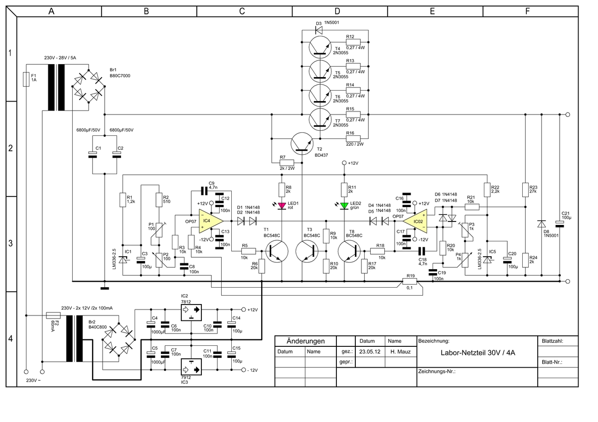

von X. Y. (elektro_henkler)
Hier hab ich was gefunden was ich selbst schon nachgebaut habe:
http://hpm-elektronik.de/projekte/nt30-15/schaltplan%20nt30v-15a.JPG
Was halten die anderen davon? Ähnlich wie die Schaltung vom Tex
von Michael (Gast)
Das hab ich auch gebaut, nur die Strommessung habe ich in die HighSide
gelegt weil ich mit einem Mikrocontroller alle Werte Massebezogen messe
und die Strom und Spannungswerte auch Massebezogen vorgebe mit dem
Mikrocontroller.

von MaWin (Gast)
Tex schrieb:
> Was sagen unsere FAchleute zum Schaltplan?
C9 und C18 tun was zur Stabilität, obs ausreicht kann ich nicht
abschätzen, aber wenn nach dem Ausschalten die Hilfsversorgung
(+12V/-12V) absinkt jedoch die 39V noch da sind, bekommt der Ausgang die
Spannung übergebraten. Aus einen 5A Trafo werden auch keine 4A
Gleichstrom, eher 3A.
von Michael K. (Gast)
Für die Strommessung würde ich sowas in der Richtung wie den HV7801K1-G
nehmen. Gibt aber auch viele andere, ist bei Mouser gut zu finden.
Setz den vor die Längsregler damit der immer seine min.
Versorgungsspannung sieht.
Gegen Rückspeisung hast Du nichts drin.
Diode über CE der Längstransistoren hilft.
Deine ganze Regelung hat überhaupt keinen I Anteil.
Arbeite nochmal PID Regler durch und mach das einstellbar.
Ohne I schwingen Deine Regler, was Du erst nicht sehen wirst weil die
Ansteuerung der Längstransistoren elendig langam ist.
Lastsprünge kann das Teil fast nicht ausregeln weil entweder zu wenig
Strom in die Basis kommt, oder die BE Strecke passiv über den Laststrom
ausgeräumt werden muss.
Eine Überspannungserkennung mit Tiny und Relaisabschaltung kannst Du
vergessen. Bis da mal was eingreift ist nichts mehr da was man noch
schützen könnte.
Wenn Dein Regler nicht funktioniert, dann funktioniert das Netzteil
nicht.
Was Du unbedingt haben solltest ist eine Übertemperaturabschaltung.
Bei etwas das mehr Wärme als alles andere produziert ist das einfach
notwendig.
Was Dir eigentlich schon LTspice zeigen sollte, sofern Du wirklich reale
Bauteilmodelle gewählt hast, ist das Lastsprungverhalten.
Probiere mal Deine Spannungsquelle als DC mit überlagerter AC Spannung
zu realisieren und die Last zwischen 0 und 100% springen zu lassen.
Dann optimiere Deinen PID Regler so das ein akzeptables Ergebniss über
den ganzen möglichen Betriebsbereich dabei rauskommt.
Die Zeit kannst Du jetzt investieren oder später nach der Xten

von Tex (Gast)
habe leider keinen durchblick bei den pid reglern :(
Dann kannst Du keine Regler bauen, so einfach ist das.
Ohne Basiswissen geht es nicht.
von Klaus R. (klara)
Dann passt das Sprichwort, probieren geht über studieren.
LTspice ist Dein Freund.
mfg klaus
von Lurchi (Gast)
Ein wenig Grundlagen sind aber schon zu empfehlen. Es macht das
Probieren in der Simulation doch um einiges schneller und
zielgerichteter. Die Simulation ist aber ganz gut um die Theorie zum
Regler auch gleich anzuwenden und zu verdeutlichen.
Wenn man es dann real aufbaut, sollte man erst einmal eine kleinere
Version mit vielleicht 20 V und 0,5 A testen - das gibt weniger Rauch.
Trotzdem muss man grundsätzlich einem OP P,I und D Anteil geben können
um dann mit den Werten zu spielen.
Auch muß man erkennen wann mehr als eine Stufe notwendig ist um
gewünschte Eigenschaften zu erreichen.
Such mal nach "PID Regler einstellen". Der erste Treffer bietet schon
etwas Brauchbares, auch ohne grosse Mathematik.
http://de.wikipedia.org/wiki/Faustformelverfahren_%28Automatisierungstechnik%29
mfg klaus
