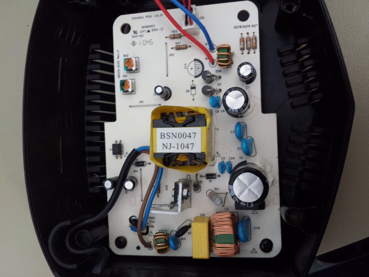

Habe den Auftrag bekommen ein Defektes Lion Ladegerät(für Akku
Schrauber)zu reparieren !
Diagnose:
-Am Ausgang vom Ladegerät liegt keine Spannung an, die eigentlich mehr
als 18 Volt haben sollte, da der Akku schon eine Nennspannung von 18
Volt hat ?!
-Die grüne und rote LED bleiben dunkel obwohl der Akku angestöpselt ist
Die eigentliche Ladeelektronik befindet sich direkt im Akku, aber das
hat ja nichts mit dem Netzteil zutun..
Hab mich ja schon ein bischen belesen, zur Fehlersuche in
Schaltnetzteilen...
Wenn die Elkos kaputt wären, würde da nicht trotzdem eine Spannung
erzeugt werden ?
Ich würde aus meiner Sicht als erstes den Gleichrichter prüfen..ist das
der richtige Ansatz ??
Danke schon mal !?

Ich würde mit der Sicherung (das Bauteil direkt da wo der blaue Draht
des Netzkalbels auf die Platine geht) anfangen und diese prüfen.
Wie immer bei so etwas - sei bloss vorsichtig. Der dicke Elko unten
rechts speichert die 325V nach dem Gleichrichter noch für eine ganze
Weile.
Also, es sollten am Elko 325V Gleichspannung stehen, wenn das der Fall
ist, sind Sicherung, Gleichrichter und Eingang ok.
Am mittleren Bein des Leistungstransistors gegen Minus des Elko auch
325V.
Als nächstes richtet sich der Verdacht auf die Startschaltung. Dazu
müsstest du mal ein Foto der Unterseite der Platine machen.
Immer für eine Überraschung sind auch die beiden kleinen Elkos gut,
durch die auf dem Bild das Netzkabel gezogen ist. Wenn einer der beiden
keine Kapazität mehr hat, tickt die Schaltung oft nur leise vor sich hin
und startet nicht.

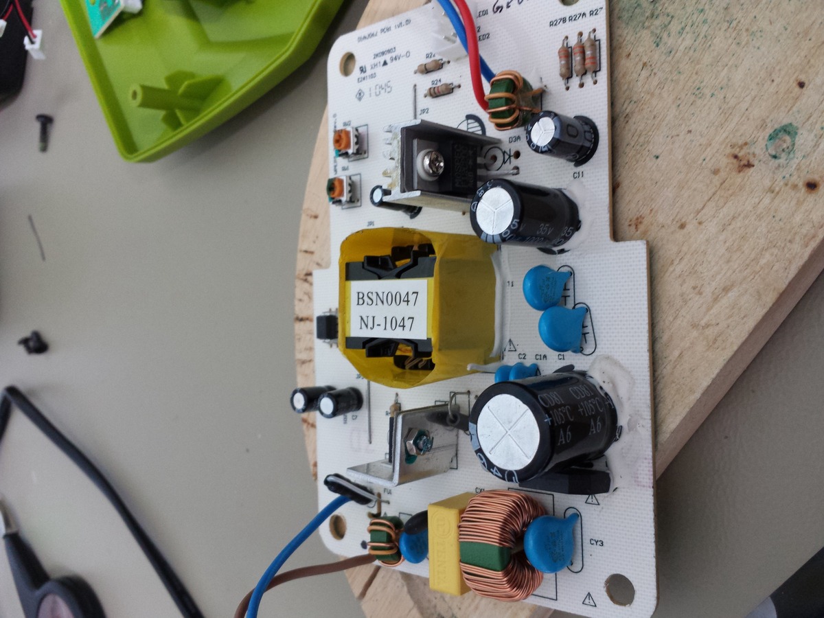

Die Sicherung hat durchgang..
Hier das Bild von unten:
von Mark (mark77)
Ok...am Primär Elko liegen auch 330V an...
von Mark (mark77)
So jetzt habe ich den Transistor gegen Minus gemessen(mittlerer Pin)
habe das Multimeter aus Vorsicht mal auf den 1000er Bereich
gestellt(Gleichspannung)...nun kommt er über den Messbereich..das würde
heißen: mehr als 1000V DC ??..

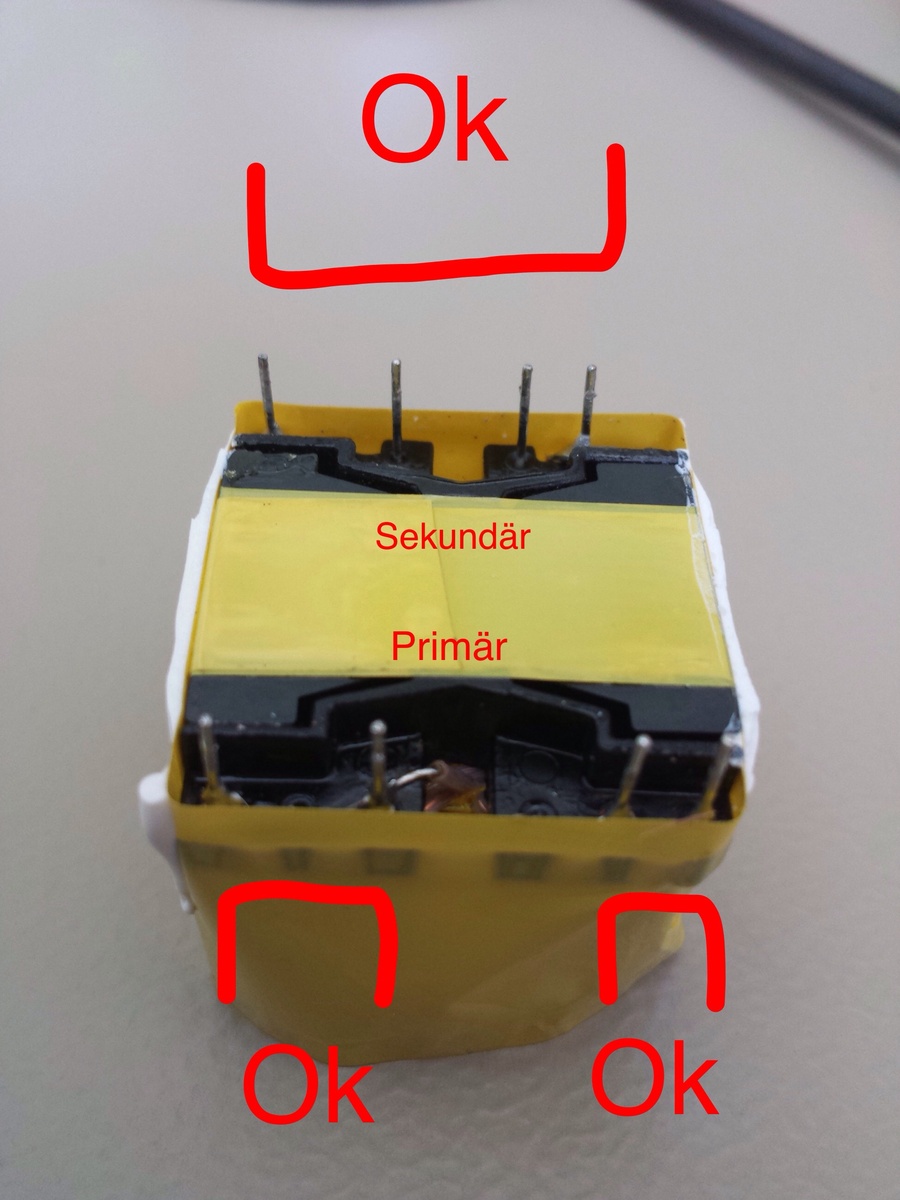

von Mark (mark77)
Habe jetzt den Trafo ausgelötet und jetzt kommts er ist OK..alle
Wicklungen haben Durchgang(!
Habe auch Primär gegen Sekundär gemessen auch alles OK kein Kurzschluss
oder ähnliches..
Also kann das Problem eigentlich nur auf der Primär Seite liegen ?!
Aber wie gesagt der Mosfet auf der Primär seite hat am Drain Pin eine
sehr hohe DC Spannung...verstehe das nicht?

von Mark (mark77)
Habe eben beide Dioden(D3, D3A) ausgebaut und eine davon ist hinüber !
(Endlich mal ein Erfolg)?
Müsste das Netzteil nicht trotzdem funktionieren es sind ja 2 Dioden die
parallel geschaltet sind..es kann dann halt nicht so viel Strom
entnommen werden ?!
Berichtigt mich bitte?

Meinst du wirklich dass da 10 Amp fließen? Sieht gar nicht nach nem
180-200 Watt Netzteil aus...
von Mark (mark77)
Ahh ...OK danke für die Aufklärung !
Dann teilen sich die 4 Watt auf die 2 Dioden auf....aber ohne Kühlung
ist das trotzdem schon ganz ordentlich oder ?
Finde ich auch. Ich würde da vermutlich eine dicke Doppeldiode aus einem
alten PC Netzteil verbauen und die an einen Kühlkörper schrauben. Aber
ist ja schön, das du den Fehler gefunden hast, der vermutlich genau auf
diese hohe Verlustleistung zurückzuführen ist.
von Mark (mark77)
Ja, dann kann ich mir vorstellen wie manch einer hier an einem PC
Netzteil verzweifelt..
Ich habe jetzt nochmal auf das Etikett an der Unterseite geschaut und
die Angaben machen mich irgendwie stutzig:
Input: 230V 50W
Output: 18V 1,5A
Wie kommt man auf 1,5A ?
Nach den Angaben hätte ich maximal 2 Watt verlust an der Schottky, aber
bei der Temperatur aktuell niemals..
von Mark (mark77)
Es werden reell 2A beim Ladevorgang verbraucht das habe ich gerade
gemessen..irgendwie verwirrt mich das !
Warum wird die Schottky trotzdem so heiß ?
von Artjomka (Gast)
Wie heiß wird sie denn? Bis ca. 70℃ wäre ja noch vertretbar.
Deine Diode hat bessere Schalteigenschaften aber schlechte
Flussspannung.
von Mark (mark77)
Das weiß ich nicht genau, da ich kein geeignetes Thermometer da
habe..werde morgen mal ein passendes kaufen..
Den finger kann man nicht länger als 2 Sekunden daran halten..
Das sind dann aber schon mehr als 70°C. Wenns bei einem nassen Finger
zischt, sinds ja über 100°C.
von Jens G. (jensig)
Wenn man es überhaupt noch anfassen kann, dann ist es noch nicht zu
heis. Hätten es 100°C, dann würde man es nur noch kurz antippen können,
wenn die Hornhaut auf den Fingern nicht gerade milimeterdick ist (und
selbst da ist es noch nicht kritisch für die Diode - 150°C sind ja
offiziell tragbar, wenn auch nicht empfohlen).
Wenn der nasse Finger tatsächlich zischt, dann würde ich erst anfangen,
mir Sorgen machen ... (wenn es um solch geringe Verlustleistungen geht)
