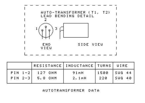

Wie heisen die Dinger richtig und wo kann man sie kaufen, habe leider nix bei Mouser.de gefunden.
#4119551
Hmmm... Induktivität mit 3 Beinen? Ein Spartransformator, vielleicht ......
Intern sind die so aufgebaut. Hier ist ein Schaltplan: http://www.kitsrus.com/pdf/k15.pdf
Stefan Anderson schrieb: > Wie heisen die Dinger richtig Induktivität mit Anzapfung, meist zusammen mit anderen Induktivitäten in den Listen. Du die "kleine" Wicklung meist nur wenige Windungen hat, kann man sie teilweise selbst zusätzlich draufwickeln.

Ich kenne die Dinger nur unter dem Namen Spartrafo Siehe dazu http://de.wikipedia.org/wiki/Spartransformator

Such mal nach: fixed inductor
Habe ich schon gesucht gibt es 76000 einträge

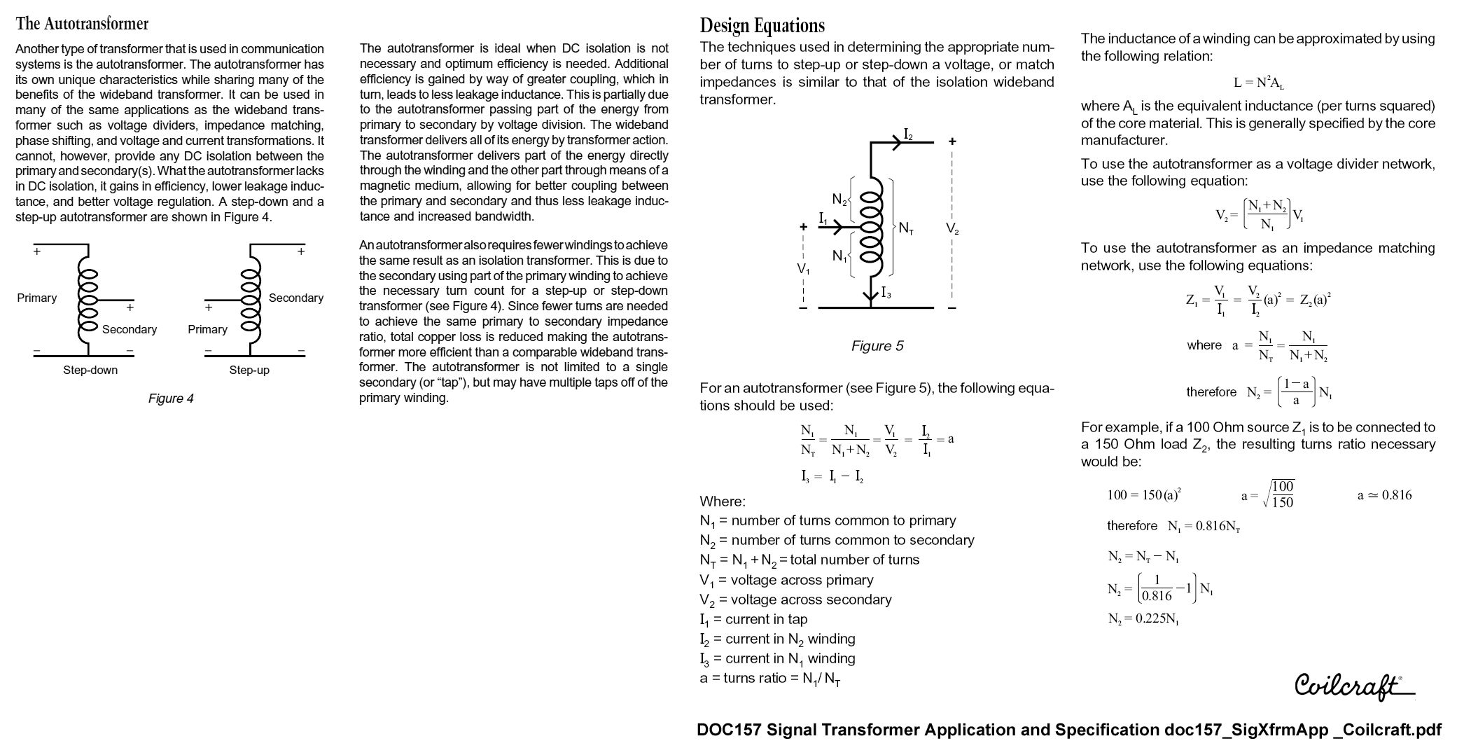

Ulrich F. schrieb: > Ich kenne die Dinger nur unter dem Namen Spartrafo > Siehe dazu http://de.wikipedia.org/wiki/Spartransformator Unter Spartrafo oder Autotrafo versteht man aber zumindest in D eigentlich nur die 50Hz-Varianten. Die vom TE gemeinte Variante nennt man auf deutsch auch "Induktivität bzw. Spule mit Anzapf- ung". Typisch verwendet z.B. in Radios mit Ferritantenne. Gruss Harald
Harald Wilhelms schrieb: > Ulrich F. schrieb: > >> Ich kenne die Dinger nur unter dem Namen Spartrafo >> Siehe dazu http://de.wikipedia.org/wiki/Spartransformator > > Unter Spartrafo oder Autotrafo versteht man aber zumindest in D > eigentlich nur die 50Hz-Varianten. Die vom TE gemeinte Variante > nennt man auf deutsch auch "Induktivität bzw. Spule mit Anzapf- > ung". Typisch verwendet z.B. in Radios mit Ferritantenne. > Gruss > Harald Hast du so ein teil mal von digikey/rs/mouser als link?
#4119939
Harald Wilhelms schrieb: > Unter Spartrafo oder Autotrafo versteht man aber zumindest in D > eigentlich nur die 50Hz-Varianten Mag sein dass unter deutschen Elektrikern das Konzept unter dem Namen Spartrafo bekannt ist, aber im allgemeinen ist das nicht auf 50Hz beschränkt und unter RF-lern sehr wohl unter der englischen Bezeichnung Autotransformer bekannt.
