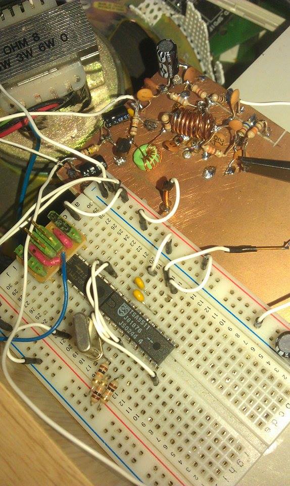

von Assemblerer (Gast)
Wieso glaubt mir hier keiner, wenn man nicht bierernst ist? Jedenfalls
ist hier schon mal der mükorkontroller, pll-chip (der aus unerfindlichen
Gründen abgeraucht ist) und der HF-Teil. Aber für die komplette
Realisierung mach ich ne Platine, das wird sonst so ein Ferhau.
#jaichhabediebildgrößebeachtet

Vielleicht sollte ich das einfach mal so ganz diskret aufbauen, so ganz
ohne Bits und Taktzyklen, dafür mit UKW-üblicher NF-Bandbreite usw.
Mir fehlt irgendwie die Zeit für solch ein Experiment und es wäre auch
im falschen Teil des Forums...
Gut, einen AVR könnte ich schon unterbringen, einmal habe ich keinen 19
oder 38kHz Quarz mehr und eigentlich könnte man den Multiplex mit AVR
und CMOS-Schaltern erledigen. Oder eben wie in einer im Netz gefundenen
Schaltung einen NE612 nehmen, die Trägerunterdrückung dürfte reichen.
15kHz Tiefpässe dann doch mit OPV (Spulen wickeln ist mühsam ;).
Mein Hauptproblem dabei: man kann auch einfach ein fertiges IC nehmen
