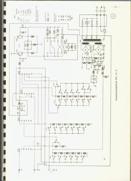

Es geht hier um ein altes Multimeter das mit der 12AU7 arbeitet und
ansonsten mit Halbleitern bestückt ist.
Nun an sich ist an der Röhre nichts weiter zu bemängeln, wenn hier nicht
meine Letzte Luft gezogen hätte. Genau wie die vorherige auch.
Das Schaltbild ist ja nichts besonderes aber die Möglichkeiten die Röhre
durch einen OP, oder eine Transistorschaltung zu ersetzen sind für mich
kaum zu überschauen.
Wie und mit welchen Mitteln würdet Ihr da herangehen, wolltet Ihr die
Röhre durch einen OP mit minimalem Aufwand ersetzen wollen.
Zum Entsorgen ist es mir zu schade.

> Alles andere läuft auf einen Totalumbau hinaus.
die Systeme arbeiten als Katodenfolger.
Bild ist so unscharf, dass ich die Spannungswerte nicht lesen kann.
Mich würde es nicht überraschen wenn da spannungsfeste
MOSFETs auf Anhieb drin funktionieren.
Je eine ZD10V als ESD -Schutz zwischen G und S.

Leider habe ich auch keine besseren Unterlagen.
Die Betriebsspannung der Röhre sind +- 100V  und stabilisierte 6,2V für
die Heizung in parallel Schaltung.
Die originale Röhre war von Telefunken, und die hat sicher so 30 Jahre
gehalten, bis eben die eine Heizung defekt geworden ist.
Eben 2 neue beschafft und ja, bei beiden ist der gleiche Fehler
aufgetreten das eben am Pin 9 das Glas gerissen ist.
Eine neue Röhre kostet etwa 13€uro, wobei ich befürchte das es zu den
gleichen Fehlern kommen wird. Damals hatten es die Hersteller eben noch
Drauf.
Auf alle anderen Phantasiepreise und Märchenversprechungen habe ich
einfach keine Lust. Diese Zeiten sind einfach vergangen.
Die Aktion die ich hier vorhabe läuft sicher auf einen Radikalen Umbau
hinaus, ist schwierig und es gibt einfach nicht DEN Weg, sondern sicher
einige Möglichkeiten die hier zum Tragen kommen könnten.
Also wie könnte es gehen? Die Funktion der Röhre nachbilden oder doch
was ganz anderes verwirklichen?
Ahoi von hier aus

Ist das evtl. ein Röhrenvoltmeter? Der (unscharfe) Schaltplan legt die
Vermutung nahe.
http://www.radiomuseum.org/r/koenig_e_electronic_voltmeter_rv_1.html
Wennn ja, gibt es einen einfachen Umbau des RVM, in einer Funkschau
(yepp, ich bin ein Fan derselben) beschreiben. Ein Großteil der
vorhandenen Komponenten wurde wiederverwendet.
Lediglich ein OPV und a  bisserl Kleinmaterial waren zusätzlich nötig.
Falls also Bedarf ist, such ich mal den Artikel raus und du erhälst ihn
per PN.

2 Röhren direkt nacheinander zerstört?
Dann hast Du irgendwie die Fassung vergurkt und mußt erstmal eine neue
einlöten.
Oder steckt vielleicht noch ein Pin von der alten Röhre drin?
Gast #4121286
Peter Dannegger schrieb:
> einlöten.
Ich denke auch, das was an der Fassung faul ist.
Die Kontakte müssen leicht federn. Da der PIN9 die Mitte der Heizung
ist, könnte die mit einem zu massiven Draht auf Masse geschaltet sein.
Die Röhre kann da nichts dafür, es ist die Fassung.
