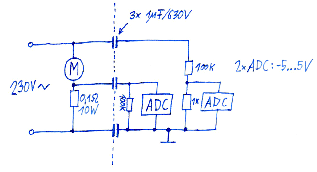

für ein Projekt möchte ich mit Hilfe eines Mikrocontrollers die Spannung
und den aktuell fließenden Strom an einer 230V-Steckdose messen. Dabei
ist eine vollständige galvanische Trennung wichtig (auch keine
Masseverbindung). Da gäbe es verschiedene Lösungen (z.B. Schaltkreise
auf Basis des Hall-Effekts oder induktive Stromwandler), ich hatte aber
eine einfachere Idee, und wollte fragen, ob das so klappen könnte.
Im Anhang ist mein Vorschlag dargestellt. Die galvanische Trennung
erfolgt einfach durch drei (entsprechend spannungsfeste)
Folienkondensatoren, die nur den AC-Anteil der Netzspannung übertragen.
Die Spannung wird über einen Spannungsteiler auf Kleinsignal-Level
gebracht, der Strom wird als Spannungsabfall über einem Shunt-Widerstand
gemessen, der in Reihe zur Last geschaltet ist.
Um Effektivwerte des Wechselstroms zu erhalten, würde ich mit dem µC
einfach ca. 1000 mal pro Sekunde messen, und dann mitteln.
Würde das so funktionieren? Welche Nachteile hat die Lösung gegenüber
den (komplizierteren) Lösungen mit Halleffekt-IC oder Stromwandler?
Grüße,
Martin
P.S.: Bitte keine Hinweise wie "Netzspannung ist gefährlich", bin
relativ erfahren mit solchen Aufbauten.

Nein, absolut nicht, dann wuerdest Du diese Frage so nicht stellen.
Da fehlen ja die elementarsten Grundlagen.
Netzstrom (hervorgerufen durch Netzspannung) ist immer dann gefaehrlich,
wenn der Strom durch den Koerper fliessen kann.
Dann zeichne Dich selbst mal in deinen Plan hinein, eine Hand an Deiner
Masse und eine Hand am Wasserhahn. Wo fliesst dann der Strom lang?

Ja, einverstanden, man sollte den 100:1-Spannungsteiler auf die linke
Seite des Plans ziehen.
Dann müsste man nur noch sicherstellen, dass Phase und Nullleiter sich
nie vertauschen, also der Nullleiter auch wirklich der ist :-) Dann wäre
es berührungssicher.
Ich sehe ein, dass das Konzept einige erbliche Schwächen hat.
#4120074
Kreuzchentest:
[ ] Ich weis was ein Y Kondenstor ist und wann man Ihn verwendet.
[ ] Ich habe Erfharung mit Luft und Kriechstrecken sowie den zugehörigen
Sicherheitsnormen.
[ ] Ich kann Schaltungen ESD, Burst und Surgefest auslegen
[ ] Ich habe schon eimal etwas von Isolierverstärkern gehört und kenne
die Produkte von Avago und Texas Instruments
oh ja,
In den Fragen sollten genug Stichworte enthalten sein um Dich weiter
voranzubringen.
viel Erfolg
Hauspapa

#4120134
NEIN NEIN NEIN NEIN NEIN UND NOCHMALS NEIN!!!!!!!!
DAS IST KEINE GALVANISCHE TRENNUNG!!!!!!!
Und ja, die Großschreibung ist Absicht, denn das Ding ist
lebensgefährlich!
Xc = 1/(j*omega*C) = 1/(j*2*pi*f*C) =  3,18kOhm
I = U/R = (230V * sqrt(2)) / 3,18kOhm = 100mA.
Und 100mA an bei knapp 300V können tödlich sein!
#4120140
Technisch machbar ist das vom Prinzip her schon, allerdings sind die
Kondensatoren zu groß. Wenn du die Kondensatoren klein genug machst,
könntest du damit die Stromstärke auf einen ungefährlichen Wert
begrenzen.
Besser ist es aber, über den Einsatz von Trafos/Übertragern
nachzudenken.
Gruß,
thoern
Gast #4120149
und wiki sagt uns:
http://de.wikipedia.org/wiki/Galvanische_Trennung
[Kapazitive Trennung]
Kondensatoren können durch Ladungsverschiebung Wechselgrößen
hindurchlassen, Gleichgrößen dagegen nicht. Somit können Kondensatoren
ebenfalls zur potentialfreien Signaltrennung eingesetzt werden.
eine Galvanische ist es schon, nur keine für die Sicherheit.

Das war auch genau mein Denkfehler. Einfach nicht zu Ende gedacht.
Bitte jetzt keinen Streit anfangen wegen einer Idee, die schon beerdigt
wurde :-)
