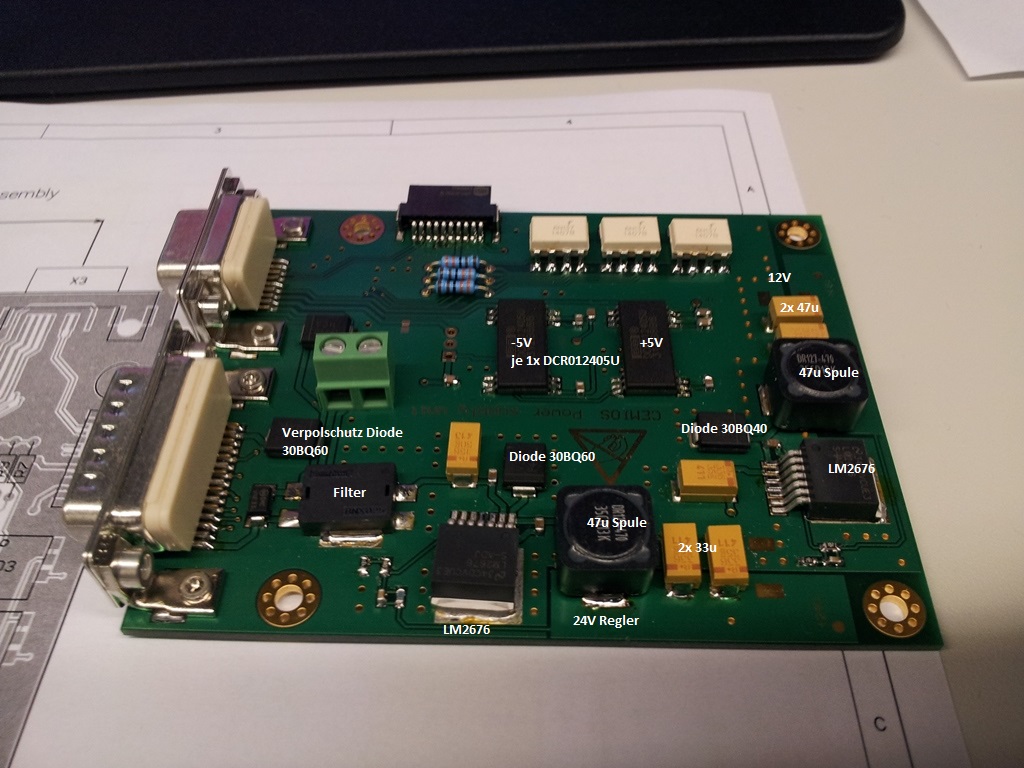

von Tobias P. (hubertus)
Hallo Kollegen
ich habe da eine Frage. Und zwar habe ich einen DC/DC Wandler gebaut mit
LM2676. Einmal für Eingangsspannung 28..36V auf 24V, und dann von den
24V auf 3.3V runter und auf +/-5V. Die Schaltung ist gemäss LM2676
Datenblatt-Prozedur penibel genau berechnet und sollte so eigentlich
funktionieren. Was sie auch tut. Allerdings stelle ich fest, dass die
Effizienz nicht so gut ist wie gewünscht.

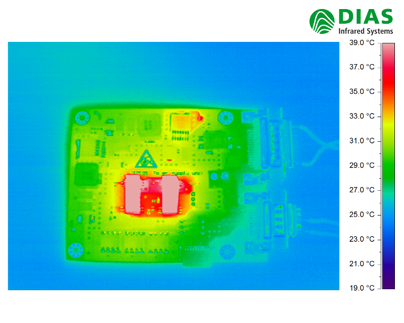

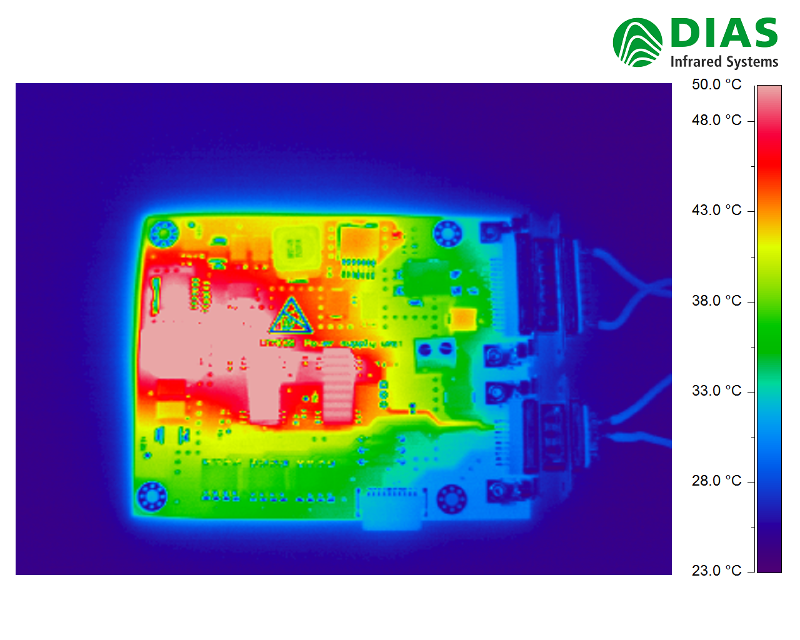

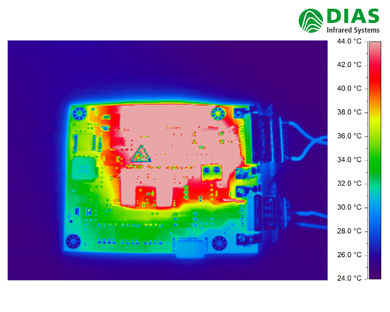

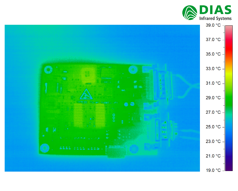

Ich habe mal mit der Infrarot-Kamera ein paar Bilder gemacht. Zuerst als
Referenz ein Bild des ausgeschalteten Reglers (poweroff.png). Danach bei
eingeschaltetem Regler also mit 28V Eingangsspannung (unloaded.png) und
dann noch zwei Bilder wo jeweils der 24V Zweig und der 3.3V Zweig mit
rund 2.5A belastet werden. Wie ihr seht, wird das Ding recht warm. Die
LM2676 habe ich mit vielen Vias auf eine Massefläche auf der Unterseite
der Leiterplatte angebunden, die dann als Kühlkörper fungieren sollte
und die die Wärme auch in der Tat sehr effektiv aufnimmt. Trotzdem finde
ich, das Teil wird zu warm. Wo konnte ich beginnen zu optimieren, um die
Verlustleistung zu senken?

Wird heiß bei 60W und dann nur 45°C auf diesem engen Raum ist... eh
nicht soooo übel.
ohne Iin/Uin Iout/Uout und entsprechnder Wirkungsgradrechnerei geht da
nix.....
ohne die fehlenden Schaltungsunterlagen kann man aber auch nur... raten.
Oder meinst Du die Optimierungen lassen sich ohne Schaltplan, ohne
Messwerte und vor allem ohne Layout anhand ein paar Fotos erledigen?
Abgesehen davon - Deine Bilder zeigen, daß du die Wärmeableitung
irgendwie verschustert hast - sehr kompakte Hotspots.
Grüße
MiWi

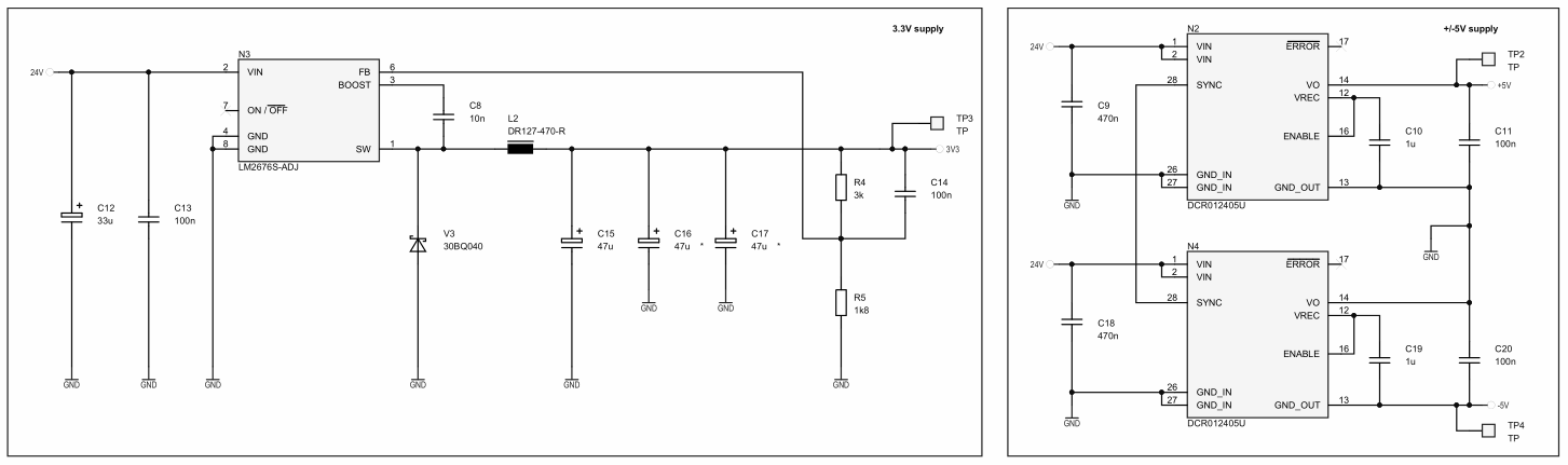

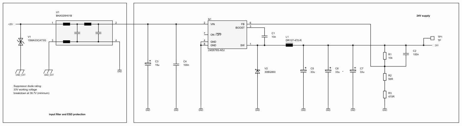

Schaltbilder sind im Anhang, sorry, ist vorhin vergessen gegangen.
Der Feedbackpfad sieht in diesem Schaltplan ganz anders aus als auf
deinem Layout. Im Layout koppelst du nämlich die Spannung nach der Spule
zurück, und nicht die eigentlich interessante Spannung vom
Ausgangskondensator.
Ja, klar ist das "nur" eine Kleinigkeit, aber du willst ja ein paar %
mehr Wirkungsgrad herausholen. Und mit einem suboptimalen Layout wirst
du immer unnötige Verluste haben...

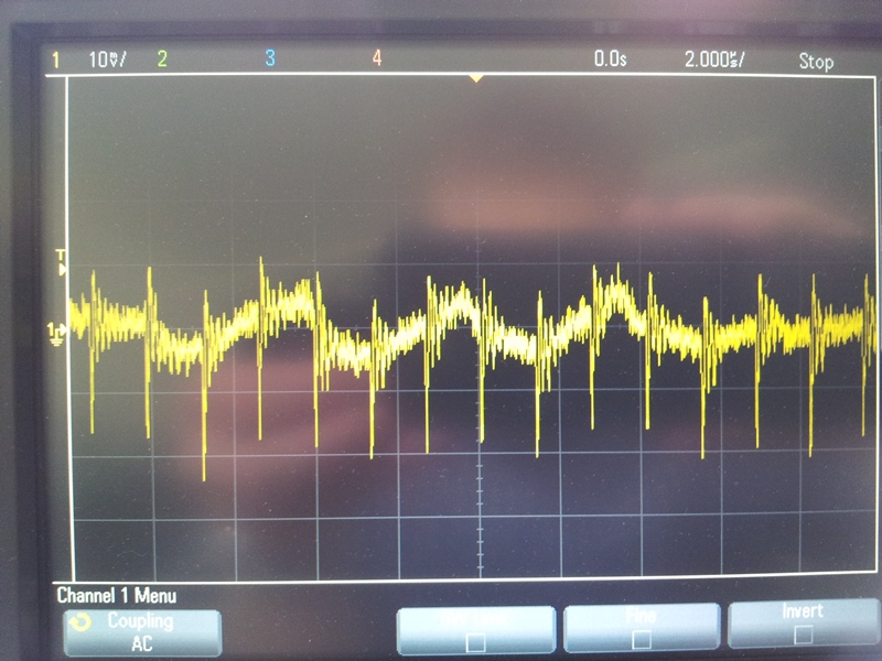

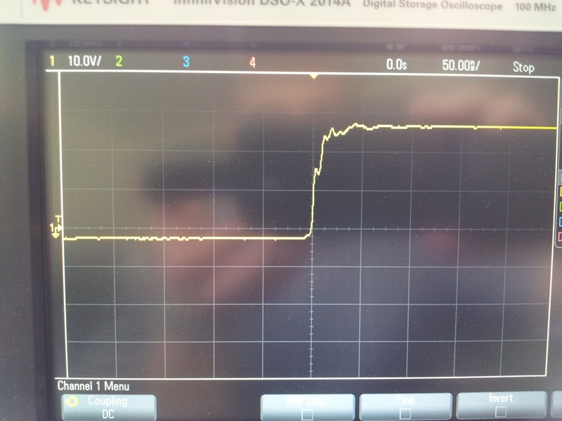

Gemessen hab ich das Zeug natürlich ;-)
Im Anhang ein paar Bilder.
Eingangsspannung 28V.
Eingangsstrom 2.33A.
Ausgangsspannung 23.9V.
Ausgangsstrom 2.5A.
Erstes Bild: Switchnode positive Flanke. Es klingelt ein kleines
bisschen, aber ich glaube das ist noch nicht so schlimm oder?
Zweites Bild: Switchnode, etwas herausgezoomt.
Drittes Bild: Rippel am Ausgangskondensator.

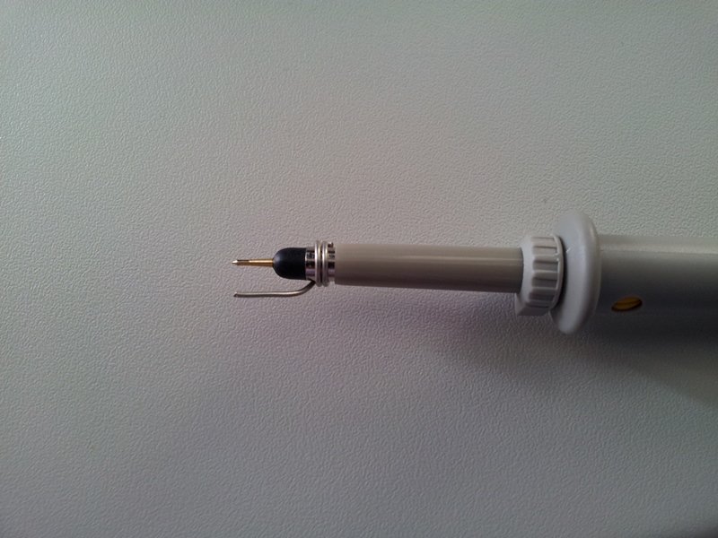

Viertes Bild: Mein Tastkopf-Adapter ;-)
von Georg W. (gaestle)
Bei mehr als 90% Wirkungsgrad wirst du nicht mehr viel herausholen
können. Die Erwärmung ist dem kleinen Bauraum geschuldet. Kannst du das
Layout noch ändern (mehr Kupfer, Inseln usw.) damit die Abwärme besser
verteilt wird? Die beiden Module in der Mitte scheinen thermisch
schlecht angebunden zu sein.
Genau für solche Messungen sind die Federn auch da. Es könnte sein, dass
die Nadeln noch länger sind, hier löst dein Scope zu grob auf
(Samplerate oder Auflösung des Bildschirms zu gering).
von Mark S. (voltwide)
Die Regelung arbeitet nicht 100% stabil:
Der ripple zeigt Schwingungen über mehrere Zyklen (subharmonic
oscillation),
und das stimmt überein mit den erkennbar unterschiedlichen
Einschaltzeiten, gemessen am switch node.
Das sind dann die Schaltregler, die unter irgendwelchen Lastbedingungen
Piepsen, Pfeifen oder Rauschen....
Und Instabilitäten führen in der Praxis i.a. zur verringertem
Wirkungsgrad

Was erwartest du eigentlich bei so einer Auslegung des 3.3V Reglers?
Bedenke mal den Spannungsabfall an der Diode!
Also, für 3.3 Volt und höheren Strom sollte man heutzutage einen
diskret aufgebauten Synchron-Regler nehmen, also ein Synchron-Controller
plus zwei externe FET's, z.B. TPS40057 und Konsorten. Bei denen wird der
Drossel-Rückschlag nicht mehr per Schottkydiode angefangen, sondern per
FET und das spart die dort verbratenen 0.4..0.8 Volt ein.
Die Welt ist voll von solchen Reglern, z.B. TI hat von sowas Dutzende
Typen. Und wenn du dir nen DUAL-FET im SO8 dranklemmst, dann kommst du
sogar mit nur 2 Quasi-IC's aus. Das braucht genauso viel Platz auf der
LP wie dein Konstrukt aus SimpleSwitcher und Schottky-Diode.

von WehOhWeh (Gast)
Wenn man sich deine Bilder so ansieht, dann kann man erkennen, dass sich
die Wärme auf deinem Board schlecht verteilt. Es scheint eine Art
thermischer Trennung zwischen links unten und rechts oben zu geben. Das
würde ich mal wegmachen. Mehr Fläche -> geringeres RTH.
Die Dioden sind für 3A auch etwas käsig unterwegs, die haben ja schon
>0,5V. Vor allem bei den 3V3. Da kommt man schon allein damit auf 1W
oder so.
