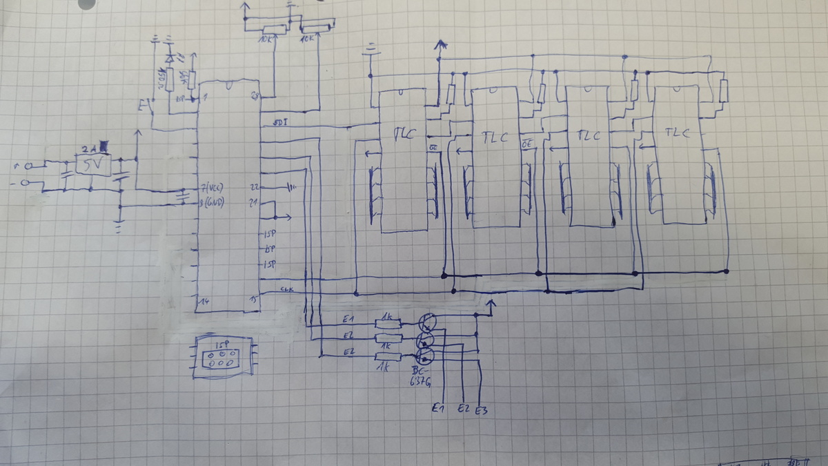

habe folgendes Problem. Benutze einen Atmega168 um ein paar LEDs
anzusteuern.
Nur funktioniert das nicht wie gewollt.
Ich wollte eigtl. den internen 8Mhz Taktgenerator verwenden.
Nach langem Fehlersuchen bin ich mit einem Taktfrequenzgenerator an die
XATL1,2 Eingänge gegangen und habe einen externen Takt von jetzt 8Mhz
angelegt.
Nachdem ich die Fuses eingestellt hatte - Siehe da es funktioniert.
Ich Frage mich jetzt wieso?  Wieso mit externem Takt aber nicht mit
internen..?
Viele Gruesse und danke!

Es ist ein kleiner LED Cube mit 4 Schieberegistern.
Die Ausgaenge der Schieberegister sind immer RGB einer LED dann die
naechste LED...

Das ist der Code. Jetzt wird jede halbe Sekunde eine weitere LED
angemacht, in dem Fall in weiss.
Mit internem Takt funktioniert das ganze halt gar nicht und mit externem
auch nur alle 2 von 5 versuchen. Dh wenn ich die Stromzufuhr trenne und
wieder anschliesse funktioniert es auch nicht immer.
Ziel ist, jede LED einzeln ansteuern zu koennen..Farbe etc..
Mit dem Code natuerlich nicht, der schickt jetzt einfach nur einsen
durch..

Das riecht aber nach einem HW-Problem. Dann solltest Du Schaltplan,
Aufbau, Stromversorgung ... zeigen.

Der zweite TLC ist das Problem. Musst du noch korrekt dimensionieren.
Außerdem solltest du sternförmige Netze benutzen. Dein Layout kann zu
Einkoppelungen führen
Gast #4120932
Was ist am 2. TLC bitte anders als bei den anderen in seinem Schaltplan?
Bezüglich der Einkopplungen ist der sternförmige Aufbau nicht unbedingt
nötig, nach seiner Software liegt die Taktfrequenz ja bei kleinen
1000Hz.

Du hast keine Ahnung, wie man ein Schieberegister ansteuert und
probierst ohne Sinn und Verstand irgendwelchen Unsinn aus.
Du hast 4 TLCs kaskadiert. Damit hast du 32 Ausgänge. Diese 32 Ausgänge
musst du ansteuern, d.h. du musst 32 Bit ausgeben. Immer.
Mit welchem Takt das geschieht, spielt dabei überhaupt keine Rolle.
Das zuerst ausgegebene Bit landet am letzten Ausgang des vierten SRs.
Wenn diese 32 Bit ausgegeben sind, sind sie aber noch nicht an den
Ausgängen des jeweiligen TLC. Die Bits müssen jetzt mit einem Impuls auf
die Ausgänge geschaufelt werden. Dazu dient der LE-Eingang. Dieser
Eingang ist weder in deiner Skizze zu finden, noch wird er im
Progrämmchen angesteuert. Die Ausgänge der TLCs haben damit die Werte,
die beim Einschalten zufällig vorhanden sind. Deswegen geht es manchmal
und manchmal nicht. Tatsächlich geht es aber überhaupt nicht.
mfg.

Mir ist wohl bewusst wie so ein Schieberegister funktioniert.
Die Schleife ist lediglich dazu dagewesen das ich nicht nur einsen
durchschicke, um zu gucken ob die Farben auch funktionieren...
Der LE ist ist die ganze Zeit auf 1, damit die Zustaende direkt auf den
Ausgang 'pulsiert' werden.
Hat schon bei dem normalen LED Cube funktioniert.
Das es manchnmal ging und manchmal nicht, lag daran das ich den
Programmer drinnen gelassen habe, nehme ich den raus geht es immer mit
dem externen Takt.

Ja ich frage mich so vieles. Mit dem internen Takt gehts nicht, mit nem
Quarz gehts nicht, nur wenn ich einen externen Generator anschliesse
geht es, dann aber auch nur wenn ich vorher den Programmer wieder
rausziehe..

Bernd schrieb:
> nur wenn ich einen externen Generator anschliesse geht es
Welche Signalform mit welcher Amplitude und welcher Frequenz wo
angeschlossen?
> aber auch nur wenn ich vorher den Programmer wieder rausziehe..
Ich würde mal den Reset kontrollieren...
