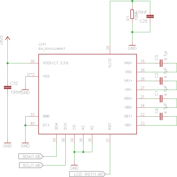

Zur Ansteuerung verwende ich I²C und einen STM32F373CC. Die Schaltung
ist auf einem PCB, habe ich nicht selber gebaut, entspricht aber der
Standard-Beschaltung laut Datenblatt.

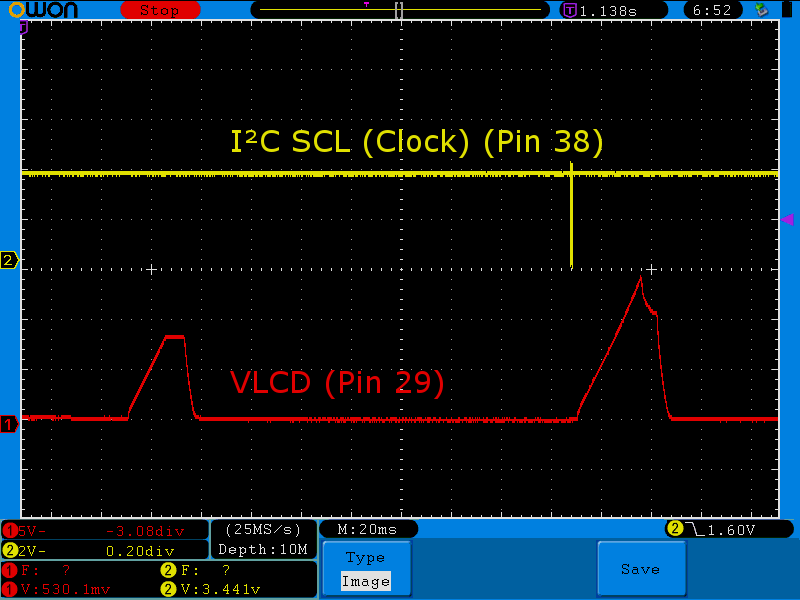

Mit diesen Parametern sollte (laut Formel im Datenblatt) eine
Kontrastspannung von 15V erzeugt werden. Mit dem Oszilloskop am Vlcd Pin
kann man erkennen, dass nach dem Senden der I²C-Befehle tatsächlich die
Spannung fast linear von 0V auf die gewünschten 15V ansteigt, und dann
sofort wieder auf 0V zusammenbricht und dort bleibt. Somit zeigt das
Display natürlich nichts an.

von Niklas G. (erlkoenig) Benutzerseite

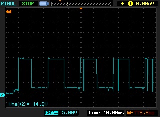

Hat niemand eine Idee? Hier im Anhang noch ein Oszillogramm von der
Kontrastspannung. Es ist zu sehen wie sie ansteigt und dann
zusammenbricht.
von J. D. (jch)
Ich habe das gleiche Problem an meinem DOGM240-6. Wie hast Du das
Problem gelöst? Ich versuche schon seit ewigkeiten, die Kontrastspannung
zum laufen zu kriegen.

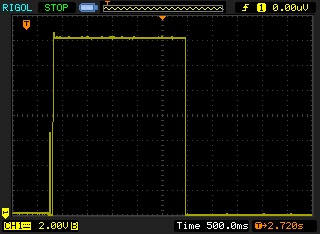

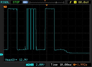

von J. D. (jch)
Ich habe mal die Vlcd gemessen. Die Springt von 0 auf 14,2V innerhalb
von ein paar ms. Dann liegt die Spannung linear ca 3 Sekunden lang an
und springt innerhalb von ein paar ms wieder auf 0V.
Wenn man die DIV/s auf 500ms stellt, sieht es wie ein sauberer
Rechteckimpuls aus.
Nach diesen 3 Sekunden verschwindet auch mein Text.
Deine Spannung steigt ja sehr Trapezförmig an. Dies ist bei mir nicht
so.
Die Temperatur ist mMn nebensächlich, da ich es auch an heissen Tagen in
der Sonne ausprobiert habe.
Mein Text erscheint zuverlässig (wenn die Kontrastspannung passt) obwohl
das Signal aif dem Oszi ziemlich grauenhaft aussieht. Mit
Fehlübertragungen hatte ich noch kein Problem.

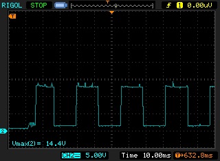

von J. D. (jch)
Da ich den oberen Beitrag nicht Editieren kann, kommt jetzt das Bild vom
Oszi über Pin 29 (Vlcd)

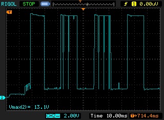

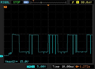

von J. D. (jch)
Ich habe mal meine Schaltung gefönt und die Anzeigetzeit ging von
2-3Sekunden auf ca 0,5 Sekunden runter.
In Kühlschrank zeigt es ca 7 Sekunden etwas an und in der Gefriertruhe
sind es ca 20 Sekunden.
Niklas G. schrieb:
> Die einzige Vermutung ist dass es bei geringer
> Lufttemperatur nicht funktioniert...
genau umgekehrtes Verhalten?!?

Ja ich habe mal die einzelnen Kondensatoren gemessen:
Ich habe mein Programm so abgespeckt, dass nur noch der Constructor und
die Einbindung der Library dort steht.
