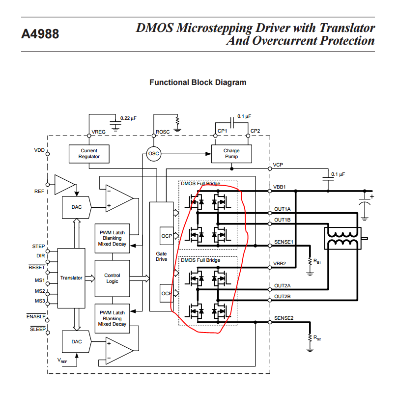

hallo,
ich habe eine frage zum schrittmotorentreiber a4988, der kann ja bis 2A
vertragen. Nun Die Frage, wo sitzen denn da die Leistungsbauteile? Die
Frage wurde nämlich von meinem Lehrer gestellt, ich finde im Internet
nichts. wie kann ein so kleines Bauteil 2a 12v vertragen.
ich hoffe ihr könnt mir helfen
Mit freundlichen Grüßen
sello16

Wie groß soll denn Deiner Meinung nach ein Bauteil sein, das 2A bei
12Volt schalten kann?
Ein MOSFET der das kann paßt in ein SOT23 Gehäuse (z.B. der IRLM2502 20V
4,2 A)
von Selcuk K. (sello16)
ja welches bauteil auf der platine sorgt dafür? wo sitzt der mosfet? ich
sehe den poti und paar widerstände. ich bin auch in der hinsicht ein
leihe.
sello16

von David P. (chavotronic)
Na...wo denn schon?!
von Oliver R. (orb)
Die Mosfets sitzen mit der Logic für die Ansteuerung in dem 4eckigen
schwarzen IC mit der Beschriftung A4988.
Alles weitere findest Du im Datenblatt zu dem Chip.
vielen lieben dank, die antwort habe ich gebraucht. danke danke danke
von Mike (Gast)
Die Leistungsbauteile sind in dem Chip integriert. D.h. sie sind
entweder separat im Kunststtoffgehäuse vergossen und mit dem
eigentlichen Chip verdrahtet oder sie sind zusammen mit dem Chip auf dem
Siliziumträger realisiert.
Die Komponenten ausserhalb des Chips dienen dazu, den Chip zu
konfigurieren und stabile Betriebsverhältnisse zu ermöglichen.
Lies dir das Datenblatt von dem Chip einmal durch. Bei manchen
(zumindest älteren Bauteilen) findest du neben einer schematischen
Strukturbeschreibung auch ein Bild des Dies. Darauf sollte man
Leistungstransistoren erkennen können.

von spess53 (Gast)
Hi
>vertragen.
Aber nur mit einer Leiterplatte die auch die entsprechende Kühlung
gewährleistet. Und das bezweifle ich bei diesen Spielzeugboards.
MfG Spess

von Anselm 6. (anselm68)
So wird es auch gewöhnlich gemacht.
Da sitzt ein winziger KK drauf ;)
von Mike (Gast)
Deswegen verwies ich ja auf das Bild des Dies. In einem abstrakten
Funktionsaufbauschema erkennt ein fachfremder nichts. Aber ein Bild
lässt es greifbarer werden. Ich brauche auch immer den Effekt: Ach, so
sieht das aus :)
Mit Gruß
