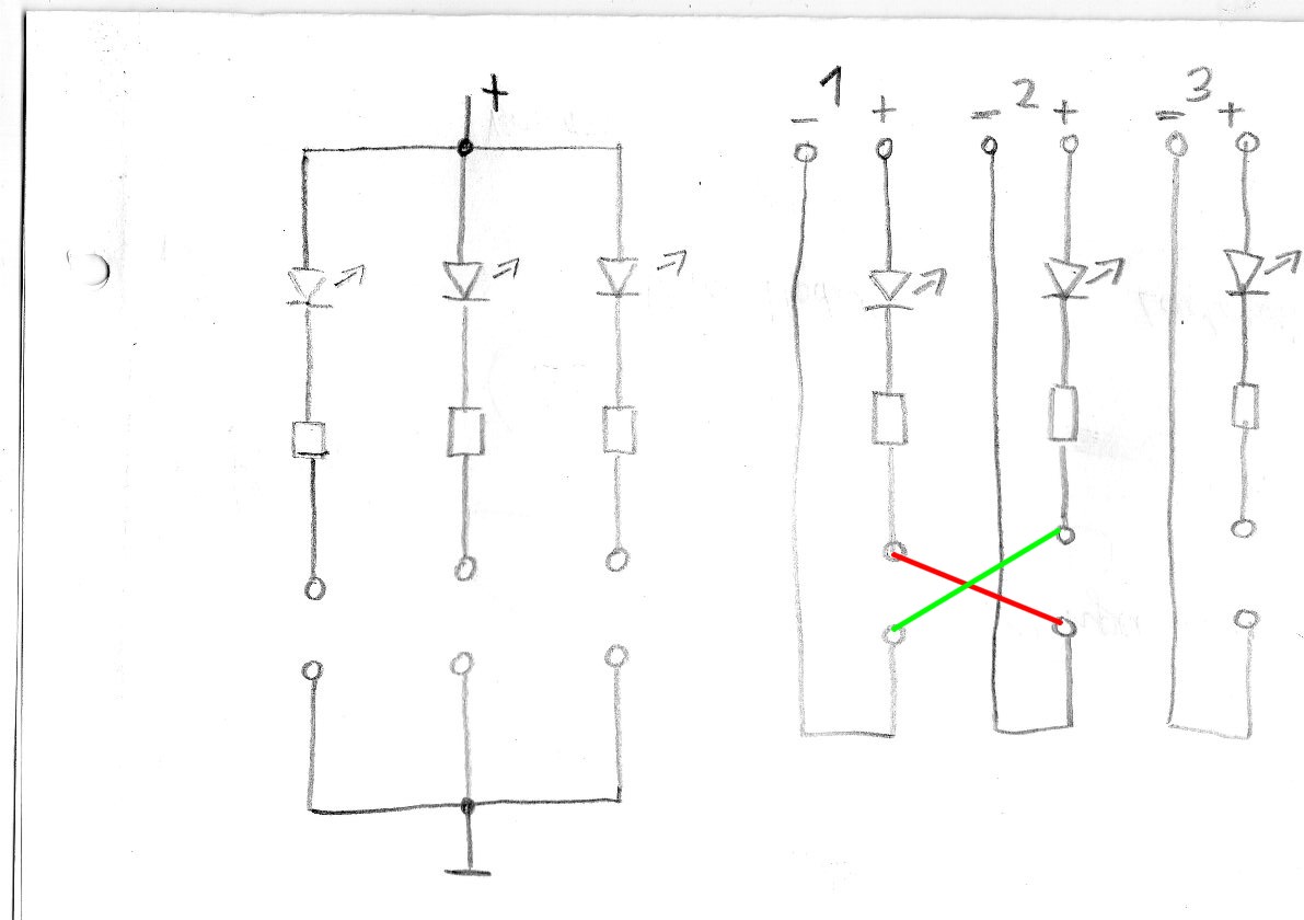

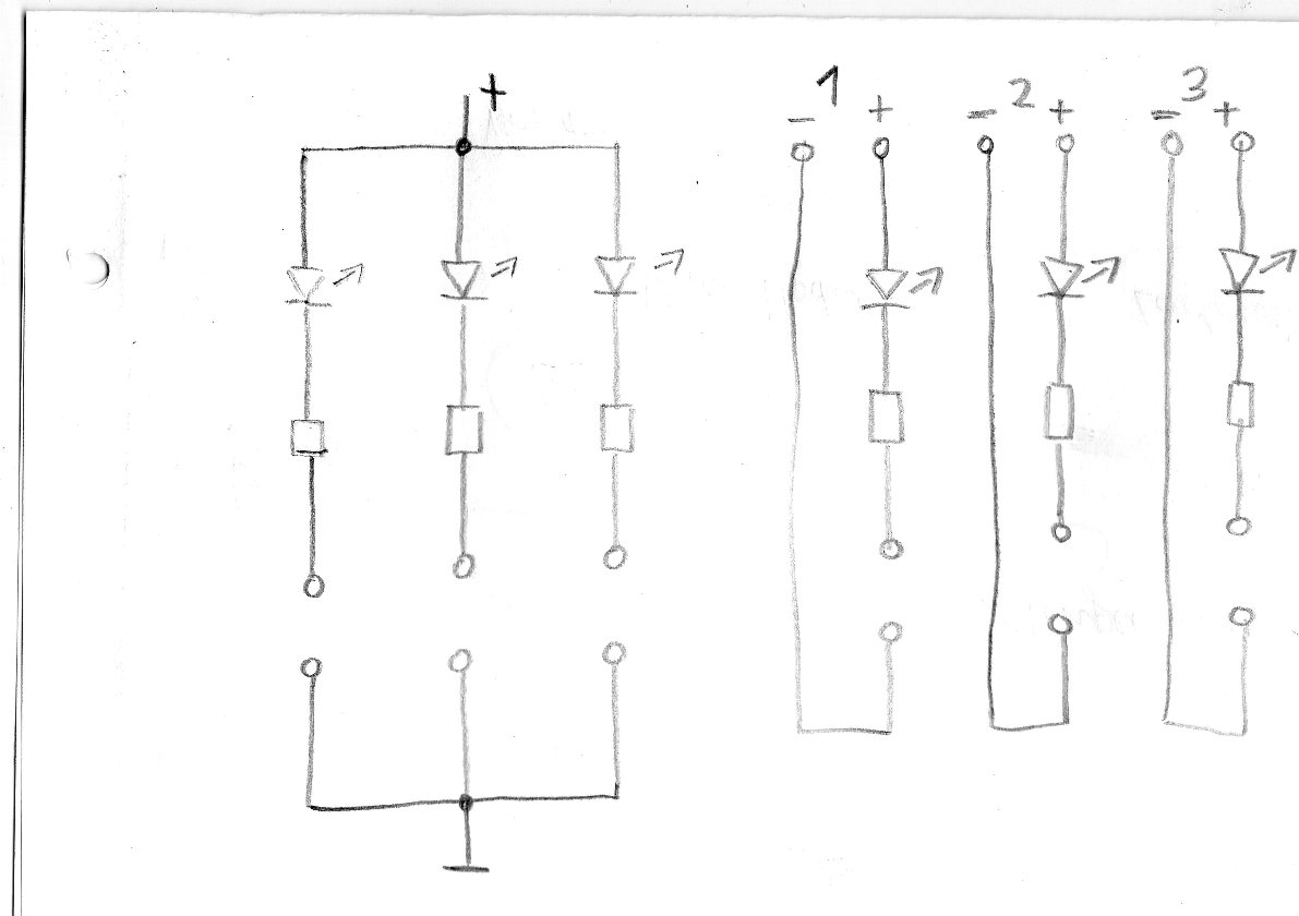

ich entwerfe im Moment ein Elektronikspiel für Kinder. Dabei handelt es
sich um eine Holzplatte mit verschiedenen Logos mit jeweils einem kabel
mit stecker und LED und auf einer Landkarte sind Buchsen für die
stecker. Wenn man jetzt das Logo mit der dazugehörigen Buchse verbindet
soll die LED unter dem für das entsprechende Logo leuchten so dass man
am ende zählen kann wie viele LEDs leuchten.
Jetzt habe ich nur festgestellt (hatte mir da vorher garkeine Gedanken
zu gemacht, dumm) dass ich ja jeden stecker in irgendeine buchse stecken
kann und dass ja dann eine LED leuchtet aber man nicht weiss ob das
korrekt ist oder nicht. Versteht ihr das soweit? Kann das schlecht
erklären...
Meine Lösung war jetzt um 21 (so viele LEDs sind das) Stromkreise zu
machen, das bedeutet dann aber insgesamt 42 batterien und dem
entsprechend Kosten. Also irgendwie müsste man die Stromkreise trennen,
mir fällt da aber nichts zu ein...
Hinzu kommt noch dass wenn die Kinder alles gesteckt haben, soll man das
ganze über einen schalter aktivieren können um das dann zu prüfen, so
dass die kinder während des steckens nicht sehen können ob sie das logo
mit der richtigen buchse (LED an) oder mit der falschen (LED aus)
verbunden haben.
Hat von euch jemand eine Idee????
Wenn das nicht gehen sollte würde ich das ganze gerne mit Transistoren
lösen. Also dann für jede LED ein Stromkreis (dann werden es halt 42
batterien) und dann überall einen Transistor einbauen und dann alle
Basis miteinander verbinden und die dann über einen schalter
einschalten. Dann die Frage welche Transistoren? und ist das überhaupt
möglich? (meiner Meinung nach schon).
Sorry das ist alles zeimlich chaotisch und ich muss das nächste woche
mittwoch feritg haben^^
Wenn noch Fragen sind einfach fragen,
und schonmal DANKE für die Hilfe ;)
gruss Julius

von Falk B. (falk)
@ Julius (Gast)
Wie kommst du auf 42 Batterien bei 21 LEDs?
>verbunden haben.
Also es geht um die Zuordnung von 2x21 Bildern, richtig? Sprich, du hast
z.B. 21 Tiere, die 21 Ländern zugeordnet werden sollen.
Du hast nicht so viel Ahnung von Elektronik, oder? ;-)
Dazu wäre es immer sinnvoll, VORHER mal drüber nachzudenken.
Man kann das problemlos mit EINER Batterie und EINEM normalen,
einpoligen Schalter machen. Allerdings braucht es dazu dann einen
Mikrocontroller, welcher die Auswertung und Anzeige macht. Das ist aber
für dich vollkommen außer Reichweite. Auch mit Arduino & Co.
Klar, mit 21 Batterien geht es auch, dann dann hat man 21 galvanisch
getrennte Stromkreise. Ist aber nicht sonderlich clever und sehr
resourcenfressend. Ausserdem braucht man 21 Schalter, hier in Form von
Relais, also 6x 4pol Relais. Hmmm.
Rein old school mit Dioden und ein paar Tricks? Man könnte mit einem
Spannungsteiler 21 verschiedene Spannungen erzeugen und mittels
Fensterkomparator an jeder LED das auswerten. Bissel Brute-Force, geht
aber. LM293 + LED + ein paar Widerstände pro Empfänger-LED-Box.
Und vor allem ist die Frage: Soll beim Spiel nur EIN Bild dargestellt
werden oder per Papier/Folie andere Bilder dargestellt werden? Denn dann
die mechanische Zuordnung der Lösungen gleich ist, merken das die Kinder
irgendwann (IQ-Test im Kindergarten ;-)
Soll man die Zuordnung (leicht) ändern können. Oder eine handvoll
Schablonen/Programme nutzen?
Man kann es als TTL-Grab aufbauen. Braucht einen wandernden 1-Puls und
einen ebenso wandernden 0- Puls. Damit kann man die 1:1 Verbindung von
vielen Leitungen prüfen. Braucht ein knappes Dutzend ICs und viele
Verbindungen. Machbar, aber nicht auf die Schnelle und nicht für dich.
Alles irgendwie unbefriedigend :-0
Man bräuchte ein richtig clevere McGyver Lösung.
von Kai S. (zigzeg)
Wenn Du es folgendermassen machst kommst Du ohne 21 Batterien aus:
Folgende Schaltung 21x:
+ ---- T1 ---o  o--- T2 ----Rvor---LED--- -
* / - sind dabei Plus und Minus der Stromversorgung
T1 / T2 sind dabei zwei Transistoren
---o   o---, die Lücke die durch das passende Kabel verbunden wird.
Rvor / LED Vorwiderstand und LED
Der Trick ist nun jeweils eines der 21 Paare von Transistoren
gleichzeitig durchzuschalten, wärend die anderen gesperrt sind. So kann
nur Strom fliessen, wenn die RICHTIGEN Kontakte leitend verbunden sind.
Wenn man die 21 Stromkreise schnell umschaltete, und den Vorwiderstand
entsprechend kleiner wählt, wird man nicht sehen, das die LEDs
"flackern", (da nur 1/21 der Zeit an) statt dauerhaft an zu sein.
Man brauch jetzt nur noch etwas, um die Transistorpaare nacheinander zu
aktivieren. Z.b. einen Zaehler, mit nachgeschaltetem Decoder IC. Oder
natürlich ein Mikrocontroller.
Oder man nimmt gleich einen Mikrocontroller mit entsprechend vielen Ein-
und Ausgängen...
von Max D. (max_d)
Ich würde mal sagen: Matrix mit uC.
7 (oder 8, dann hat man noch eine frei) Spalten und 6 (3 und 3) Reihen.
Dann hat man 21 Si-Dioden für die Kabel und eben die 21 LEDs (sind ja
selber schon ne Diode).
Dann kann man ja noch irgendwas schlaues basteln, dass die Zuordnung
LED<->Kabel für jede Folie anders macht.
Wenn du wirklich schon Projekte mit uC hattest, dann ist das ein
locker-flockiges Wochenendgefrickel.

von Mani W. (e-doc)
Hier die Schaltung mit gemeinsamer Masse und gemeinsamen Plus
und
die Schaltung mit getrennten Quellen.
Und jetzt fröhliches Stecken...
von Route_66 H. (route_66)
Mani W. irrte sich bereits hier:
> Dazu braucht es eben 21 Batterien, 21 Vorwiderstände und
> 21 Leds, es dürfen weder plus noch minus der unterschiedlichen
> Stromkreise Verbindung haben, dann gibt es immer nur eine "Richtige"
> Steckverbindung....
Hallo!
Ja, zum Beispiel so?
Dann leuchten auch beide LEDs. Das kannst Du mit beliebigen
Kombinationen testen!
