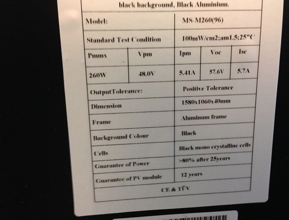

Ich würde gerne wissen ob ich mit einer 48V Solarzelle eine 12V batterie
aufladen kann? Und ob es evt. einen Laderegler mit step down conferier
gibt? Oder ob ich selbst einen zwischen Solarzelle und Regler schalten
mus.
Mit freundlichen Grüßen Jannis
Ein 48V Panel an einem 12V (Blei-)Akku geht, mit normalen 12V
Laderegler, ist aber eine echt blöde Kombination weil du 3/4 der
Leistung verschenkst.
Verkaufe dein unpassendes Modul über eBay und kaufe dir ein passenderes.
MPP (Maximum power point) Regler mit bis zu 58V Eingangsspannung könnten
zwar die Anpassung übernehmen, sind aber teurer. Du findest zwar auf
eBay welche für unter 100 EUR, aber die können entweder keine 60V oder
keine 240W.

Sicherlich kann man mit einem 48V-Panel einen 12V Akku laden.
Der Wirkungsgrad ist aber eine andere Sache.
Ein 24V System wäre sinnvoller.
Der MPP-Regler ist dann wohl die beste Lösung.

Was hast Du am Prinzip eines Schaltreglers jetzt nicht verstanden?
Und zum Akkuladen muss es nichtmal ein MPP-Tracker sein, ein normaler
Regler, dem man Konstantstromladung und Ladeendabschaltung, vielleicht
noch Erhaltungsladung beibiegen kann, geht da auch.
Bei 48V gehen halt nur die HV-Regler, was die Auswahl einschränkt. Aber
bei Linear sollte sich da was finden lassen.
