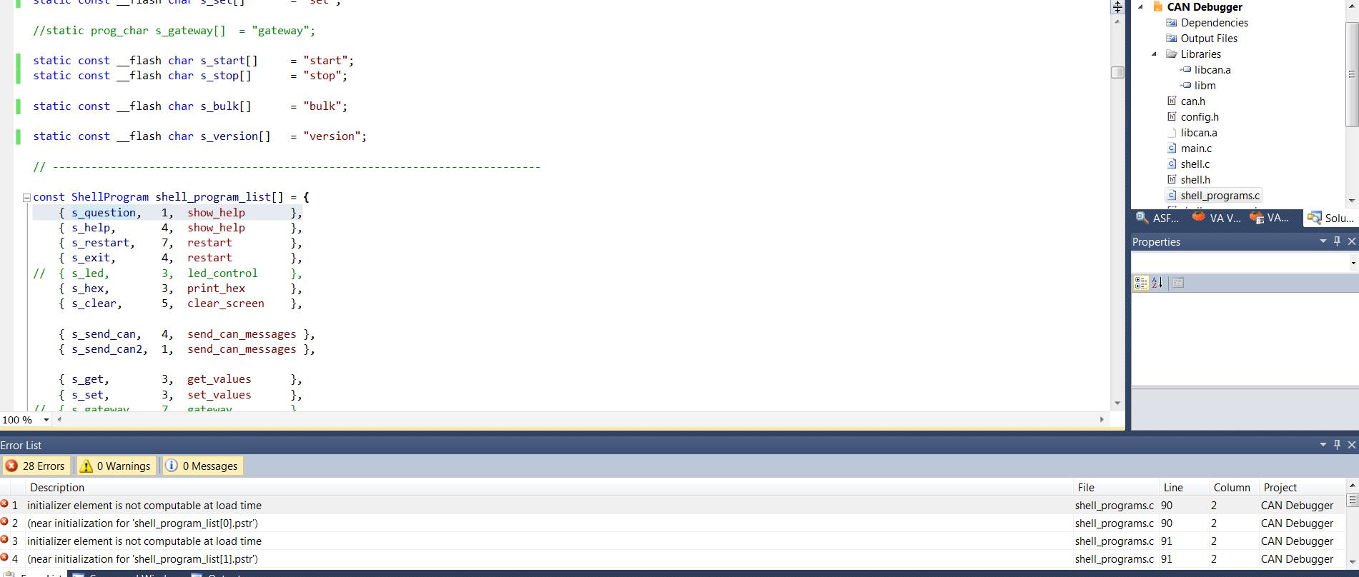

Bastler, Jürgen H. danke für die Rückmeldung.
Der Fehler ist jetzt weg, jetzt kriege ich aber einen anderen Fehler.
Siehe Bild. Kann jemand damit was anfangen?
Gruss Micha
#4123361
@ Micha (Gast)
Schon mal überlegt, dass man die Fehlermeldung aus dem Fenster als TEXT
kopieren und hier reinkopieren kann?
