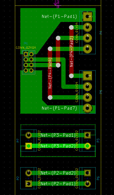

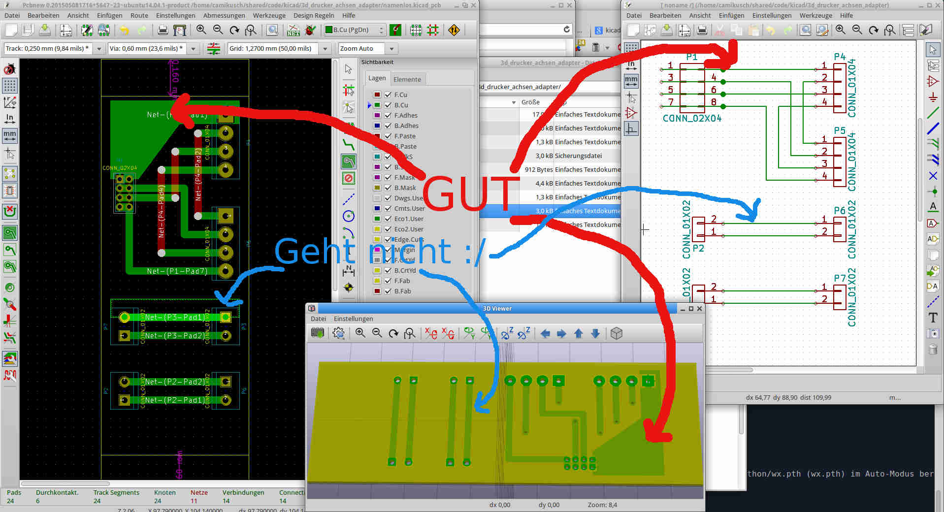

moin zusammen,
ich möchte soweit möglich leiterbahnen verbreitern (und die menge an
wegzuätzendem kupfer verringern) - dazu möchte ich kupferflächen
verwenden die ich an bestehende leiterbahnen, bzw. netze "anhänge".
nur funktioniert das teilweise garnicht. Net-(P1-Pad1) und Net-(P1-Pad7)
funktionieren zum beispiel, Net-(P3-Pad1) und ..Pad2 funktionieren
nicht.
Was mache ich da falsch?
bisherige "lösungsansätze" waren: upgraden auf aktuellste KICAD version
via ppd-daily build, und projekt neu machen. aber das verhalten ist das
gleiche wie bei der älteren version… also mache ich wahrscheinlich was
falsch.

von c. m. (Gast)
nächster versuch.
der unterschied zwischen den netzen bei denen es geht, und den anderen
ist das die einen verbindungsknoten (grüne gnubbel) haben. also habe ich
das bei den 2 poligen teilen auch gemacht - ohne erfolg. meh.
von hp-freund (Gast)
Du hast aber schon beim erstellen der Fläche das richtige Netz
ausgewählt?
Es gibt auch Inseln, dann "no net" auswählen.
Ich mache es so das ich zum Schluss einfach den Platinenumriss als
Flächenbegrenzung nehme. Netz GND.
von c. m. (Gast)
jeweils das netz das auf der leiterbahn steht an die ich die fläche
anbringen will. "no net" habe ich probiert, verbindet sich aber nicht
mit der leiterbahn, sondern lässt einen rand darum (breite
wahrscheinlich isolationsabstand der leiterbahnklasse).
im zweiten beispiel sieht man den namen der leiterbahn nicht weil sie
vertikal sind, im ersten sieht man sie gut. abaer nochmal, ja, für die
fläche habe ich das entsprechende netz gewählt.

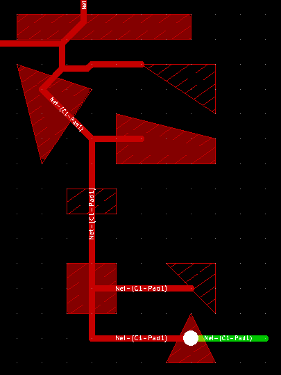

von Martin (Gast)
Probier mal die Flächen ein kleines bischen breiter zu machen, so daß
die Mitten von den Pads auch wirklich innerhalb liegen. Bei Eagle macht
das einen Unterschied, ob ein Pad oder Leitungs-Knickpunkt innerhalb
liegt oder nicht. Ob's bei Kicad auch so ist weiß ich nicht.
servus,
Martin
Genau so ist es.
Ein Knickpunkt, Via oder Endpunkt muss innerhalb der Fläche liegen.
Nur ein gemeinsamer Punkt reicht nicht. Ohne Punkt gehts auch nicht.
Siehe Anhang.
Kleiner Zusatz:
Wenn Du die kleine Fläche in der Mitte des Bildes füllen möchtest, geh
in den Leiterbahn-Modus und führe ein "Leiterbahn brechen" innerhalb der
Fläche auf der Leiterbahn aus. Danach erneut füllen.
von c. m. (Gast)
hp-freund schrieb:
> Kleiner Zusatz:
danke, "leiterbahn brechen" fuktioniert wunderbar. fühl dich geknuddelt
