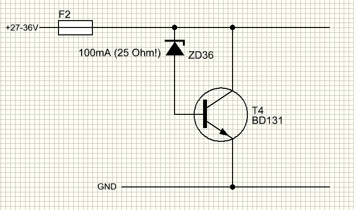

Mein nächster Testversuch, bestehend aus einer Zenerdiode mit 27V und
einem BD131-Transistor, die im Überspannungsfall eine 100mA-Sicherung
(5x20mm) schmelzen sollen, endete unbefriedigend: Selbst bei 31V wollte
die Sicherung nicht schmelzen, was einer 200mA-Sicherung aber gelang.
Die 100mA-Sicherung hat einen Ri von 25Ohm, die 200mA-Sicherung etwa
7Ohm.
Wie löse ich das Problem schlau und bauteilarm?

von Stefan F. (Gast)
Da du reichlich Spielraum hast, würde ich eine Schmelzsicherung in Reihe
schalten und eine Z-Diode parallel zur Last. Bei Überspannung fließt ein
hoher Strom durch die Z-Diode, welche die Sicherung auslöst.

von Peter M. (r2d3)
Stefanus,
ohne angeschlossene Last und ohne Sicherung steigt der Stromverbrauch in
der Nähe von 27V explosionsartig an, mit dem Ergebnis, dass der BD131
mit einem Knall explodiert, wenn man nicht schnell genug trennt oder
einen Kühlkörper montiert hat.
Sobald die 100mA-Sicherung in Reihe geschaltet davor liegt, steigt der
Strom nur mäßig an.
Ohne Sicherung sollst du das ja auch nicht machen.
Und mit Sicherung müsste das so funktionieren. Denn 100mA * 25 Ohm
ergeben 2,5 Volt.
2,5V plus die 27V von der Zenerdiode plus die 0,7V vom Transistor
ergeben etwa 30 Volt.
Bei 30V oder mehr muss die Sicherung durchbrennen. Es sei denn, der
Transistor ist defekt oder du hast sehr hohe parasitäre Widerstände in
der Schaltung (Steckbrett? Kabel mit Kroko-Klemmen?)
Den Transistor musst du natürlich kühlen. 27V mal 100mA sind 2,7 Watt
Verlustleistung. Ohne Kühlkörper kann der Transistor nichtmal 1 Watt
ableiten.
Eine Crowbar verwendet statt Transistor einen Thyristor. Diese
Triggerdioden verhalten sich ganz ähnlich. Sobald die Auslöse-Spannung
erreicht wird, verringert sich die Durchbruchspannung auf unter 2 Volt.
Der Vorteil ist: 2V mal 100mA sind nur 200mW. Das geht ohne Kühlkörper.

Peter M. schrieb:
Zu der Schaltung: da sollte man noch eine Widerstand zwischen Basis und
Emitter spendieren, damit der BD131 auch unterhalb der Z-Diodenspannung
keine unkontrollierten (Rest-) Ströme zieht.
Den Nachteil der Schaltung hat Stefan Us ja schon beschrieben (mögliche
Verlustleistung).
Gruß Dietrich

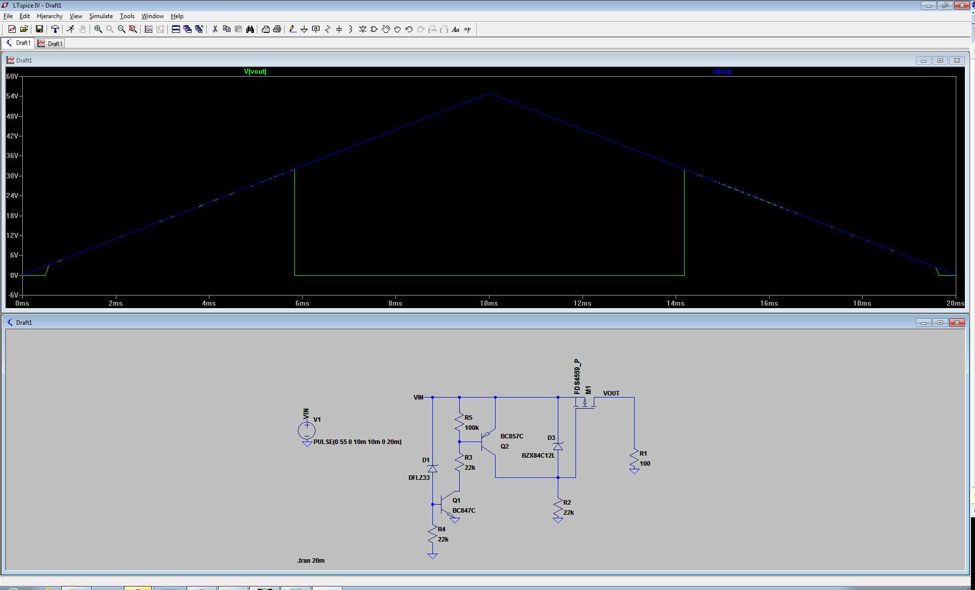

von WehOhWeh (Gast)
Kleiner Denkanstoss. Obs passt? Keine Ahnung - aber ich hab ja auch nur
5min investiert. Die Simulation läuft aber.
Vorteil der Lösung: Nix wird heiß, nix wird kaputt.
Das könnte sogar gegen Transienten gehen, wenn die Spannung hoch ist,
macht der PNP das Gate hübsch schnell leer ;-)
Kapazitive Last führt zu hohen Strompeak beim wiedereinschalten. Da kann
man mit kleinem Aufwand was tun (C von Gate nach Vout).
Wie es sich mit Unterspannung verhält, wäre auch zu bedenken.
Die Auslegung ist ein Schuss aus der Hüfte, die Schaltung soll nur das
Prinzip verdeutlichen.
von WehOhWeh (Gast)
Tja, einen "kleinen" Fehler hab ich drin, zu D1 wäre ein
Serienwiderstand einzufügen. Bzw. ein Basiswiderstand für Q1 wäre schon
wohl angebracht. so 10k oder so.
Sonst gibts Rauchzeichen.
SOWAS zeigt die Simulation nicht, da schluckt ein BC847 auch mal gerne
100A Basisstrom, ohne zu meckern.
von Peter M. (r2d3)
Problem dank Eurer Hilfe gelöst!
Bin gestern abend noch zur Apotheke gefahren und habe mir
32V-Triggerdioden besorgt. Die mit bis zu 2A spezifizierte Diode hatte
keine Probleme eine 200mA-Sicherung zu schmelzen.
Diese charmante Ein-Bauteil-Lösung verwende ich natürlich gerne.
Der Thyristor für die Crowbar-Lösung war in der Apotheke nicht auf
Lager, der kommt bei der nächsten Bestellung bei Angelika dran.
Charmant finde ich auch die Idee bei niedrigeren Betriebsspannungen, bei
denen es auf Genauigkeit ankommt die per Trimmer einstellbare
Komparatorlösung zu benutzen und mittels zusätzlicher Triggerdiode und
Sicherung den Komparator vor Überspannung zu schützen.
Dankeschön.

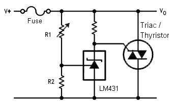

von U. M. (oeletronika)
eine wirksame Überspannungsbegrenzung wird allerorten benötigt.
Sehr einfach aber wirkungsvoll ist ein Polyswitch z.B. 0,05A ....0,1A
http://www.conrad.de/ce/de/product/1055676/PTC-Sicherung-Strom-IH-005-A-240-V-L-x-B-x-H-205-x-83-x-38-mm-Bourns-MF-RM005240-2-1-St?ref=list
und dahinter eine Supressordiode (TSV-Diode) z.B. SMAJ28 oder SMBJ28
oder SMCJ28. Die wird bei ca. 33...35V leitend
www.conrad.de/ce/de/product/1265414/Suppressor-Diode-Fairchild-Semicondu
ctor-SMCJ28A-Gehaeuseart-DO-214-AB?ref=searchDetail
Evtl. ist auch eine TSV-diode mit etwas geringerer Spannung gewünscht.
Die TSV-Diode wird unter Umständen sehr heiß, wenn der Strom nicht
ausreicht, um den Polyswitch hochohmig werden zu lassen.
Dann ist es eine gute Idee, den Polyswitch thermisch an die Diode zu
koppeln, so dass dieser in jedem Fall auslöst, falls die TSV-Diode über
ca. 100°C kommt.
Gruß Öletronika

Diese hier (sorry wegen doppelt!)?
Speziell als 'generische Lösung' hat der LM431 m.E. viele Vorteile:
* sehr genau
* stufenlos einstellbar
* preiswert (ca. 15 ct)
Thyristoren gibt es bei Ali auch unter 10 cent.
Oder was meint Ihr?
Viel zu teuer!
Aber, wie ein Thyristor funtioniert, weißt Du?
> meine Solo-Triggerdiode löst zwar die Schmelzsicherung aus, bleibt
> danach aber niederohmig.
Das gleiche Problem hast du dann vermutlich auch mit einem Thyristor.
Finde mal heraus, woran das liegt. Vermutlich wurde die Diode durch zu
hohen Kurzschlusstrom überlastet. Der Innenwiderstand (25 Ohm) der
Sicherung sollte das verhindern.
Jedoch liegt vielleicht noch ein Kondensator parallel zur Diode, der
einen viel geringeren Innenwiderstand hat.
Man könnte zwei Sicherungen verwenden. Oder auf der Rechten Seite einen
weiteren Widerstand. Falls die Last damit klar kommt.
       100mA          27 Ohm
In o---[---]----+----[===]---+----o Last
                X           === C
GND o-----------+------------+----o GND
X soll die Triggerdiode darstellen. Oder die Thyristor-Schaltung.
