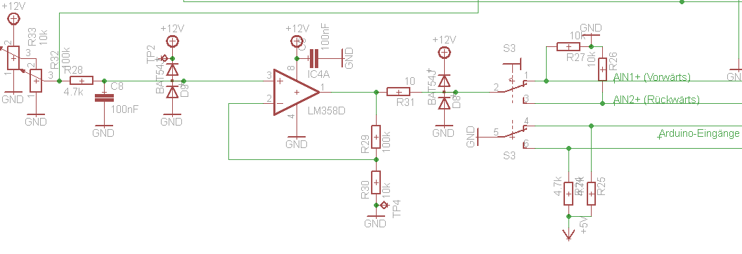

Hi, hab glaub ich vorher das falsche forum erwischt
ich will hier gnd vom 2. pol auf den offenen Kontakt vom 1. pol bringen,
kann ich da iwas dazwischenhängen damit strom/spannung nicht rüberkann?
ich will hier nur, dass die AIN- Anschlüsse nicht in der Luft hängen, um
keine antennenwirkung zu haben.

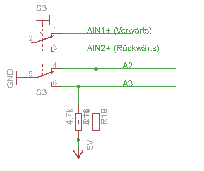

#4123140
die pullUps sind für nen µC, eine dritte phase beim schalter kommt nicht
in frage. ich möchte, dass ich 2a auf 1b und 2b auf 1a hänge, die
spannungen dürfen sich jetzt aber nicht gegenseitig stören. wenn ich 2
dioden in entgegengesetzter richtung reinschalte, müsste ich eigentlich
potential 0, also GND haben ? wird der eingang aktiv, stören sich die
pullUPs und das analogsignal nicht, da in dieser Brückenleitung kein
strom laufen kann.

Gehen die beiden Signale AN1+, AN2+, A2 und A3 zum gleichen µC? Wenn ja
würde ich einfach die Schalterstellung auswerten und den offenen Kontakt
dann ignorieren. Wenn du den Pin auf Analog konfiguriert hast ist der
digitale Input Buffer eh ausgeschalten und es ist egal, dass keine
Sauberen CMOS Pegel anlegen.

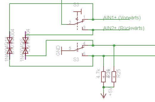

#4123368
die PullUps gehen in einen µC, die AIN1+/AIN2+ gehen in eine
Motorregelung. wenn AIN2+ nicht geschalten ist, ist der kontakt offen
und das will ich verhindern.
tut mir leid, war gedanklich in einem andren schaltplan
ich will AIN1+ gegen masse schalten, wenn die schalterstellung auf 3 ist
und AIN2+ gegen masse wenn die schalterstellung auf 1 ist.
wären diese dioden eine lösung ? das analogsignal würde damit noch 1:1
auf AIN1 oder AIn2 geschalten werden, in der anderen schaltstellung ist
der kontakt nicht mehr offen sonder gegen masse?
#4123476
Woher kommt das Signal eigentlich?
Wieso sollten die Dioden die Leitung abhängig von der Schalterstellung
auf Masse ziehen oder nicht?

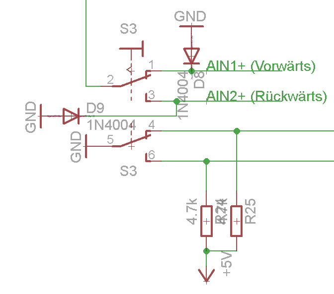

#4123744
wird von einem Poti abgegriffen
ok, tun sie jetzt zwar nicht, aber:
wenn das signal durch geschalten wird beeinflussen die dioden mein
signal nicht, da sie in sperrrichtung geschalten sind und der offene
kontakt müsste gegen masse sein? da kenn ich mich zu wenig aus :/
es geht mir nur drum, dass der offene kontakt nicht in der luft hängt
sondern auf potential 0 gegen masse bzw. auf masse. kann ich das mit den
dioden erreichen ?
Gast #4123834
Dinge klar und übersichtlich zu beschreiben gehört nicht zu deinen ganz
großen Stärken, oder?
Also: das Analogsignal, das auf AIN1 oder AIN2 geschalten wird, kommt
von einem Poti? Wenn das Poti halbwegs niederohmig sein sollte, dann
kannst du  AIN1 und AIN2 jeweils einen Pulldown-Widerstand gegen Masse
spendieren. Der Pulldown am offenen Eingang nahe bei 0V. Der Pulldown am
aktiven Eingäng belastet allerdings das Signal und verfälscht es
dadurch. Ob diese Verfälschung in einem akzeptablem Rahmen bleibt hängt
von deinen Genauigkeitsanforderungen in vom Innenwiderstand der Quelle
(d.h. des Potis) ab. Beide Parameter kennen wir nicht. Das ist übrigens
der selbe Vorschlag, den Max auch schon gemacht hat
(Beitrag "Re: Antennenwirkung bei offenem Kontakt")
Deine Spielereien mit Dioden bringen alle nichts - wenn die Diode den
offenen Eingang auf Masse zieht, dann belastet sie auch den aktiven
Eingang.
Das Signal "irgendwie zu schalten" wenn alle deine Schaltkontakte schon
anderweitig verwendet sind und du keine zusätzlichen dazufügen kannst,
dürfte auch nicht gehen.
Ist zwischen Relais und µC-Eingang eine lange Leitung, oder warum hast
du Angst vor der "Antenne"? Ich verstehe nicht, was du mit der
befürchteten "Störung" von AIN2 meinst, wenn die Spannung an AIN2
überhaupt nicht definiert ist.
#4126431
Ok, es tut mir leid, ich bin wie gesagt unerfahren bei foreneinträgen
dieser art, aber achim, du hast es erfasst
Ich habs mal mit pulldowns probiert, löst das Problem allerdings nicht.
ich greife das Signal ausserdem nicht mehr von einem Poti ab sondern von
einem nicht invertierenden Verstärker (hat Was mit Potistellung zu tun).
Ich habe am Ausgang einen 10 Ohm Widerstand als Strombegrenzung
geschalten, der Pulldown hat 10k und wie gesagt, die pulldowns lösen das
Problem mit dem Störsignal nicht.
Widerstandswert evtl zu niedrig/hoch ?
Die genauigkeit sollte ca bei max 0.1V Verlust liegen, müsste damit eig
ganz gut dabei sein...

Gast #4126555
> das Poti (R32) kann maximal einen wert von 4,5kOhm abgreifen
Du meinst, R32 kann maximal 4,5V abgreifen? Oder was ist die maximale
Spannung, die an Pin 3 des OPV anliegen kann?
> daher der Verstärker und die leitung, die danach weggeht bitte
> ignorieren, das ist vom einfügen irgendein anzeigefehler..
Die Leitung nach oben ist ein Anzeigefehler? Aber der Verstärker ist da
und versucht die maximal 4,5V um einen Faktor 11 zu verstärken?
#4127929
12V beim ersten poti (R33) --> auf max= 12V beim 2. Poti--> 4,5k Ohm
heißt 4,5% von 12V= 0,5V
die 0,5V sollen um 11 Verstärkt werden.
Ich muss jetzt leider was peinliches berichten vom heutigen Arbeitstag:
ich hatte einen wackelkontakt beim wechsler, damit ist ein masseproblem
entstanden. Fazit: erst um hilfe fragen wenn man löten kann :D
ich bedanke mich hiermit für eure hilfe trotz meiner ungenauen
beschreibungen, meine elektronik für die motorregelung funktioniert :D
