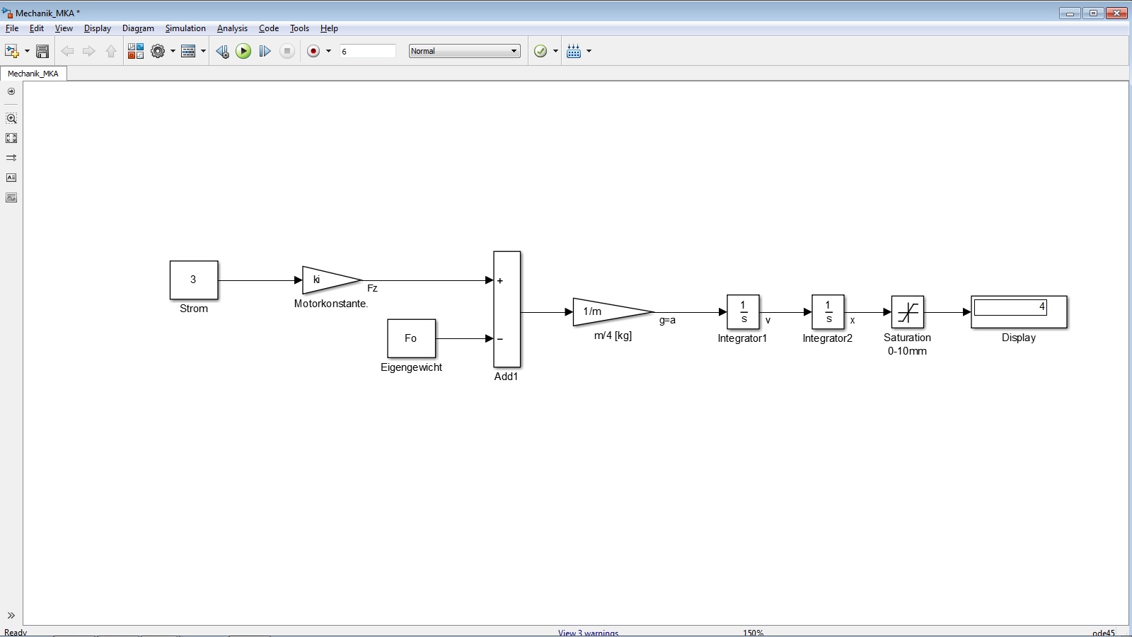

Hallo Leute,
ich habe folgendes Problem:
Ich möchte einen Linearmotor, der senkrecht aufsteht (d.h. Bewegung in
z-Achse) simulieren.
Nun ist es wie folgt:
Ich brauche einen bestimmten Strom, um den Motor überhaupt mal in
Bewegung zu versetzen, d.h. um das Eigengewicht Fo zu kompensieren
brauche ich in dem Falle 6 A. Um nun den Läufer des Motors auf 1 mm
höher zu bewegen brauche ich 1 A, 2 mm 2 A usw, d.h. alles ist hier
nahezu linear.
Nun meine Frage:
Wenn ich den Motor mit 7 Ampere bestrome, dann bewegt sich der Läufer um
1 mm nach oben und behält auch dort seine Position. Bestrome ich den mit
10 Ampere, dann bewegt sich der Motor 4 mm nach oben und behält dort
seine Position.
In der Simulation klappt das aber nicht.
Dort wird permanent intergriert, was nicht dem Verhalten in der Realität
entspricht. Wenn ich z.B. 8 Ampere draufgebe, dann simuliert der mir mit
der Zeit eine Höhe von 10 mm was aber nicht stimmt, daher meine Frage:
Was fehlt noch am Modell ?
Wenn ihr fragen habt, so lasst mich es wissen...

Ich denke das Problem liegt in der Idee, dass die Höhe linear Abhängig
vom Strom ist. Wenn du eine genug hohe Kraft (F_z>F_0) durch den Strom
erzeugst, dann hast du eine Konstante Beschleunigung >0, egal ob nun
deine Höhe erreicht ist oder nicht. Deine Integratoren integrieren nun
deine Beschleunigung bis ins unermessliche, doch die Saturation lässt
maximal 10 passieren, was aber nicht heisst, dass x nicht ->infty geht.
Du brauchst also ein feedback für deinen Strom, um ihn bei der richtigen
Höhe so einzustellen, dass er gerade F_0 kompensiert.
Gruss Bert

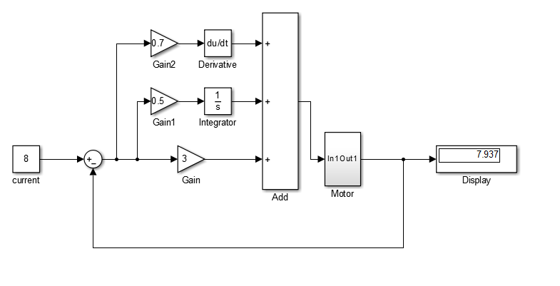

Ich habe dir mal das ganze simuliert. Der Motor in meinem Simulink
Modell entspricht gerade deiner Schaltung. Dein Modell stimmt schon. Ein
Linearmotor alleine hat aber noch keinen Regler, wenn du ihm genug strom
gibst fährt er einfach soweit es geht. Den PID Regler musst du halt nach
der Ziegler Nichols Methode noch anpassen.
Edit: Die Vorgabe hier ist nicht der Strom sondern der Position. Der
Plant Input entspricht dann dem Strom, der evtl noch mit einer
Saturation begrenz werden sollte.

Grade einen Regler wollte ich vermeiden, aus einem Grund: in realen
Aufbau verwende ich auch keinen Regler.... Daher müsste doch die
Simulation vll irgendwie ohne Regler funktionieren?
Den Regler auslegen ist kein Problem....aber wie gesagt, Regler wollte
ich vermeiden...

Wenn du keinen Regler im Linearmotor verwendest, dann musst du zumindest
für den Motor das Bewegungsprofil vorgeben, das ganze ist aber sehr
Störanfällig, den z.B eine Abweichung der vorgegebenen Masse führt schon
zu einer starken Positionsabweichung. Ich empfehle für den richtigen
Linearmotor einen Regler zu verwenden, zumindest wenn du etwas damit
machen willst und ihn nicht nur zum testen verwendest.
Gruss Hans

Auch wenn du den motor nicht regelst, ergibt sich ein "Regelkreis" aus
der physikalischen Reaktion des Motors. Wenn du das Verhalten des echten
Motors simulieren willst, musst du auch die Motorstrecke modellieren.
Die ist dann später kein Teil deiner Motorsteuerung, aber für die
Sumulation brauchts nunmal Regler und Strecke.
