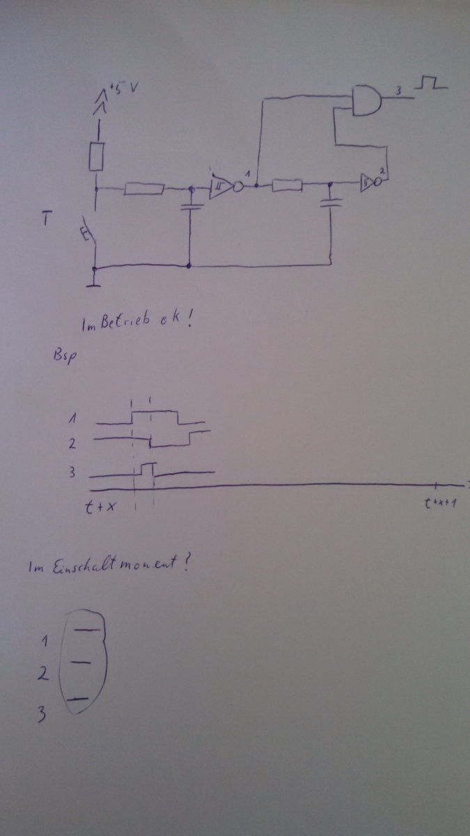

Hallo liebe Community,
ich würde ganz gerne meinen Raspberry Pi per Tastendruck resetten. Dafür
möchte ich die P6-Pins per Transistor verbinden.
Es soll ein kurzer Impuls erzeugt werden, lang genug, dass ein
Transistor (nicht eingezeichnet) durchschaltet und der Pi resettet. Ich
nehme an, einige us reichen dafür aus.
Mein Hauptproblem ist, was passiert wenn an dem Pi keine Spannung liegt,
z.B. Stromausfall oder aber der Benutzer entscheidet sich doch dafür den
Pi von der Spannungsquelle zu entfernen, um das letzte Watt zu sparen.
Schließt man nun die Spannungsquelle wieder an, werden die P6-Pins nach
einigen Nanosekunden (Laufzeit durch Kabel) verbunden. Die Kondensatoren
sind nicht geladen und somit ist an beiden Ausgängen logisch 1. Der Pi,
der eigentlich hochfahren wollte, resettet für einige us. Ich weiß nicht
wie oft er dann resettet. Anschließend fährt er hoch.
Die Frage ist, ist das schädlich? Also hat der Pi in dieser kurzen Zeit
überhaupt die SD-Karte erreicht?
Dieses kurz Mal raufgeklicke, mittels Maus, wie man es in einigen Foren
sieht, kommt für mich nicht in Frage. Das sollte schon sauber sein, der
Nutzer sollte den Taster solange halten dürfen wie er will.
Ich bin für jede Idee dankbar, würde aber gerne wissen was da in meinen
Pi passiert. Ich würde sagen, ich würge das BIOS ab, wenn er überhaupt
schon dazu gekommen ist. An einem Computer kann man sowas ohne Probleme
machen.

OP (Firma: Jade-Hochschule Wilhelmshaven) #4123539
Nagut ich mach erst Mal was in PSpice fertig. Ich habe ja versucht es zu
beschreiben: ein Taster wird gedrückt und entprellt. Das Signal geht an
ein UND-Gate. Selbes Signal wird verzögert und invertiert. Durch die
Verzögerung sind für einen kurzen Moment beide Leitungen high. Das
UND-Gate schaltet einen transistor dieser schließt den rpi kurz. Problem
ist, dass das auch beim anlegen einer Spannung passiert.

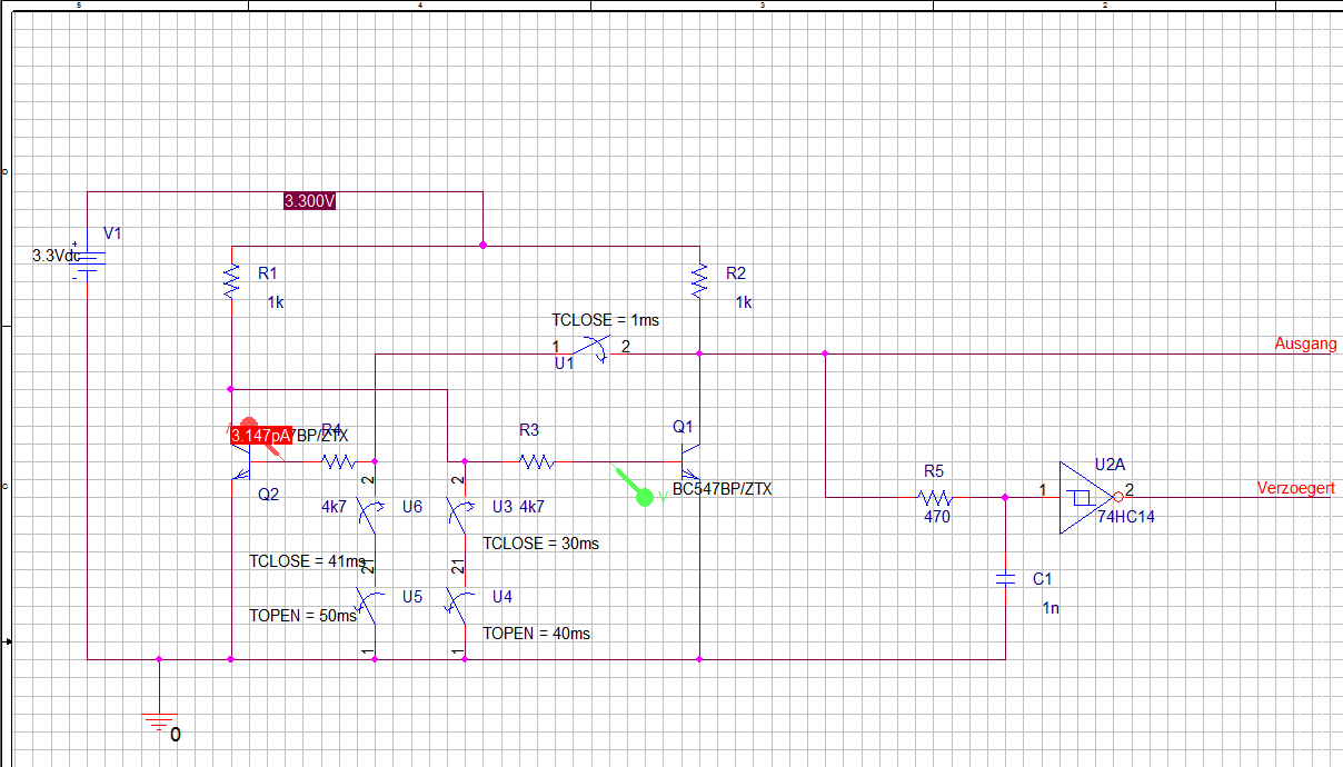

OP (Firma: Jade-Hochschule Wilhelmshaven) #4125603
Erst Mal danke fuer die Tipps. Den TL7705 muesste ich dann direkt an den
Pi anschliessen?
Noch Mal kurz was erreicht werden soll mit Schaltplan, nicht
vollstaendig.
Ziel: Taster soll gedrueckt werden, Pi resettet oder faehrt herunter.
Tastendruck hat unendliche laenge.
Idee (in einzel Schritten zum nachvollziehen):
1. Taster entprellen, hier ueber Kippstufe, ist also nach einen Druck
immer high.
2. Signal Verzoegern. Beide Signal verunden => es entsteht ein kurzer
Impuls, fuer die Zeit die verzoegert wird.
3. Der Impuls schliesst einen Transistor und resettet so den Pi.
4. Der Pi kippt die Kippstufe zurueck und lauscht auf den Ausgang
5. Der Pi zieht, solange er an ist, den Impuls gegen Masse
Die Kippstufe kann durch einen Schmitt-Trigger ersetzt werden, dann hat
der Pi weniger zu tun.
Problem:

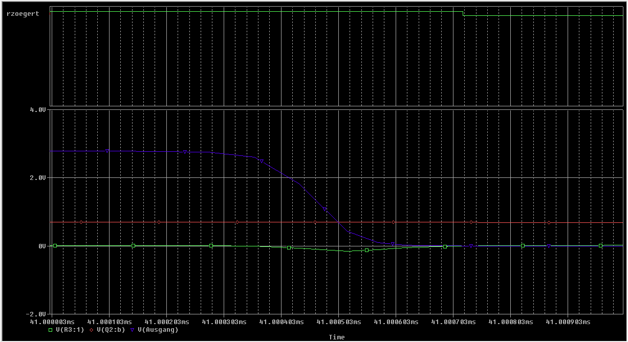

Immer ist das Problem beim Anlegen einer Spannung z.B. nach einem
Stromausfall. Ich habe versucht das zu simulieren, deswegen der Offset
von 41ms.
Der verzoegerte Ausgang wird garantiert High. Am Ausgang liegt Spannung,
bis der Transistor schaltet, ca. 500 ns. => Es wird ein Impuls erzeugt
der sehr kurz ist, moeglicherweise so kurz, dass der Pi nicht resettet.
Das waere gut.
Da ich das aber kaum simulieren kann waere es fuer mich einfacher das so
zu machen und den Pi einfach beim Anlegen einer Spannung resetten zu
lassen. Das passiert dann quasi genau danach mit allen Verzoegerungen
also etwas ueber 1000 ns und dauert noch mal 1000 ns. In der Zeit
resettet er also immer wieder. Ich zweifle stark daran, dass dem Pi das
was ausmacht.
Mir ist mittlerweile auch klar geworden, dass der Aufwand sehr gross ist
und man kaum was an Strom spart.
Vielleicht baue ich es aber trotzdem auf und versuche es. Den Pi per
Taster resetten ist doch auch nicht viel besser. Der Taster schwingt
doch hin und her. Bis auf die Sache mit der Spannung ist das exakt das
selbe. Der Pi resettet fuer eine Zeitdauer von 10 ms immer wieder,
solange schwingt der Taster. Auch beim Loslassen, das scheint der
SD-Karte ja auch nichts auszumachen.
