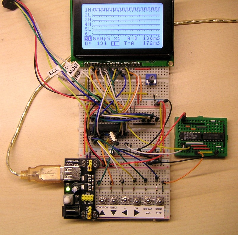

Hallo, habe einen Code für Logic Analyzer, der funktionieren sollte. Jedoch läßt sich mit o.g. Begründung nicht kompilieren. Weiß jemand ,wieso?

Zaungast schrieb: > Hallo, > habe einen Code für Logic Analyzer, der funktionieren sollte. Jedoch > läßt sich mit o.g. Begründung nicht kompilieren. Weiß jemand ,wieso? Dem schmeckt die movw Syntax nicht. http://www.mcselec.com/index2.php?option=com_forum&Itemid=59&page=viewtopic&p=61522%2361522

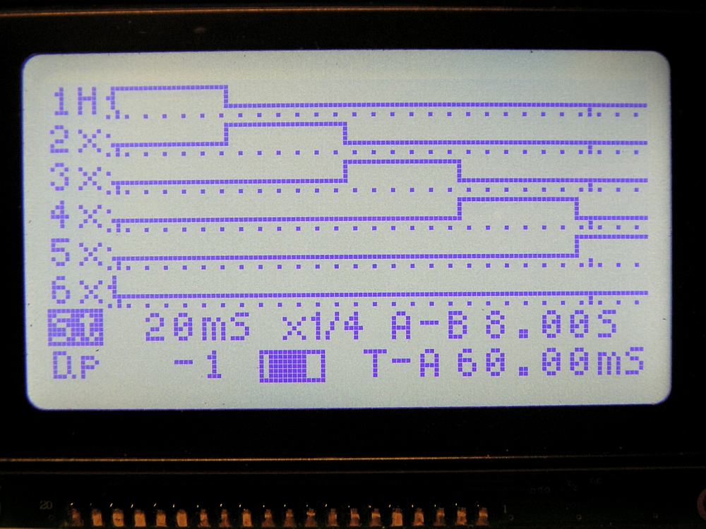

Jo, läuft- zumindest die Version von simple. Nur bei mir nicht (wie beim Oscope von der gleichen Seite) bei vollen 20Mhz. Dann gibt´s massive Bildstörungen. Zaungast schrieb: > Nur bei mir nicht (wie beim > Oscope von der gleichen Seite) bei vollen 20Mhz. Welche Quarzfrequenz benutzt Du stattdessen? (Ich habe hier mehrere "Arduino Mini pro" mit 16MHz da würde ich das Programm für den darauf verwendeten Atmga328p kompilieren wollen, deshalb frage ich nach dem Takt, den Du verwendest) MfG Paul

Nein nicht angepasst. Wie gesagt, 10Mhz machen das Umrechnen leichter;-) Also bei mir läuft es, auf dem Testbrett, mit 20MHz. Es funktioniert alles bis auf die Samplezeiteinstellung, die geht nur hoch bis 500µs, darüber erscheint 3µs, 30µs, das wars dann. nabend, In Zeile 1097 wurde noch ein Fehler angezeigt! Alt war: MOVW R21:R20,R1:R0 neu wäre: MOVW R20,R0 Jetzt gibt es kein gepöpel mehr...soweit. Ich frage mich warum hier nach dem Takt gefragt wird!? Im Code steht ganz klar 20MHz Im Schaltplan ist der Aussentakt mit einem 20MHz Quarz bestückt Gruß Michael Michael D. schrieb: > Ich frage mich warum hier nach dem Takt gefragt wird!? Weil der Nutzer "Zaungast" das Folgende schrieb: Zaungast schrieb: > Nur bei mir nicht (wie beim > Oscope von der gleichen Seite) bei vollen 20Mhz. Dann gibt´s massive > Bildstörungen. > Im Code steht ganz klar 20MHz Habe ich gelesen. > Im Schaltplan ist der Aussentakt mit einem 20MHz Quarz bestückt Habe ich gesehen. Trotzdem erlaube ich mir, nachzufragen, wenn es offenbar Unstimmigkeiten gibt. Danke auch an Joho62 für seinen Beitrag. MfG Paul @Paul Baumann Weil der Nutzer "Zaungast" das Folgende schrieb: Zaungast schrieb: > Nur bei mir nicht (wie beim > Oscope von der gleichen Seite) bei vollen 20Mhz. Dann gibt´s massive > Bildstörungen. Das ist bei mir wohl untergegangen, es war auch schon spät(entschuldigung) Bei vollen 20MHz, scheint da was nicht mitzukommen. Vielleicht sollte man dem Verhalten mal auf den Grund gehen?! Oder liegt es an den verschiedenen Ausführungen des Displays? Ich habe auch dieses 12864(blauer Hintergrund, Schrift in Weiß) mit einem 7920 Controller. Gibt es dieses Display mit verschiedenen Controllern "on Board"? ...und/oder, könnte das der Grund für die beschriebenen Störungen sein? So wie ich den Schaltplan interpretiere, werden von dem Display alle Anschlüsse verwendet, also parallel 8Bit!? Würden 4Bit oder sogar Seriell nicht ausreichen? Gruß Michael

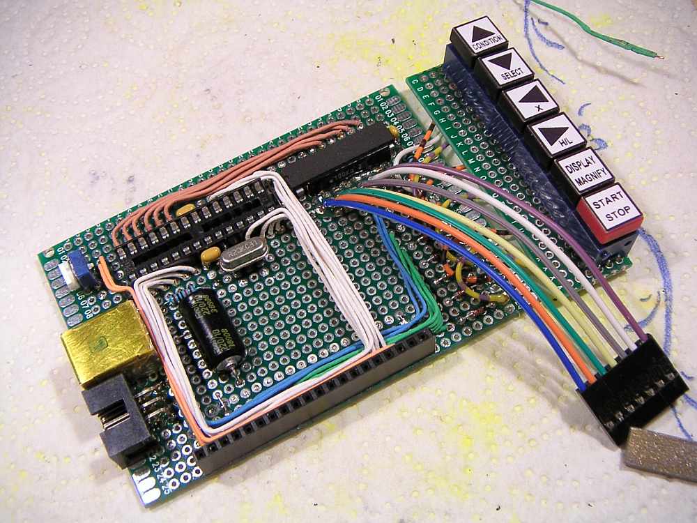

Mario Hessmann schrieb: > Hallo, > Da ist auch noch ne Erweiterung dar gestellt. > Ist das eine oszilloskop Schaltung? Ganz genau. Such mal nach o-family > Was für Werte haben denn die porös? Die Werte sind ziemlich unporös... > Und TCA, ist das ein einfacher Signal Umschalter? HäH?? > > Das Display muss nur KS108 kompatibel sein? Jap. > > Mag > Bismar Ich häng mich nochmal dran, weil ich jetzt fertig habe, bis auf das Gehäuse. Ein paar Änderungen hab ich noch drin, z.B. den 74HC32 hab ich eingespart und dafür ein Diodengatter eingesetzt. Und die Stromversorgung habe ich auf 5V über USB-B-Buchse realisiert. In einem nostalgischen Anfall hab ich die Vorlage original nachgebaut, mit der guten alten Handverdrahtung. Die maximale Frequenz ist beim höchsten Pixeltakt 200kHz, die längstmögliche Samplezeit ist etwa 10 Sekunden. Ein feines, kompaktes Gerät, das werde ich sicher brauchen können. Antwort schreibenBitte melde dich an, um einen Beitrag zu schreiben. |
