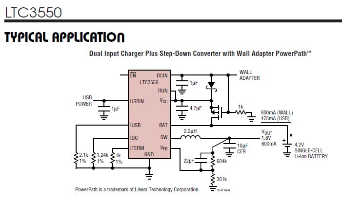

Gast #4125652
Schönen Dank Herr Wunsch,
habe Ihren Rat befolgt und bin erstmal bei Linear Technology auf diesen
Chip gestoßen (LTC3550):
http://cds.linear.com/docs/en/datasheet/35501f.pdf
Es kann USB und Extern angeschlossen werden, der Ladestrom für USB und
Extern kann über externe Beschaltung eingestellt werden. Der Ladestrom
"nach unten", also wann aufgehört werden soll zu laden kann über ITERM
eingestellt werden.
Ich bin mir noch unsicher bzgl. des SW(PIN 10) -> Buck Regulator Switch
Node Connection. Kann ich diesen auf 3,3V Ausgangsspannung einstellen?
Wird die Ausgangsspannung immer an SW abgegriffen (unabhängig davon ob
z.B. die Battery die Spgs.quelle sein soll)?
Falls jemand den Chip kenn, wäre ich über ein paar Anregungen dankbar.

Du solltest dir wohl erstmal die Funktionsweise eines Abwärtswandlers
(engl.: Buck Regulator) ansehen:
https://de.wikipedia.org/wiki/Abw%C3%A4rtswandler
Dann sollte offensichtlich sein, dass an SW die Wandlerinduktivität
und sonst nichts dran gehört (Schalter und Diode sind offenbar intern
bei diesem IC).
Ja, ansonsten scheint das Teil gut zu passen.  Wo bekommt man es denn
zu kaufen?  Bei Digikey sehe ich es in der Liste, aber Bestand 0, RS,
Mouser und Farnell kennen es nicht.

Ich habe mich mißverständlich ausgedrückt. Der Abgriff des
Ausgangsspannung ist natürlich nicht an SW selbst, sondern am Ausgang
des Schaltreglers (also an der Spule bzw. Cout). Die Ausgangsspannung
(bei mir sollen das ja 3,3V sein) kann ich hierbei über den
Spannungsteiler an VFB einstellen.
Ich habe also einen Chip, der 1. einen LI IO laden kann (mit
Überladungsschutz etc.) und einem integrierten Schaltregler mit externen
Komponenten Cout und der Spule.
Ich will ja ein 3,3V System betreiben und gleichzeitig den Akku laden,
d.h. die 3,3V nehme ich wenn USB oder externe Spannung angeschlossen ist
von Vout (also Abgriff an Cout)? So kenne ich dies zumindest von einem
Schaltregler. Gleichzeitig wird der Akku geladen. Was ist wenn nur der
Akku angeschlossen ist und weder USB noch externe DCIN?
Kann ich dann die 3,3V auch an Vout abgreifen (dann wäre BAT ja intern
mit dem Schaltregler gekoppelt) oder müßte ich die Spannung an BAT
abgreifen und dann nochmal an einen externen 3,3V LDO geben?
Offiziell nicht: das Datenblatt beschreibt den Regler ausschließlich
für 1,875 V.
Der Schaltregler hat einen separaten Eingang (Vcc), das ist intern
ein völlig separater Schaltungsblock.  In den Beispielen wird Vcc immer
direkt an den Akku angeschlossen.
Zwei Probleme hast du, wenn du versuchst, das Ding auf 3,3 V
hochzuziehen:
1) Es ist ein reiner Abwärtswandler, damit kannst du den Akku nicht
vollständig entladen.
2) Bei sehr kleiner Akkuspannung wird der Stromflusswinkel durch die
Spule ungünstig groß.  Irgendwann würde der Regler aufhören zu schalten,
dann hast du aber die Flusspannung des Schalters und der Induktivität
zusätzlich in Reihe in der Versorgungsleitung.  Du müsstest dir
ansehen, wie der Regler mit dieser Situation umgeht.  Aber vielleicht
lässt sich der Fall ja in LTspice brauchbar genug simulieren?

Vielen Dank wiederum für die ausführliche Antwort.
Laut Datenblatt ist die Ausgangsspannung auf 0.6V < VOut < 5.5V
einstellbar über die Gleichungs Vout = 0.6V*(1+(R2/R1)). Wenn ich jetzt
von beispielsweise 2,91 V (also knapp über der Tiefenentladung) auf 3,3V
hochregeln würde, würde das nicht mehr einem Buck-Converter entsprechen.
Ich habe im Datenblatt aber nichts gefunden, was dem widersprechen
würde. Das Widerstandsverhältnis für VOUT = 3.3V wäre dann einfach R2 =
4.5*R1.
Der VCC Pin ist in der Tat der Eingang des Buckconverters und im
Datenblatt stets an VBAT abgegriffen (Ausnahme siehe Anhang -> Beispiel
externe Spannungsquelle).
Was mir in der Schaltung fehlen würde ist mein eigentlicher
Anwendungszweck, nämlich Vusb oder Vextern angeschlossen -> 3,3V System.
VBAT angeschlossen -> 3,3V System. Das ganze soll dann auch ohne
angeschlossene Batterie funktionieren.
Wie hier beschrieben bräuchte ich meiner Meinung noch einen Jumper
zwischen VUSB, Vext und VBat die die Spannungen mit dem Eingang VCC des
Schaltreglers kurzschließen.
So ganz passt das noch nicht.
