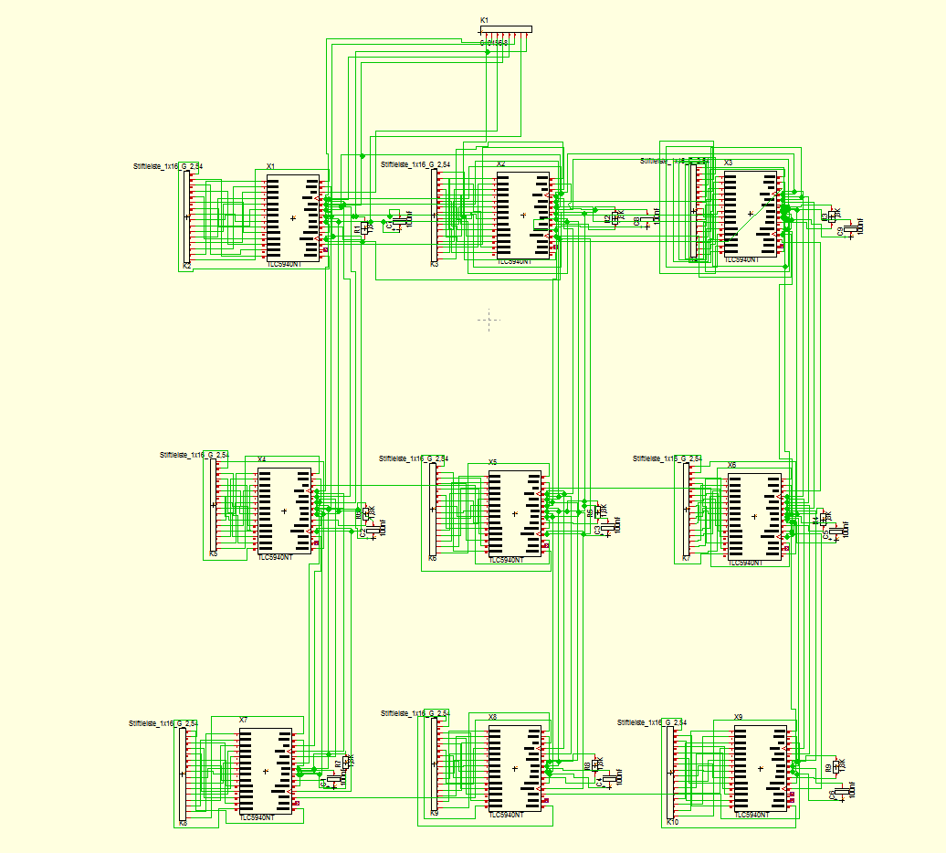

HI,
ich habe ein Problem mit einem Signal, es hat schon lange gedauert
rauszufinden Welches Signal es ist, es ist ein Grayscaleclock Signal für
einen PWM treiber.
Das Problem ist, dass ich es zwar behoben habe, aber nicht verstehe wie,
ich habe einfach das Signal genommen und es mit einem Kondensator
zwischen VCC und GND gegroundet:
            VCC-|    |-GND     |- GSCLCK (von Atmega)
                 100uf         |
                               |- GSCLCK (zu Treiber)
an den Treibern sind Leds, und wenn ich diese Schaltung habe dann
flackern sie eigentlich, ausser ich mache das wie oben beschrieben.
Ps. das Flackern wird schlimmer je mehr Leds an sind.
Mfg. Jonas

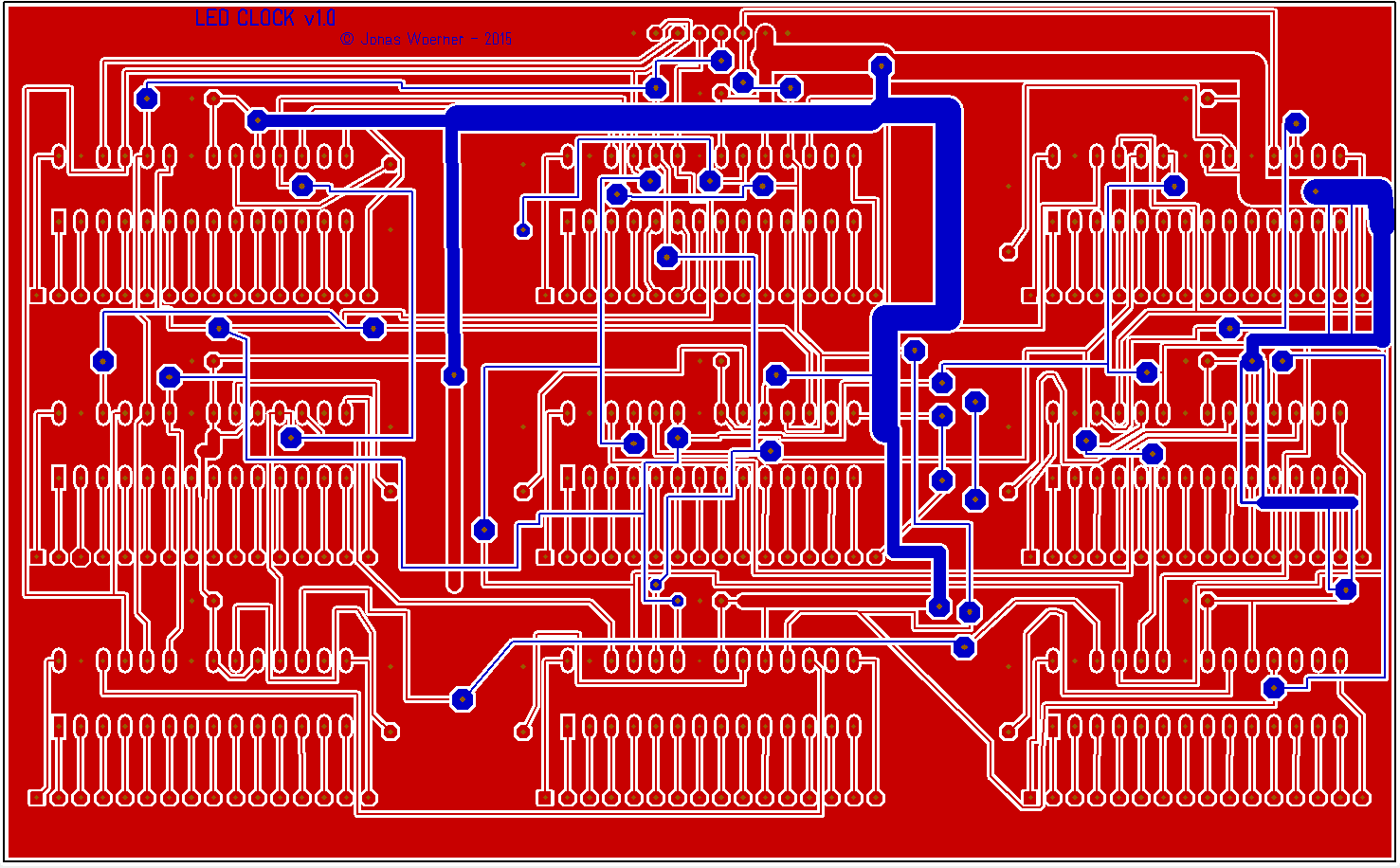

Moderator (Firma: Titel) Persönliche Seite #4124604
Jonas Woerner schrieb:
> LED_sfz_7.T3001
Bitte poste einen Screenshot. Nicht jeder kann mit Target-Dateien etwas
anfangen...
Das is die lange Schreibweise für "Murks".
Wie sieht das Layout, die Masseführung und die Entkopplung aus?

#4124697
@Jonas Woerner (Firma: --x--) (codingghost)
Aua! Wer soll DEN Schaltplan lesen? Ist das ein Strickmuster?
Deine gefühlte Massefläche ist Mist.
https://www.mikrocontroller.net/articles/Richtiges_Designen_von_Platinenlayouts#Vorgehen_bei_der_Layouterstellung
Ausserdem fehlen MASSENWEISE Entkoppelkondensatoren! Sowohl  für HF als
auch NF!
https://www.mikrocontroller.net/articles/Kondensator#Entkoppelkondensator
OP (Firma: --x--) #4124766
Falk Brunner schrieb:
> Schaltplan richtig zeichnen
> OK, die 100nF sind im Schaltplan, aber man sieht sie nicht im Layout.
im Layout über Vcc und GND sind immer 2 Löcher, die sind für die
Kondensatoren.
an der anderen Platine (die mit dem Atmega) hängt noch ein 100uf direkt
an der süannungsversorgung und im netzteil sind diverse 100nf 100uf und
1000uf verbaut
