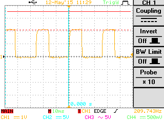

ich habe ein Problem bei der Drehzahlmessung eines Oldtimers. Die
Drehzahl soll über dem Unterbrecherkontakt abgegriffen werden. Dazu habe
ich angehängte Schaltung aufgebaut. Die Spannungsquelle mit der
Nennspannung 2,7V wird mittels eine Z-Diode erzeugt, leider habe ich
keine Z-Diode mit der passenden Zenerspannung gefunden und deshalb
diesen Weg, in der Simulation gewählt. Die andere Spannungsquelle soll
das Zündsignal simulieren. Die Drehzahl lässt sich über den
Impedanzwandler gut darstellen das Problem ist allerdings, dass
regelmäßig Störfrequenzen von beispielsweise 125Hz, 125kHz und weitere
auftauchen.
Um die Drehzahl auf dem Mikrocontroller auszuwerten messe ich die Zeiten
zwischen zwei steigenden Flanken.
Der Mikrocontroller ist ein STM32F4 Discovery, für die Frequenzmessung
nutze ich die bekannte Lib von Uwe Becker
(http://mikrocontroller.bplaced.net/wordpress/). Die gemessenen
Frequenzen übertrage ich dann zyklisch (alle 100ms) via CAN an einen
Laptop, der zu Testzwecken auch das Discovery mit Strom versorgt (USB).
Die Drehzahl lasse ich mir zunächst als Frequenz anzeigen und das
funktioniert auch soweit ganz gut, aber die beschriebenen Störungen
tauchen halt in den CAN-Messungen mit auf. Das kuriose dabei ist, dass
es meist "runde" Frequenzen sind, eben beispielsweise genau 125kHz. Auf
einem angeschlossenen Oszilloskop waren diese allerdings nicht zu sehen.
Die Frage ist vor allem, ob jemand eine Idee hat wo diese Störfrequenzen
herkommen könnten.

Wie sieht denn deine Verbindung vom Unterbrecher zu U1 im
wirklichen Leben aus?
Wenn das so aufgebaut ist wie in der Simulation dann passieren
wohl ganz schreckliche Dinge .....
Am Unterbrecher stehen normalerweise mindestens ein paar zig
Volt Spitzenspannung, da hilft auch kein Unterbrecherkondensator.
Man braucht also vom Unterbrecher zum OP-Eingang eine Schutz-
und Filterschaltung .....
#4125980
Impulsdenker schrieb:
>> auftauchen.
> In der Simulation oder in der realen Welt?
Habe ich mich eben auch gefragt.
@TE:
Falls das Problem in der realen Welt auftaucht, was spricht dagegen es
mal etwas einzukreisen ?
Du kannst Deine Schaltung ja erst mal mit einem Generator statt einem
Oldtimer ansteuern. (Störspitzen vom Auo wären mein bevorzugter
"Verdächtiger").
Oder im STM32 Programm erst mal eine per SW definierte Frequenzfolge zum
PC schicken (um zu prüfen, ob die Kommunikation klappt).
Grüße
Andreas
Gast #4125983
.... und U1 braucht eine gesiebte, von den Unbillden des
Bordnetzes gefilterte Versorgungsspannung (Drossel, Abblock-C ...)
Eine Zenerdiode reicht da sicher nicht.
Gast #4126939
Die Frequenzen tauchen in der realen Welt auf!
Ich werde jetzt erst mal versuchen das ganze mit einem Generator zu
testen. Um die Filterschaltung komme ich dann wohl nicht herum. Ich
berichte weiter wie sich die Ergebnisse verhalten!
Danke für die Antworten!
