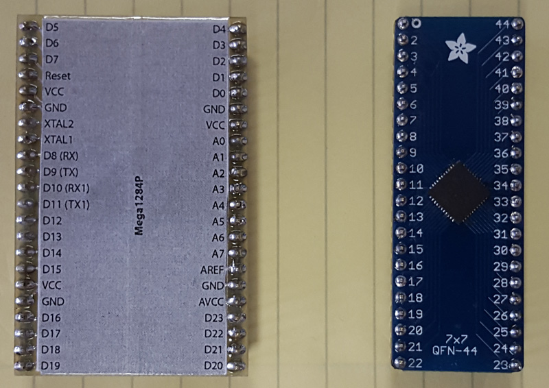

Das sind meine beiden Prozessoren. Ist der gleiche Prozessor nur in einem anderen Gehäuse. Beide stecke ich zum testen mit der linken Pin-Leiste ins Breadboard. Bei einem klappt es, bei dem anderen nicht.

Christoph Kind schrieb: > Das sind meine beiden Prozessoren. Also wenn ich mir auf dem linken Bild die Rotznase von Aref nach A7 anschaue, möchte ich garnicht erst wissen, wie die andere Seite dieses Boards aussieht, wo der "Pitch" doch notwendigerweise etwas geringer sein wird...
