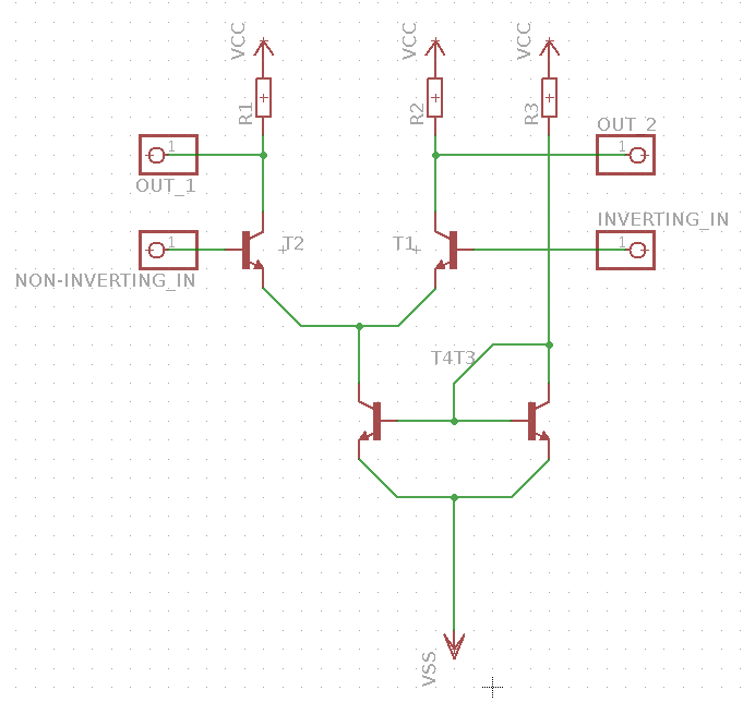

habe mich gerade mit dem Differenzverstärker beschäftigt und eine Sache
verstehe ich nicht: Wenn beide Stränge des Verstärkers symmetrisch sind,
wie kommt es dann, dass der eine Eingang invertierend ist und der andere
nicht?
Anbei eine Schaltung eines Differenzverstärkers mit Stromspiegel, damit
klar ist, worauf sich meine Frage bezieht.
Also ich denke mir: in dieser Schaltung werden T1 und T2 genau gleich
beschaltet, also müssten sie doch auch das gleiche Verhalten haben?!
\*verwirrung*
> nicht?
Weil sie nicht symmetrisch sind, deine Zeichnung ist Quatsch.
Es gibt beim Differenzverstärker kein OUT_2 (oder OUT_1) sondern nur 1
OUT, und da wirkt halt der eine Eingang bei steigender Spannung anhebend
und der andere bei steigender Spannung absenkend drauf.

#4126462
> genau gleich beschaltet, also müssten sie doch auch das
Sicher. Soweit richtig.
Jetzt möchte ich das Signal aus Deinem Differenzverstärker
aber unsymmetrisch weiterverarbeiten. Das bedeutet: Meine
Schaltung hat nur einen Eingang und erwartet das Signal als
Spannung gegen Masse.
Was machst Du nun?

Die meisten OPV haben nur einen Ausgang nach ausen geführt, und auf
diesen wirkt sich ein Eingang invertieren, der andere nichtinvertierend
aus.
Hat ein OPV einen symmetrischen Ausgang (also zwei gegenphasige
Ausgänge), dann ist das Auslegungssache, was man als
invertierenden/nichtinvertierend Ein/Ausgang betrachtet. So eigentlich
auch bei Deiner Basisbeschaltung.

Hallo
du hast eine symmetrische Differenzstufe gezeichnet.
Beide Seiten sind gleich, aber wenn du nur einen (!) Ausgang verwendest
hast du einen invertierenden und einen nicht invertierenden Eingang.

auch bei voll symmetrischen Aufbauten kennzeichnet man oft die beiden
Teile eines Differenzsignals mit + und -, damit man Leitungen einen
eindeutigen Namen haben. Die Zuordnung ist zunächst mal willkürlich,
aber hat man sich an einer Stelle mal festgelegt, dann muss man es
konsequent weiterziehen.
Also: wenn an T2 der ninv Eingang ist, dann ist Out 1 der inv Ausgang.
Hätte man beide genau umgekehrt definiert, dann wäre es ebensogut
gewesen.

Jürgen Pr schrieb:
> hallo,
> nicht?
Bist du blind? Inwiefern ist diese Schaltung denn symmetrisch?
Aber natürlich gibt es auch wirklich symmetrische Schaltungen. Da kommt
die Asymmetrie dann daher, daß man (willkürlich) einen der Ausgänge als
positiv und den anderen als negativ festlegt. Die Symmetrie besteht dann
darin, daß man die Eingänge vertauschen kann, wenn man auch die Ausgänge
vertauscht.
Anonsten mag es helfen, wenn man die Eingänge nicht invertierend und
nichtinvertierend nennt, sondern den einen als Bezugspunkt für den
anderen ansieht. Und bei den Ausgängen genauso. Denn daß macht ja gerade
den Differenzverstärker aus: daß seine Eingangs- und Ausgangsspannung
sich nicht auf ein GND-Potential bezieht, sondern als Differenz
zwischen den Eingängen bzw. den Ausgängen auftritt.
Na dann fürchte ich, ich bin tatsächlich blind. Für mich ist die
Schaltung aus dem ersten Beitrag auch beim dritten Nachschauen zu 100%
symmetrisch.
Der Stromspiegel zur Einstellung des Ruhestroms bringt zwar eine
optische Assymetrie, weil er zufällig nach rechts gezeichnet ist. Aber
er prägt ja lediglich den Strom in den gemeinsamten Knoten von T1 und T2
ein (also "in die Mitte beider Verstärkerzweige") und bricht damit die
Symmetrie des Aufbaus nicht.

OP #4127618
hmm ok, das nehme ich mit: Bei einem Differenzverstärker wird i.d.R nur
ein Ausgang benutzt und auf diesen Ausgang wirkt dann der eine Eingang
ivertierend und der andere nicht-invertierend.
Wenn ich die Spannung am nicht-invertierenden Eingang erhöhe, dann
erhöht sich die Eingangsdifferenz und somit auch der Ausgang. Umgekehrt:
Wenn ich die Spannung am invertierenden Eingang erhöhe, verringert sich
die Differenz und somit auch der Ausgang.
Ist das so korrekt? (Bei Gelegenheit kann ich das ja mal diskret auf
einem Steckbrett aufbauen und ausmessen.)
