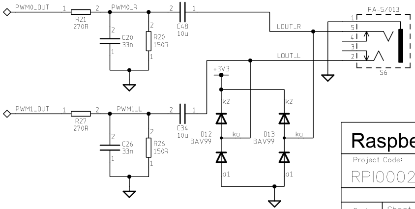

Ich habe eine Verständnisfrage zur Beschaltung des PWM-Audios beim
Raspberry.
PWM out und Tiefpass sind klar. Ich habe danach ein geglättetes Signal
zwischen 0 und 3.3V.
Was ich nicht ganz verstehe ist die Beschaltung mit den BAV99 Dioden. In
der Mitte sollte sich ja eine Spannung von 1.65V einstellen und es
fließt kein Strom, da die Dioden in Sperrrichtung geschaltet sind.
Wenn nun keine PWM erzeugt wird (0V am PWM Pin) habe ich am Ausgang ein
1.65V Signal anliegen. Damit habe ich nun die Möglichkeit aus der PWM
ein Signal mit dem Offset 1.65V zu generieren.
Soweit richtig?
Welche Funktionen haben die Dioden noch?
Und wie muss das Audiosignal aussehen, hätte evtl erwartet, dass ein
Sinussignal am Ausgang zwischen -1.65 und +1.65V schwingen sollte.
VG,
Thomas

Thomas M. schrieb:
> Ich habe danach ein geglättetes Signal zwischen 0 und 3.3V.
Ja, und danach kommen C34 und C48. Diese Kondensatoren sorgen dafür,
dass das Ausgangssignal erstmal quasi 'in der Luft' hängt, ohne einen
bestimmten DC-Offset (also Dein 'Nulldurchgang' bei Sinus).
Dieser DC-Offset wird erst durch einen 'Verbraucher' (z.B. einen
Kopfhörer) an S6 hergestellt: Widerstand nach Masse, und die
Kondensatoren laden sich auf ca. -1.65V auf, bei PWM = 50%.
Thomas M. schrieb:
> Welche Funktionen haben die Dioden …
Der Ausgangsspannungshub wird auf ca. -0,7V .. 4,0V begrenzt, und zwar
unter anderem deshalb, damit C34 und C48 nicht über ihre maximale
Spannung aufgeladen werden können, falls z.B. ein Gleichstrom in die
Buchse S6 fließt.
Thomas M. schrieb:
> hätte evtl erwartet, dass ein Sinussignal am Ausgang zwischen -1.65
Das geht nicht, denn der Ausgangsspannungshub wird auf ca. -0,7V .. 4,0V
begrenzt.

Bei PWM-Signal liegt am Ausgang ein Signal mit ca. 1,2Vpp an, da R21 /
R20 bzw. R27 / R26 einen Spannungsteiler bilden, durch die kapazitive
Entkopplung (C48, C34) nullsymmetrisch, also +/- 0,6V.
Die Dioden haben im Normalfall keinen Einfluss auf das Signal, sondern
nur Schutzfunktion, damit sich dort kein undefiniertes Potential
aufbauen kann.
