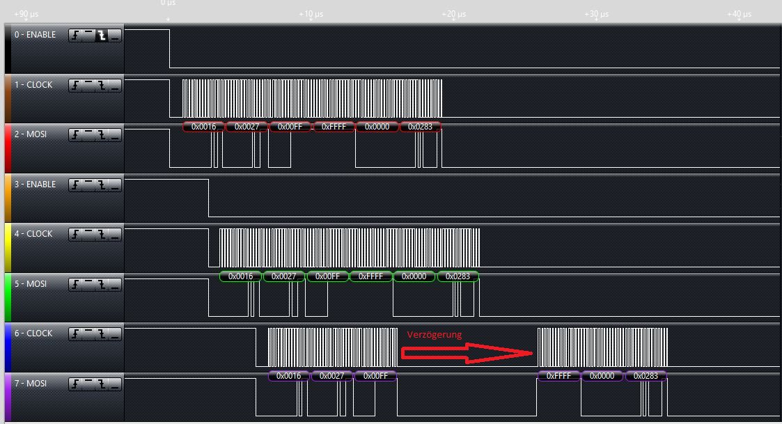

Servus,
ich benutze das STM32F429 DiscoveryII (mit STM32F429ZIT6UV) und möchte
die selben Daten über 3 unterschiedliche SPI Kanäle parallel senden. Ich
sende im Interruptmode mit Baudrateprescaler_32 -> also mit 2,5MBit/s.
Ich benute die SPI Kanäle 1,4,5 im send only master mode und führe die
HAL_SPI_Transmit_IT dreimal nacheinander aus. Ebenfalls sind die Kanäle
identisch parametriert.
Ich bin gespannt, was ich falsch mache;)
Bei weiteren Fragen, Anregungen,... nur her damit.
Viele Grüße
Julian

Gast #4127220
Du sendest die Daten mit Hilfe der CPU (TX-INT), und glaubst das diese
nur für deine SPI Transmission da ist.
Meine Glaskugel sagt: Das ist kein Fehler, du hast noch andere INTs
aktiviert. Einer hatte gerade für die ca. 10us(Bild) die CPU anderweitig
beschäftigt!
Wenn du eine DMA Senderoutine nimmst, sollte diese Effekt nicht
auftreten.
ohne weitere Infos kann man sonst nicht viel sagen.....
OP #4127270
vielen Dank schon mal für den Input.
Ja ich benutze die Cube Lib, anbei ist mein Code.
Bis auf den Ticktimer sind aber sonst alle Interrupts raus.

Gast #4161611
Dear Julian,
I suggest to use DMA transfer. In attachement, you can find tested
example, based on STM32F429I-DISCO board, SPI3,SPI4,SPI5 were used.
Please, generate project source by CubeMX tool and attached project.ioc
file and then follow the attached main.c file.
Best regards,
Bartosz
ST-Support Antwort;) Alles klar
