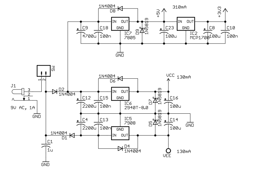

ich habe an einem 7805 eine Schottky Diode () zwischen GND und OUT laut
Schaltplan anzubringen. Leider habe ich diese nicht. Soweit ich das
verstehe brauch es eine schnelle Diode zur Sicherheit vor Rückstrom? Was
ich da hätte wäre eine 1N4448. Wäre die "noch" geeignet dafür?
Danke
von Tim (Gast)
Entschuldigung, die Diode die rein soll ist eine 1n5819
von Teo D. (teoderix)
Eher nicht.
Zeig mal den Schaltplan.

von Tim (Gast)
es geht um dieses Netzteil
von F. F. (foldi)
Da schon mal gar nicht.
von Tim (Gast)
Was genau meinst du damit?
von MaWin (Gast)
Wenn dein 9V~ Eingangssignal eingeschaltet wird und zuerst die negative
Halbwelle kommt, dann produziert das Netzteil zuerst -8V. Wenn diese -8V
über einen zwischen 5V und -8V angeschlossenen Verbraucher an den
Ausgang des 5V Reglers kommen und den auf -8V ziehen, geht nicht nur
dessen Ausgangselko kaputt, sondern der Regler wird gar keine 5V mehr
liefern, weil seine foldback-Strombegrenzung meint den Strom auf unter
0mA begrenzen zu müssen.
Wenn es aber gar nicht möglich ist, weil kein Verbraucher zwischen dem
7805 und dem 7908 hängt, wie zu vermuten ist, dann brauchst du die Diode
nicht.
Die Dioden am +8V und -8V Regler-Ausgang aber schon, dazwischen werden
OpAmps hängen. Braucht man 1A Schottky? Nein. Einerseits hat die
foldback-Strombegrenzung schon unter 500mA abgeregelt, andereseits darf
Elko und Spannungsregler auch -0.7V sehen. Es reicht also eine 500mA
Siliziumdiode, 1N4001. Schnell muss sie auch nicht sein.
wenn du D7 und D5 meinst dann sind die Schutz vor Verpolung am Ausgang
mit negativen Spannungen, z.B. Akkus laden oder anderes was negative
Spannung rückkoppeln könnte und eine 1N4148 ist dafür zu schwach.

von MaWin (Gast)
Michael Köhler schrieb:
> Die Dioden am Ausgang, die von GND zum Ausgang des jeweiligen Reglers
> gehen, sollen wohl eher dafür sorgen, dass potentielle Induktivitäten
> beim ziehen des Netzsteckers nicht die Schaltung killen, sind also
> praktisch "Freilaufdioden".
Nein, das kann beim Ausschalten der Spannungsversorgung vor dem Regler
nicht passieren, weil der Spulenstrom weiterfliessen kann und zusammen
mit der Spannung langsam abklingt.
Die Begründung warum es die Dioden gibt hab ich schon geschrieben, liest
aber kein Schwein sondern man phantasiert lieber wieder bar jeden
Wissens rum.
