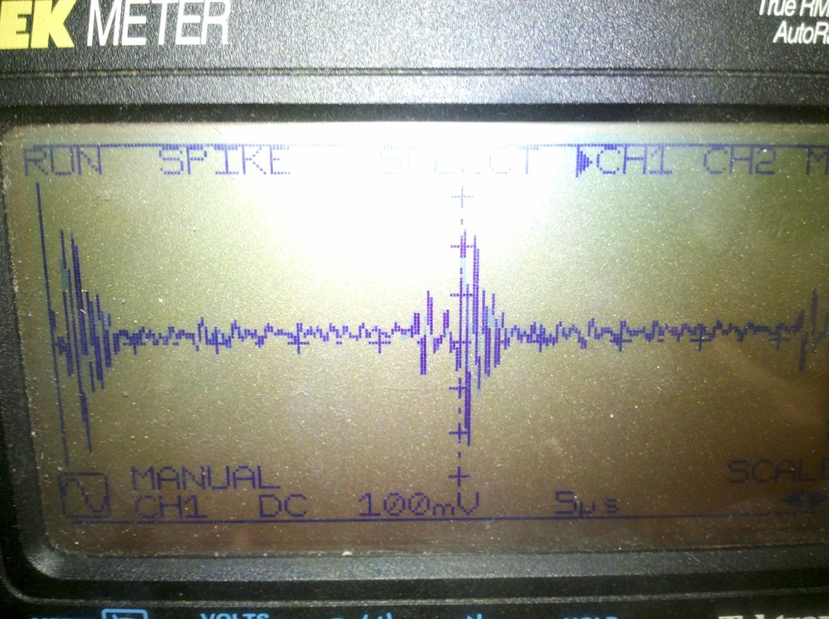

Hi!
Ich habe eine Kraftmessdose (mit integrierter Verstärkerelektronik,
0-10V) [1] und eine Wandlerkarte [2] über einen Spannungsfolger als
Puffer verbunden. Dabei ergeben sich die angehängten Signalverläufe. Mir
ist bewusst, dass die Signale die Messung nicht beeinflussen, ich würde
ihnen aber dennoch sehr gerne auf den Grund gehen (Masterarbeit)
Bild1: unbelasteter Zustand, angehängte SPS. Man sieht Spikes im
40KHz-bereich. Diese kommen von der Kraftmessdose, da sie auch bei
abgehängter SPS erscheinen. Warum und wodurch könnten die entstehen? Der
Hersteller schweigt sich dazu im Datenblatt aus. Ist dies eventuell ein
Art Clock-Signal? Wenn ja, wozu wird das benötigt?

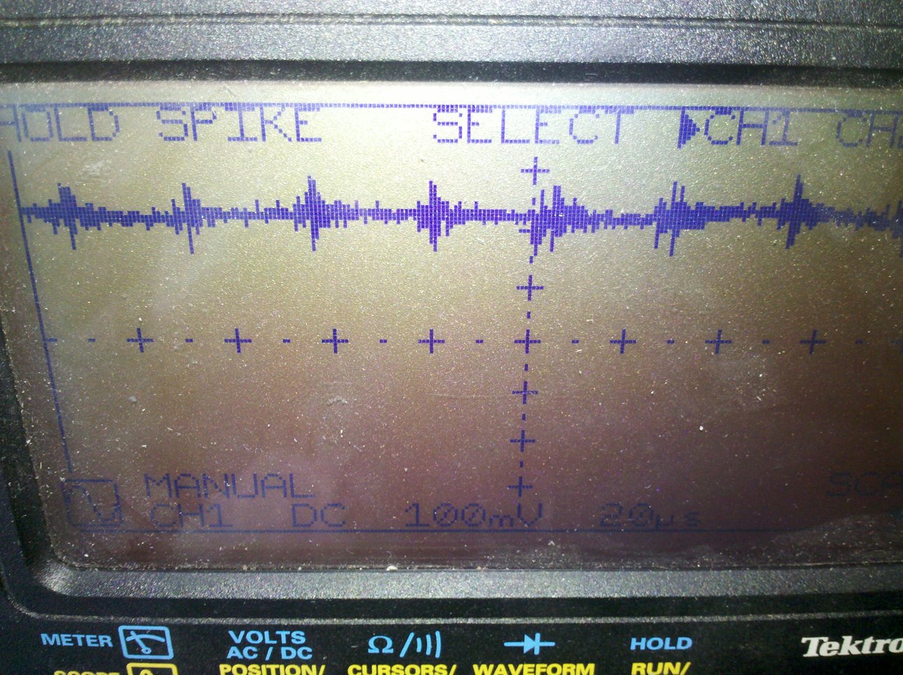

Bild2: belasteter Zustand, angehängte SPS. Aufmoduliert wird nun auch
noch ein Sägezahn mit ebenfalls ca 40KHz. Dieser muss von der
Wandlerkarte kommen (s.u.). Was könnte diesen Sägezahn erzeugen? Evtl.
das Wandlerverfahren (SAR)?

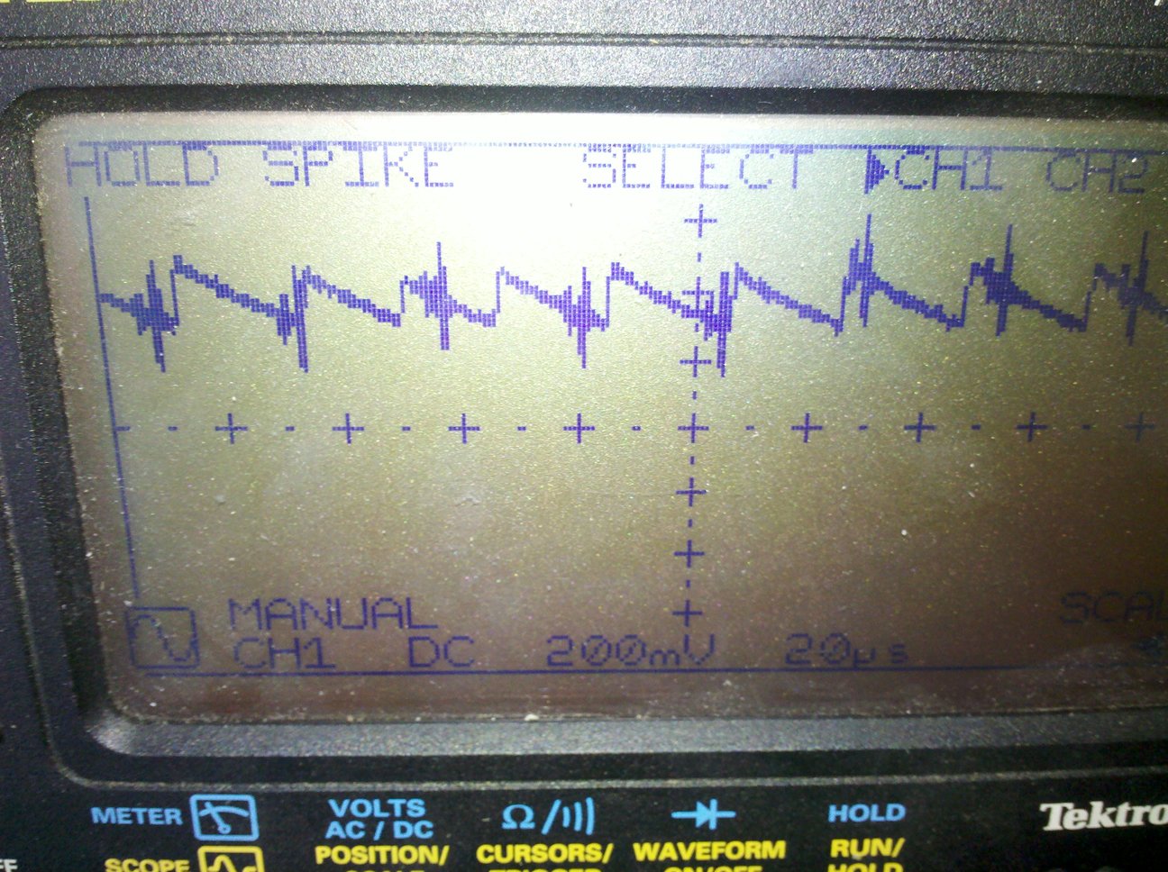

Bild3: belasteter Zustand,  ohne SPS. Hier ist der Sägezahn nicht zu
sehen. Die Spikes bleiben.

Das kommt mit Sicherheit aus der internen Spannungsaufbereitung der
Elektronik im Kraftsensor. Da du mit Sicherheit nicht diese hohe
Eckfrequenz nutzen kannst (schon allein wegen der Resonanzfrequenz des
Kraftsensors), kannst du das wegfiltern. Kondensator-stromkompensierte
Drossel-Kondensator ist der richtige Weg.
Wenn das nicht klappt: Nimm einen Kraftsensor mit externer Elektronik
(da ist mehr Platz für eine anständige Lösung), das klappt besser.

Hi!
Die Spikes stören mich tatsächlich messtechnisch nicht - ich messe mit
2,5KHz Samplerate und die Wandlerkarte hat einen Tiefpass vorm ADC
eingebaut. Mich hat nur interessiert woher die kommen - ich hätte das
gerne in meiner Arbeit beschrieben und wenn ich dann nicht weiß woher es
kommt ists blöd... =) - danke euch für die Aufklärung!
Weiß jemand von euch woher der Sägezahn aus der SPS kommen könnte?
Könnte das was mit der Sukzessiven Approximation als Wandlerverfahren
etwas zu tun haben? Diese basiert ja auf der langsamen Annäherung einer
internen Referenz an die externe Spannung. Und bei meiner recht geringen
externen Spannung (Gleichanteil des Kraftmessdosensignal ist ca. 0,4V)
nähert sich die Spannung eben langsam von oben an. Wenn das so wäre:
Warum dann so eine hohe Abtastrate (40KHz) wenn die Wandlerkarte eh nur
max. 2,5KHz kann?
Oder könnte intern ebenfalls ein Spannungswandler am Werk sein und durch
den Tiefpass kommt außen eben ein Sägezahn an?
LG
LeFish
OP #4129236
Hi!
Ich habe leider keine geschirmten Messleitungen zur Verfügung.
Bitte werft einen Blick auf den Schaltplan.
Angehängt habe ich das Scope an Klemme 12. Alle Systeme im Schaltschrank
waren zu jedem Zeitpunkt aktiv - auch bei Messung für Bild3, nur habe
ich die Leitung X12.3 zur AI-Karte unterbrochen.
