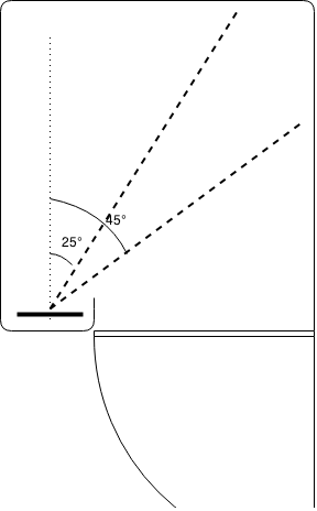

von Oliver W. (pilzkopf)
Wolfgang schrieb:
> Ein Bild sagt mehr als tausend Worte.
Wie gewünscht im Anhang.
Unten links die Platine mit den LEDs.
LEDs und Fotodioden sind einfache/billige vom R, Abstrahlwinkel und
Aufnahmewinkel je 5°-12° (Angaben ohne gewähr ;) ).
Werden gepulst, als Reflektor dient ein Reflexklebeband. Klappt im
Versuchsaufbau sehr gut, da hab ich aber auch mit der Hand gebogen. Nun
sollen die LEDs direkt auf die Platine. Überlegung bisher ist, einen Pin
der LEDs durch ein kleines Plastikröhrchen zu stecken und somit die LED
zu kippen.

von Wolfgang (Gast)
Und wo wo sitzt die Photodiode? Soll das die Seitenansicht der Platine
sein?
Bei so geringem Öffnungswinkel sollten die Winkelangaben für die
Ausrichtung schon auf mehr als 5° genau sein ;-)
Auch bei "einfache/billige vom R" sollten man das Richtdiagramm für
solch einen Aufbau etwas genauer kennen. Sind das Vollwinkel (FWHM)
oder Halbwinkel?
Wie willst du mit einem so schmalen Detektorwinkel die um 25° (20°?)
abweichenden Beleuchtungsrichtungen ohne kräftige Abstriche bei der
Empfindlichkeit und Störlichtsicherheit im Blick behalten. Da scheint
mir konzeptionell noch der Wurm drin zu sein. IMHO sollte das erstmal
geklärt werden, bevor man sich über irgendwelche Montagevorrichtungen
Gedanken macht.

Ich glaube wir verstehen uns falsch:
Ich rede von 2 Paaren aus je 1x IR-LED und einer IR-Diode, insgesamt 4.
Blick im Bild ist von oben in den Schrank, die Paare haben einige cm
horizontalen Abstand.
Das obere Paar steht parallel mit 45° Winkel zur Platine auf die
Seitenwand ausgerichtet, dort wird eine Retroreflektierende Oberfläche
montiert, wahrscheinlich 3M-Klebeband.
Die Lichtschranke ist getestet und auch die Empfindlichkeit ist für
unseren Bedarf voll ausreichend.
Das untere Paar entsprechend auf den hinteren Teil des Schrankes.
Die LEDs werden mit etwa 300mA gepulst, das gibt klappt im
Versuchsaufbau 1a.
IR LED ist (aus dem Kopf) SFH 484, IR Diode ist SFH203.
von Wolfgang (Gast)
Dann fehlte hier eine Klammer ;-)
Oliver W. schrieb:
> ... um genau zu sein 2x IR-LED + IR-Diode.
Eine Verkippung von LED/PD gegen die Platinennormale macht eine
Montagevorrichtung etwas aufwändig, wenn die Teile nicht in einer Ebene
liegen. Eine Trägerplatte mit passenden schrägen Bohrungen und ein
grobes Vorbiegen der Beine vorm Verlöten dürfte das beste Ergebnis
liefern. Bei kleiner Stückzahl ist Handjustage mit Hilfe einer
Billigvideokamera (ohne IR-Filter) wohl das schnellste. So breit, wie
der Detektor ist, reicht dort Ausrichtung nach Augenmaß oder eine Lehre,
die Sender und Detektor beim Justieren parallel hält.
Die SFH 484 hat eine FWHM von 16°, die SFH 203 hat eine FWHM von 40°.
Das hört sich schon mal nicht mehr sooh justagekritisch an.
