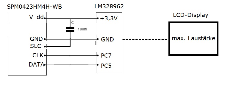

Für ein Projekt sollen wir ein Lautstärkemessgerät implementieren.
Wir benutzen das Stellaris Board EK-LM328962 der Firma Texas
Instruments. Wir haben als Mikrofon das Knowles SPM0423 gewählt, welches
ein PDM  (Pulse-density modulation) Ausgang besitzt.
Beim PDM Signal ist die Dauer des Pulses immer konstant. Je größer das
zu konvertierende Eingangssignal (hier bei uns Lautstärke), desto mehr
Pulse konstanter Dauer werden pro Zeiteinheit erzeugt und dadurch können
wir die genaue Lautstärke berechnen. Siehe
Wir haben soweit auch schon ein Schaltplan entworfen und bereits
realisiert.
Am Data Ausgang des Mikrofons haben wir per Oszilloskop bereits
Änderungen bei Geräuschen feststellen können. Genauer genommen haben wir
ins Mikro reingepustet und am Oszilloskop ergaben sich mehr bzw. ein
längerer High Pegel als bei Umgebungslautstärke.
Nun ist die Frage, wie genau wir dieses Signal am Board in Lautstärke
(dB) umrechnen.

#4128834
Also
a) dB ist ein Verhältnismaß es gibt den Faktor zwischen 2 Leistungen an.
Deshalb gibt es bei den Schallpegeln bestimmte Normwerte zu denen man
die relativ misst. Streng genommen brauchst Du dafür ein Kalibriertes
Mikrofon.
b) "Lautstärke" ist nicht definiert. Das gibts als Messgröße nicht. Es
gibt die Lautheit in Sone, die die wahrgenommene Lautheit bewertet sowie
Schallpegel welche die Leistung des Signales wiedergeben. Dazwischen
sind noch bewertete Schallpegel welche vor die Bestimmung der Leistung
noch einen Filter schalten.
Falls der Aufgabensteller Dir a) und b) nicht beantworten kann, dann
würde ich den simpelsten Weg gehen und einfach die Spitzenwerte
innerhalb eines Zeitrahmens bestimmen. Rechne das PDM-Signal zunächst in
ein PCM-Signal um (tiefpassfiltern) und greife Dir dann Zeitbereiche
raus in denen Du den höchsten und den niedrigsten Wert bestimmst. Die
Differenz ist ungefähr proportional zur Wurzel der Leistung.
Willst Du mehr machen, quadriere jeden Abtastwert und addiere die
Ergebnisse. Dieser Wert ist genau proportional zur Leistung.

#4160587
Also wenn ihr das Signal jetzt als PCM vorliegen habt müsst ihr
folgendes machen:
1. Eine Bewertungsfunktion definieren, das ist im einfachsten Falle
einfach ein Hochpassfilter mit sehr niedriger Frequenz damit ihr den
Gleichspannungsanteil weg bekommt.
2. Den RMS-Wert bestimmen. Dafür einfach jeden Abtastwert quadrieren und
dann über das Ergebnis einen Tiefpassfilter mit einer Grenzfrequenz von
zum Beispiel 4 Hz legen.
3. Die Werte die ihr aus 2 bekommt logarithmieren und über das
Schalldruckpegelmessgerät mit einfachen Schallquellen kalibrieren.
OP #4160659

#4161046
Krung Phax schrieb:
> Ich verstehe grundsätzlich nicht, wieso aus dem RMS-Wert ein dB Wert
> entsteht. Wie hängt das Eingangssignal genau mit dem Schallpegel ab?
> Hast dazu noch Literatur?
dB gibt das Verhältnis zwischen 2 Leistungen an. Der RMS-Wert ist eine
Leistungsaquivalente Spannung.
> Wenn ich jeden Abtastwert quadriere, ist dieser ja immer noch in
> "Volt^2" , was bringt dann ein Tiefpassfilter darüber? Was genau soll
> hier gefiltert werden?
I=U/R
P=U*I
=> P=U*U/R=U²/R
> Für 3. haben wir schon z.B. die Schallleistung logarithmiert, und es
> kommen auch halbwegs sinnvolle dB Werte raus.
Ja, die müsst ihr noch entsprechend skalieren.
