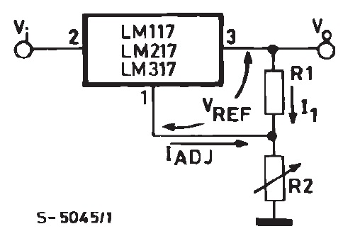

Guten Abend liebe Community! Viele Wochen bin ich schon stiller Mitleser und immer wieder erfreut, wie viele gute Tips und Tricks man hier bekommt. Nun benötige ich aber etwas Hilfe, weil mich die Suchfunktion nicht weiter gebracht hat. Eine kurze Info zu mir: Ich bin noch Anfänger, mache gerade eine Ausbildung zum Elektroniker für Geräte und Systeme und bastel mit Leidenschaft - nur fehlt mir an gewissen Stellen leider noch das Know-How. Jetzt aber genug gesülze und ran an den Speck: Ich betreibe in einer Schaltung mehrere LM317. Ich verwende den "Standartaufbau" für die Spannungsregelung (siehe Bild) und bei einer der Verwendungen, habe ich Probleme. Ich berechne meinen R2 mit folgender Formel (R1 = 240 Ohm): R2 = R1 * ((Uausgang/1,25V) - 1) für Uausgang = 1,5V klappt es perfekt, bei Uausgang = 3V auch. Bei 5V, haut es aber nicht mehr hin. Laut Formel wäre R2 = 720 Ohm, damit erhalte ich aber nur 4,5V. Ich habe dann (für R2) ein Poti genommen und es langsam hochgedreht: bei 3,1 kOhm komme ich auf meine 5V. Da ich mir das nicht erklären konnte, habe ich den LM317 ausgetauscht, dies brachte aber keinen Erfolg. Ich betreibe den LM315 mit 6V (erst an einem Netzteil mit Iout = 500 mA - danach, weil ich mir nicht mehr zu helfen wusste, mit einem anderen mit Iout = 1A. Dies brachte aber natürlich auch keine Besserung). Nun meine Frage: Wieso funktioniert die Formel bei dem Wert nicht? was mache ich falsch? Schonmal vielen Dank im Voraus für eure Mühe! Ps.: Frohen Vatertag euch allen ;-) Pps.: In dem Aufbau nutze ich noch eine Schutzdiode um den LM317 nicht zu killen für den Fall das Uo>Ui
Nils I. schrieb: > Nun meine Frage: Wieso funktioniert die Formel bei dem Wert nicht? was > mache ich falsch? Beim LM317 sollten (abhängig vom Strom) ca. 2V Differenz zwischen Vin und Vout sein, damit er vernünftig regeln kann. Zudem würde ich ihm auch die Kondensatoren am Ein- und Ausgang spendieren, siehe Datenblatt.
Wow, dass ging jetzt schnell, vielen Dank schonmal! Da ich mir auch das Arbeiten mit Datenblättern beibringen möchte und viele Angaben manchmal noch unverständlich für mich sind: Unter welchem "Namen" finde ich die Angabe im Datenblatt? Da steht doch bestimmt drinnen, dass diese Differenz eingehalten werden muss/sollte, oder ist das ein Erfahrungswert? Und kann ich den LM317 so nah an Uin (mit dem 3,1k Widerstand) betreiben oder könnte es dann zu "Nebenwirkungen" kommen? Zu den Kondensatoren werde ich mich nochmal etwas einlesen und deinem Tip folgen. Habe bis zu diesem Projekt nur Testaufbauten mit dem LM317 gemacht und wollte die Schaltungen so abgespeckt wie möglich halten. Für meine praktische Anwendung sollte ich da wohl nicht "dran Sparen".

Nils I. schrieb: > Unter welchem "Namen" finde ich die Angabe im Datenblatt? Dropout Voltage > Und kann ich den LM317 so nah an Uin (mit dem 3,1k Widerstand) betreiben > oder könnte es dann zu "Nebenwirkungen" kommen? Mit 240Ω und 3.1kΩ hast du deinen LM317 auf 17.4V eingestellt, wenn du Vin erhöhst, wird Vout also bis 17.4V folgen.
hp-freund schrieb: > https://www.fairchildsemi.com/datasheets/LM/LM317.pdf > > Figure 4. Dropout Voltage Gilt auch für das hier verlinkte Datenblatt.
Max H. schrieb: > Mit 240Ω und 3.1kΩ hast du deinen LM317 auf 17.4V eingestellt, wenn du > Vin erhöstst, wird Vout also bis 17.4V folgen. Wenn Vin aber konstant bei 6V bleibt gibt es keine Probleme (Iout wird begrenzt oder,...) ? OHHH NOCHMAL ZURÜCK: hab ausversehen bei der falschen Grafik geschaut.
http://www.ti.com/lit/ds/symlink/lm117.pdf Seite 7 Figure 10 Dort siehst du ein Diagramm namens Current Limit. Auf der X-Achse steht die Input-Output Voltage, die so genannte Drop Out Spannung, auf der Y-Achse steht der Ausgangsstrom. Im Diagramm ist zu erkennen, bei einer Drop Out Spannung von ca. 2 V der Strom auf Null geht. Das liegt daran, dass der LM317 eine Darlington-Endstufe hat. Er benötigt die 2 V um die beiden Transistoren durchzusteuern. Auf Seite 17 ist die innere Schaltung.
Nils I. schrieb: > Wenn Vin aber konstant bei 6V bleibt gibt es keine Probleme (Iout wird > begrenzt oder,...) ? Die Dropout Voltage ist auch von der Temperatur abhängig. Für Vout = 5V aus Vin = 6V würde ich einen 5V LDO empfehlen. > Und nochmal zur Dropout Voltage:... Ich schreibe jetzt mal über: https://www.fairchildsemi.com/datasheets/LM/LM317.pdf Figure 4. Dropout Voltage: Y-Achse: Vin - Vout (die Spannung die du haben willst, nicht 1.25V) X-Achse: Temperatur Du suchst dir dann diese Kurve die beim nächst größeren Strom als dein Ausgansstrom gilt. Wenn Vin - Vout im Diagramm im gesamten Einsatztemperaturbereich kleiner ist als das in deiner Schaltung vorhandene Vin - Vout ist der Regler für deine Anwendung geeignet.

Nils I. schrieb: > Wie würde nun die Schaltung unter Last reagieren, wenn ich den LM317 mit > dem 3,1k Ohm Widerstand dazu "zwinge" 5V am Ausgang zu geben, obwohl nur > 6V am Eingang sind? Minimaler Strom? Ich würde mal schätzen, dass die Ausgangsspannung zusammenbricht.

Nils I. schrieb: > Schmunzler schrieb: >> Die Welt richtet sich nicht nach Deinen Ideen und Erwartungen. > > Ich mach' mir die Welt - widdewidde wie sie mir gefällt ... ;-) Du bist ja unbelehrbar ;-) Ayk N. hatte es doch erklärt: Ayk N. schrieb: > Das liegt daran, dass der LM317 eine Darlington-Endstufe hat. Er > benötigt die 2 V um die beiden Transistoren durchzusteuern. > > Auf Seite 17 ist die innere Schaltung. Damit ein Transistor anfängt, nennenswert Strom zu leiten, müssen zwischen Basis und Emitter mindestens 0,6V anliegen. Macht bei 2 Basis-Emitter-Strecken (Darlington) also 1,2V. Dazu kommt dann noch der Spannungsabfall im Transistor, der den Darlington ansteuert. Macht zusammen geschätzt mindestens 1,4V bei geringem Strom. Diese Spannung geht mindestens von der Eingangsspannung ab. 6V - 1,4V = 4,6V max. LDO ist also die Lösung.
Nils I. schrieb: > Wie würde nun die Schaltung unter Last reagieren, wenn ich den LM317 mit > dem 3,1k Ohm Widerstand dazu "zwinge" 5V am Ausgang zu geben, obwohl nur > 6V am Eingang sind? Minimaler Strom? Deine Ausgangspannung wird sich lastabhängig einstellen. Für den LM317 gilt u.a. folgendes: Die Dropvoltage muss mindestens ~2V betragen, der minimale Strom 3.5 mA. Hällst du dich an diese Randbedingungen nicht kann dein LM317 sich quasi Verhalten wie er will. Wenn du als Vin nur 6V hast würde ich mir an deiner Stelle einen Lowdrop-Regler suchen. Die Frage ist auch, wie stabil du es brauchst. Eventuell genügt dir auch eine Stabilisierung mit Hilfe einer Z-Diode.
