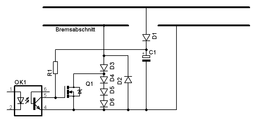

von Wolfgang (Gast)
Christian Müller schrieb:
> Wie Wolfgang schon schrieb, müsstest Du nur 3 Dioden überbrücken. Das
> Problem sehe ich im Bezugspunkt.
Notfalls kann man den FET über einen Optokoppler ansteuern, der die
Ansteuerspannung für den FET per Einweggleichrichtung vom Fahrstrom
bekommt. Dann ist man die Sorge mit dem Bezugspotential los.

von Wolfgang (Gast)
Stefan X. schrieb:
> Nun soll aber ein TTL Pegel das Gate am Mosfet ansteuern. Sprich bei
> einem 5V Pegel soll der Digitalstrom überbrückt werden. Stellt Euch das
> vor als wenn zusätzlich am Bremsmodel ein Schalter an jeder Klemme
> angeschlossen ist der das Bremsmodel im geschlossenen Zustand
> kurzschließt.
So stelle ich mir das mit einem Optokoppler vor, der einem beliebige
Freiheit mit der Ansteuerung gibt. Einziges Manko wäre, dass die
Spannung im Bremsabschnitt immer um eine Diodenspannung kleiner als auf
dem freien Gleis ist.

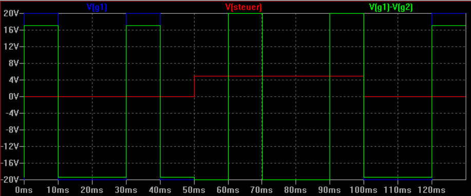

von Stefan X. (avrpf)
Hallo Wolfgang,
das sieht schon mal gut aus. Auf die Idee mit dem Kondensator die
Potenziale zu gewinnen wäre ich nicht gekommen. Ich hoffe aber das mir
der Kondensator nicht das Gleissignal im Nachfolgeblock verfälscht. Auch
die 0,7V könnten zu einem Problem führen, da die Gleisspannung dadurch
ja wieder asymetrisch wird und die LokDecoder recht empfindlich
reagieren. Soweit ich im Internet fündig wurde bereits ab 0,5 V. Wird
also grenzwertig.
Ich habe inzwischen noch Infos gefunden das mit einem Triac oder Solid
State Relais Wechselspannungen geschalten werden können.
Wäre vielleicht dies hier eine Lösung, bzw. fallen hier auch 0,7V ab?
http://www.reichelt.de/Solid-State-Relais/S202-S01/3/index.html?&ACTION=3&LA=2&ARTICLE=15438&GROUPID=3298&artnr=S202+S01
Danke
Stefan
von Lurchi (Gast)
Das Solid State Relais ist ungeeignet: zum einen fallen etwa 1-1,5 Volt
ab und zum anderen ist nicht sicher das es bei Gleichstrom auch
ausschaltet. Die Sorte is einfach für 50 Hz Wechselspannung ausgelegt.
Die vorgeschlagene Schaltung mit dem FET sollte im Prinzip
funktionieren. Der Kondensator dient nur dazu die Spannung zu puffern.
Ggf. braucht man da noch etwas um die Gate Spannung auf 10-15 V zu
begrenzen.
Der Spannungsabfall ist für beiden Richtungen 1 Dioden-spannung. Bei der
einen Richtung kommt nur der On-Widerstand des MOSFETs dazu, den kann
man sehr kleine wählen (<< 0.1 Ohm).
Ein Problem gibt es ggf. beim langsamen anfahren - so wird die Schaltung
erst ab etwa 4 V den FET freigeben. Alternativ bräuchte man eine kleine
Hilfsspannungquelle, die aber nur sehr wenig Leistung liefern muss.

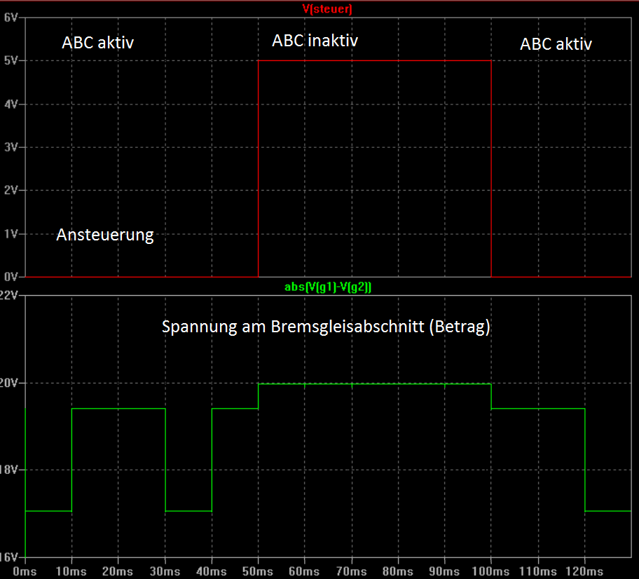

von Wolfgang (Gast)
Stefan X. schrieb:
> Ich hoffe aber das mir der Kondensator nicht das Gleissignal im
Da der FET stromlos gesteuert wird, muss der Kondensator nur den Strom
liefern, der bei durchgeschaltetem Optokoppler durch R1 fließt.
> Auch die 0,7V könnten zu einem Problem führen, da die Gleisspannung
> dadurch ja wieder asymetrisch wird und die LokDecoder recht empfindlich
> also grenzwertig.
Die 0,7V fallen in jedem Fall ab, bei einer Signalpolarität an D2, bei
der anderen an D3. Das Signal bleibt also symmetrisch, so dass der
Decoder davon nichts merkt. Damit bei durchgeschaltetem FET keine
störende Asymmetrie auftritt, sollte der On-Widerstand allerdings nicht
zu hoch sein.

von Wolfgang (Gast)
Stefan X. schrieb:
> ... Mischung aus Deiner und der Schaltung aus der Miba ...
Das sollte wohl funktionieren - sagt die Simulation. Bei der Darstellung
des Signals am Bremsgleisabschnitt sind die negativen Teile nach oben
geklappt, damit man die Signalasymmetrie besser sieht.
Denk an den Hinweis von
> begrenzen.
weil beim BUZ11 der Maximalwert für Ugs bei 20V liegt.
Wenn man Optokoppler und R2 vertauscht, läßt sich die Steuerwirkung
natürlich auch umkehren.
Viel Erfolg und berichte mal.
Wolfgang
Hallo Wolfgang,
vielen Dank nochml für die Fleißaufgabe.
Allerdings stimmt etwas noch nicht. Das Signal an der Schiene ist ja ein
moduliertes Rechtecksignal -/+ 18V (je nach Zentrale von 15 - 22V).
http://tonystrains.com/lenz-asymmetrical-dcc-and-abc/
Ist ABC aktiv wird die Spannung um 2,1V niedrieger im positiven Anteil.
Das Rechtecksignal muss weiterhin am Gleis bestehen bleiben. Ich denke
dass der Kondensator dies glättet. Es ist aber so dass bei DCC im
Gegensatz zu Selectrix/Märklin die Lok im Bremsabschnitt steuerbar
(Rückwärts wegfahren, Soundgeräusche und Licht an/aus usw.) bleibt. Nur
der Fahrbefehl vorwärts wird vom Decoder nicht mehr ausgeführt.
Es darf also nicht von einem modulierten Signal in eine Gleichspannung
gehen.
Außerdem gibt es noch eine Besonderheit. Bei DCC gibt es alle paar ms
eine Austastlücke (Zentrale/Booster schaltet den Strom ab und die Loks
senden Informationen an die Zentrale zurück). Dies darf nicht gestört
werden.
http://www.opendcc.de/info/railcom/railcom.html
Stefan
von Wolfgang (Gast)
Das ist auch so. Das Hochklappen des negativen Signalanteils war nur für
die Darstellung. Das echte Signal am Gleis (mit willkürlicher
Modulation) ist nach wie vor bipolar (s. Anhang Ansteuerung rot,
Normalgleis blau, Bremsgleis grün).
Der Kondensator macht da gar nichts mit, sondern sorgt nur dafür, dass
der FET auch in der negativen Signalphase seine Hilfsspannung bekommt.
von Wolfgang (Gast)
Stefan X. schrieb:
> Bei DCC gibt es alle paar ms eine Austastlücke (Zentrale/Booster schaltet
> den Strom ab und die Loks senden Informationen an die Zentrale zurück).
> Dies darf nicht gestört werden.
Da scheint mir das Argument mit den Dioden und den noch vollen
Kondensatoren unter "Die physikalische Realisierung" zu ziehen.
Sonst kann man in Serie zu D6 auch noch einen Widerstand (z.B. 470)
einfügen, um Stromspitzen zu reduzieren.
Wolfgang
