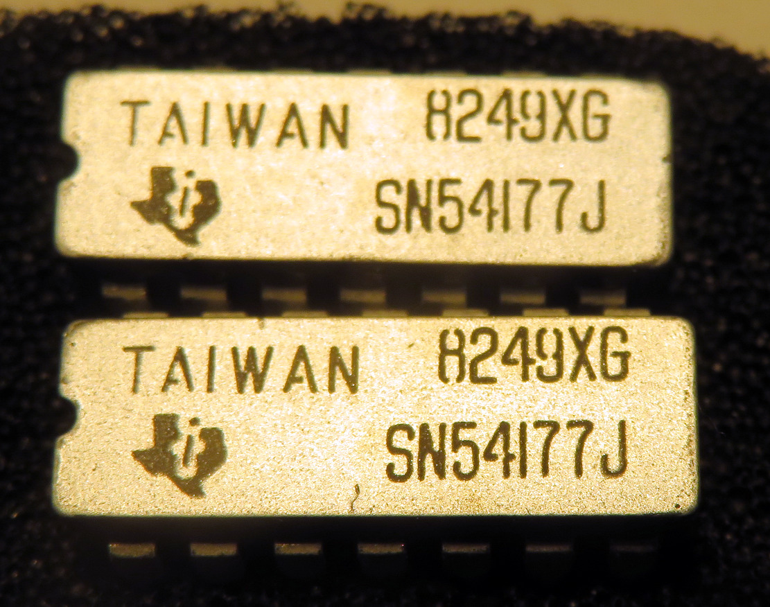

Vor etlichen Jahren war mir aufgefallen, dass einige ICs von Texas
Instruments mit einem inversen Aufdruck versehen sind, d.h. es befindet
sich auf der Obverfläche des Bausteins ein silbrig-weißes Rechteck mit
der eigentlichen Beschriftung in schwarz bzw. kunstofffarben.

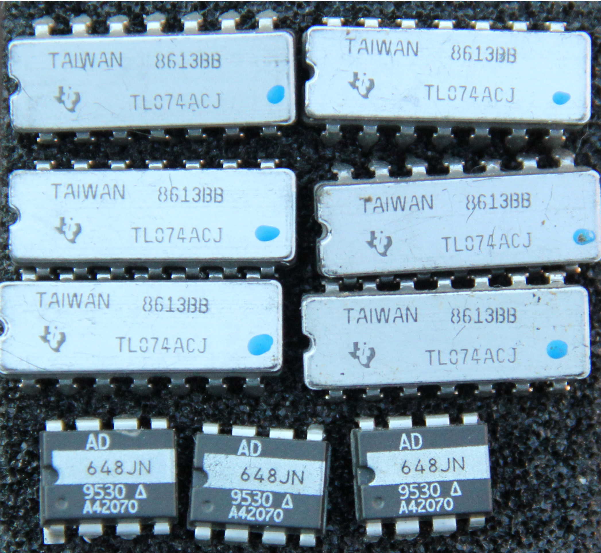

Das sind TL074 im Keramikgehäuse.
Diese silberne Schicht auf den TL074 fühlt sich nicht wie Farbe, eher
wie Metall an. Vielleicht beschriftete Metallschildchen ... Die blauen
Punkte sehen aufgetupft aus. Aber diese OV wurden damals serienmässig in
der Industrie eingesetzt und sind mit Sicherheit keine Prototypen und
auch keine selektierten Muster oder ähnliches.
Bei den AD648 im Plastikgehäuse ist das weisse Feld eindeutig Farbe.

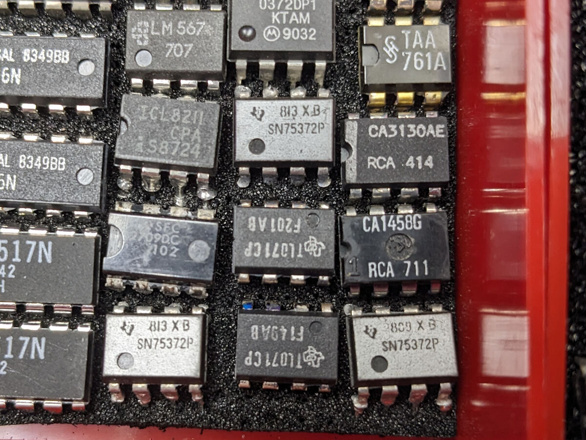

Sowas wie im Anhang hier.

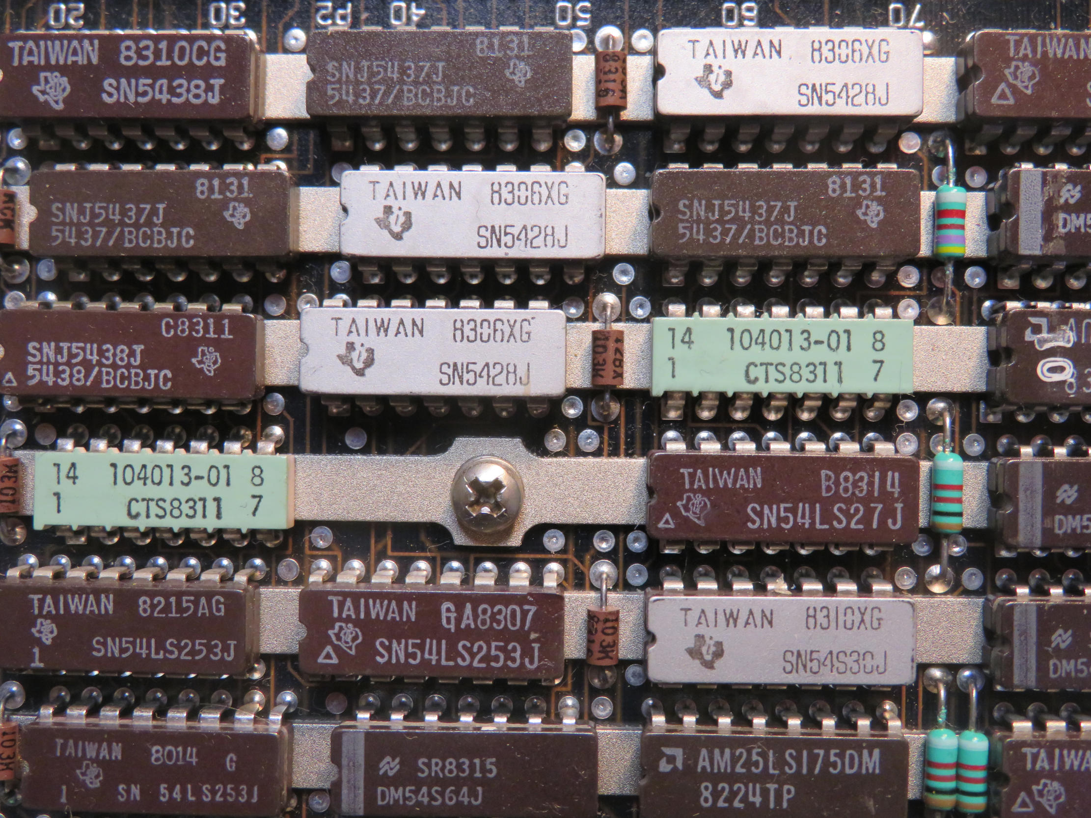

Ich habe diese "negative" Art der Beschriftung bisher nur bei den 54ern,
also den Mitilär-geeigneten gesehen, obwohl die 54er auch normal
beschriftet wurden
von Carsten S. (dg3ycs)
> beschriftet wurden
Bei normalen 74/4000er Logik-IC habe ich die auch noch nicht gesehen...
Wohl aber häufiger bei diversen anderen IC wie hier im Thread
abgebildet.
Auch in Baugruppen aus normalen Serienprodukten großer Player wie
Motorola (Funk) oder Siemens.
