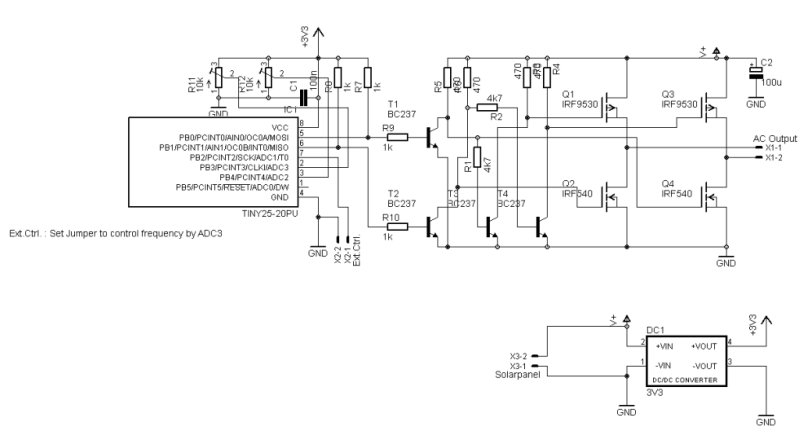

von Nicole F. (Gast)
es gibt Sachen, da sollten Neulinge keine Experimente machen, da es
unter Umständen Lebensgefählrich sein kann. Dazu gehören z.B. Geräte die
einen Reizstrom erzeugen.
Mit einem gewissen Background habe ich mich aber an so einen Gerät
rangemacht und würde gerne wissen was ihr von der Schaltung haltet.
Bauen werde ich dieses Gerät erstmal nicht, sondern erst nur dann, wenn
ich und weitere zu 100% sicher sind, das kein Risiko bei der Benutzung
vorhanden ist.
Ich habe versucht alle möglichen Sicherheitsmaßnahmen einzuhalten. Dazu
gehören der Trafo und die Strombegrenzung.
Jungs, ist die Schaltung zu komplex?
Welche Bereiche der Schaltung sieht ihr als kritisch an?
von Disco (Gast)
Seite 3 ist etwas unübersichtlich. Soll mit der Brücke auf Seite 3 ein
Sinus oder Rechteck generiert werden? Evtl kannst du einen integrierten
Brückentreiber verwenden. IR2101. Dann brauchst du dich auch nicht um
die Deadtime kümmern.
Hi, es wird ein Rechteck erzeugt.

von ArnoR (Gast)
Ja, die ist unnötig aufwendig und sinnlos dimensioniert, außerdem kann
die gar nicht funktionieren.
Ein Beispiel:
In der Vollbrücke T4 sind jeweils die Basen der oben liegenden PNP mit
den Basen der unten liegenden NPN verbunden. Die Transistoren steuern
sich deshalb immer vollständig auf, bis die Spannung an Pin 6 auf etwa
2*Ube abgesunken ist, egal was für Steuersignale anliegen.
von Roland .. (rowland)
Avcc und Aref vom AVR verbinden? Wozu? Entweder gleich Avcc als Referenz
wählen, Aref mit einem Kondensator puffern und die interne Referenz
nutzen, oder extern eine genaue Referenz an Aref anlegen.
von Bülent C. (mirki)
Erstens heißt das Männers!
Zweitens: Wieso schaltest Du den NE555, der einen Takt von 1kHz ausgibt,
mit dem ATMega?
Drittens: Diese 1kHz schaltest Du nochmal per PWM zur Brücke durch.
Wieso?
Viertens: Wieso nimmst Du nicht eine Halbbrücke anstelle einer
Vollbrücke?
So eine komplexe Schaltung für einen Reizstromgerät habe ich bisher noch
nicht gesehen.

Stimmt. Ich muss mir was ausdenken, das wenn ein Steckernetzteil zum
Laden angeschloßen ist, das das Gerät dann keinen Reizstrom erzeugt.
Frank schrieb:
> Das Schmitttrigger Zeug würde ich komplett entfernen. Entprellen kann
> man auch in SW.
> Genau so den NE555...für was ist der gut?
Softwareseitig wäre mir zu umständlich, und per Hardware funktioniert es
m.E besser
Der NE555 wird benötigt um eine Trägerfrequenz (Burst) zu erzeugen.
Diesen wollte ich nicht noch mit dem Controller erzeugen, weil der
konstant ist.
> Ein Beispiel:
Sicherheit hat halt seinen Preis. S eine murkse Schaltung wir vom
Elektor wollte ich nicht nehmen.
Im Simulator funktioniert aber die Brücke?!
Wobei dem Simulator ich nicht traue. WIe würdest Du es machen mit der
Brücke?

von ArnoR (Gast)
Ja, eine Schaltung die nicht funktioniert, richtet (hoffentlich) auch
keinen Schaden an.
> So eine murkse Schaltung wir vom Elektor wollte ich nicht nehmen.
Kenne die nicht, kann ich also nicht beurteilen; aber deine Schaltung
ist auf jeden Fall Murks.
Dann hast du nicht die oben gezeigte Schaltung simuliert.
> WIe würdest Du es machen mit der Brücke?
Es geht nicht nur um die Brücke, auch andere Schaltungsteile sind Murks.
Was soll die Pegelwandelei mit Q1...Q7? Das geht viel einfacher.

Wie würdest Du es denn mit sauber steilen Flanken schalten?
von ArnoR (Gast)
Einen TC4428 nehmen und die Eingänge parallel schalten. Da hat man eine
Vollbrücke am Ausgang und die Pegelwandler sind auch gleich drin.
Allerdings muss man dann die Strombegrenzung anders machen, weil der
LM317 zuviel Spannung frisst.
> Doch..Genauso habe ich es simuliert
Dann funktioniert es aber nicht. Lies dir nochmal meine Beschreibung
durch und/oder simuliere eine Brückenhälfte (pnp/npn) mit verbundenen
Basen.
Hi Leute,
habe die Schaltung ziemlich auf den Kopf gestellt und neu konzipiert.
Die meisten Änderungen sind auf Seite 3.
Was haltet ihr jetzt davon?
Gruß,
Nicole
Trene doch bitte mal die Verbindung von AREF zu VCC auf. Lass den 100nF
an AREF dran und programmier den Mega auf AREF = VCC, wenn du es
brauchst.
Weiterhin sind mir R12 und R14 nicht klar.
Dann überschreitest du kräftig den Basistrom der beiden PNP Endstufen,
wenn die MOSFet durchschalten, da muss also ein Vorwiderstand rein.
Nach wie vor gilt auch, das du dir den 555 ganz sparen kannst, denn der
MC kann so ein Signal locker mit einem Timer erzeugen, von denen der
Mega ja nicht nur einen hat.
Ich hab dir mal die Schaltung einer simplen, aber kräftigen H-Brücke
angehängt. Man beachte, das die Totzeit hier vom MC per Software
> brauchst
Den AD brauche ich im Grunde nicht.
Ich habe die Schaltung auf dem Breadboard mal aufgebaut gehabt, es
funktioniert und die Brücke wird kein Stück warm, auch nicht nach 2h.
Hinter dem Trafo habe ich mehr oder weniger einen schönen bipolaren
Puls.
R12 und R14 hatten einen Grund, muss mal noch kurz überlegen warum ich
die gesetzt hatte.
Ja das stimmt, aber mein Ansatz war vieles Hardwareseitig zu lösen.
> eingestellt ist, so ist gewährleistet, das nie High- und Lowside
> gleichzeitig an sind.
Danke! Die Totzeiten habe ich mit C7 und C8 in den Griff bekommen.
Kann man den Strombegrenzer so aufsetzen wie ich es gemacht habe? Mir
ist wichtig, das bei einem Kurzschluß der Elektroden der Strom nicht
hochgeht.
Für Testzwecke hatte ich einen 1:5 Trafo genommen, konnte leider keinen
passenden 1:10 finden. Hat da jemand evtl. Vorschläge?
Du fragtest nach Feedback, ich gab dir Feedback. Du haust halt ganz
schön Ströme in die Basen, die mit Vorwiderstand nicht auftreten würden.
Ich würds nicht so bauen. Das Problem entsteht auch gar nicht, wenn du
die Endstufe, wie alle heutzutage, mit MOSFet baust.
Hi Matthias,
jetzt verstehe ich wo das Problem liegt. Du denkst, das ich die Brücke
mit Transistoren aufgebaut habe?!
Nein, das habe ich nicht, das Schaltbild sieht irreführend aus, und
zudem habe ich den Bauteilnamen nicht dazu geschrieben gehabt.
Als Brücke verwende ich einen integrierten IC mit der Bezeichnung:
ZXMHC6A07T8TA
http://www.diodes.com/datasheets/ZXMHC6A07T8.pdf

von Marian (phiarc) Benutzerseite
> ZXMHC6A07T8TA
Wenn man eine integrierte MOSFET H-Brücke nimmt, sollte das Symbol im
Schaltplan das vielleicht auch wiedergeben.
