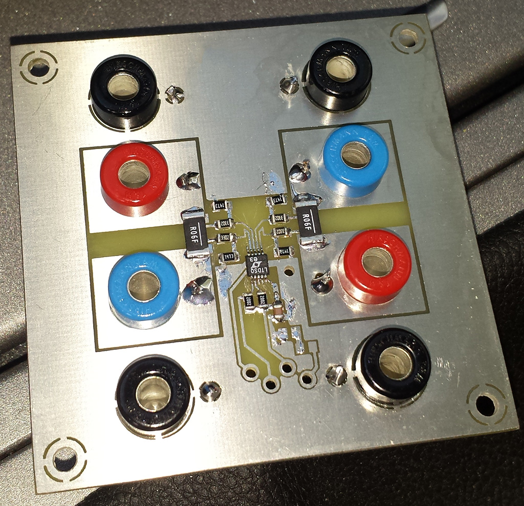

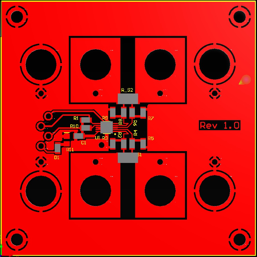

Ich habe dafür eine Platine entworfen und bei den kritischen
Leiterbahnen zur Messung der Differentialspannung auf eine gleich lange

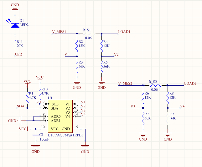

Leiterbahn geachtet. Da ich Spannungen bis ca. 18 V messen wollte, habe
ich einen Spannungsteiler verwendet wie es auch als Beispiel in dem
Datenblatt des ICs angegeben war. Wie auf dem Schaltplan zu erkennen
ist, habe ich bei den Widerstandspaaren R2/R4, R3/R5 tunlichst auf
gleiche Werte geachtet. Ich habe alle nachgemessen und möglichst gleiche
verwendet, zumindest von der Auflösung/Genauigkeit die mein Messgerät
hergab. Ich habe für R2/R3 unterschiedliche Kombinationen versucht.
56K/12K, dann 150K/33K und um eine möglichst hohe Impedanz zu erreichen
sogar 10M/3M.

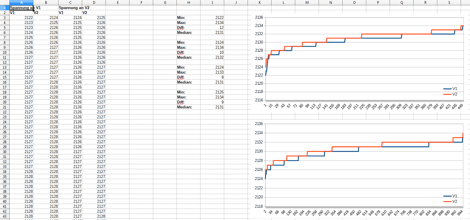

Bei der ersten Kombination 56K/12K hat der ADC mir auf den einzelnen
Kanälen Werte um die +/-2 gesampelt (Analog zu Digital) wenn keine
Spannung angelegt war, was einem wunderbaren Wert entspricht. Gut ein
Kanal hatte irgendwas um die 40 +/-2, aber das erachte ich immer noch
als guten Wert zumal dieser stabil war.

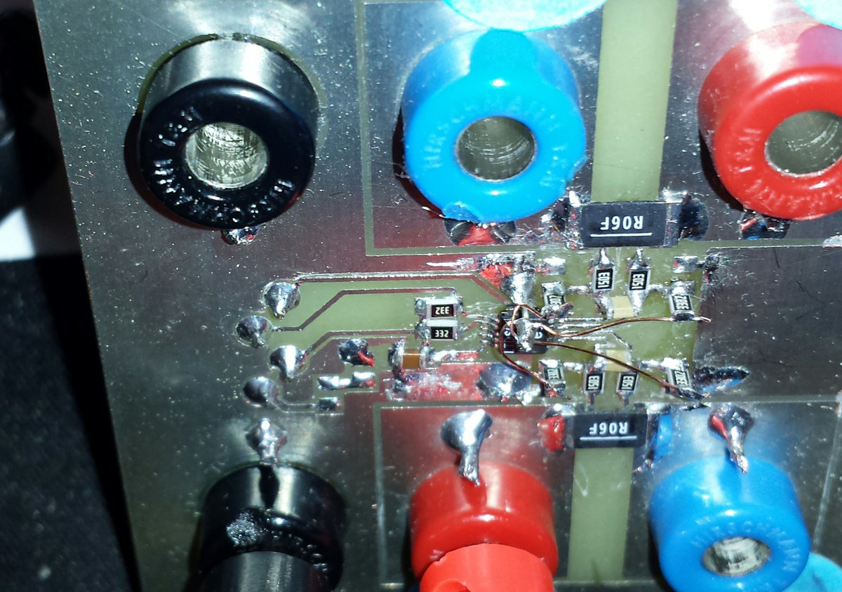

Dann habe ich gedacht, da Spannungsmessgeräte auch eine sehr hohe
Impedanz aufweisen, probiere ich es mit 10M/3M. Leider war dies absolut
nicht von Erfolg gekrönt. Zum einen haben die gesampelten Werte irre
stark geschwankt, und zwar in Bereichen von +/-30, zum anderen hat der
schon hohe gesampelte Werte gemessen obwohl noch keine Spannung
angelegen hat. Alleine schon das Verbinden der Masse einer externen
Spannungsquelle hat dieses Rauschen verursacht. Jetzt meine Frage, wie

von Peter R. (pnu)
Dass es nicht so gut ist, high-side-Ströme per Spannungsteiler "nach
unten" zu verlegen und dann zu messen, hast Dir damit irgendwie
vorgeführt.
Nicht umsonst hat man für diesen Zweck spezielle ICs entwickelt. Sie
enthalten die notwendigen gepaarten Spannungsteiler, Differenzverstärker
und evtl. Spannungsquellen.
Das Herunterteilen bringt enorme Fehler auch bei kleinen Ungenauigkeiten
der Spannungsteiler. Du musst ja wenige mV des Sensorwiderstandes um
z.B. 9V auf messbares Niveau herunterbringen und dann auch noch die
Differenz messen. Da müssen die beiden Spannungsteiler diese 9V bis auf
wenige mV genau herunterteilen. Das sind Tausendstel und weniger an
Teilungsfehler. Ein bisschen Temperaturunterschied pfuscht da mit
mehreren mV hinein, oder sogar mit -zig mV.
Für diese Messaufgabe (die Differenz zweier im V-Bereich liegender
Spannungen auf mV aufzulösen) ist solch eine durchgehende Masseebene,
wie oben gezeigt, ungeeignet. Über sie können aus andren Teilen der
Schaltung Streuströme fließen, die mit vielen zig oder gar 100mV das
Messergebnis stören. Die Masse der beiden Spannungsteiler muss genau so
sorgfältig (isoliert) bis zum AD-Wandler geführt werden wie die
Leitungen für die beiden Messwerte.

von Peter R. (pnu)
Bei der Leiterplatte oben müssen die Massepunkte von R3,R5,R7,R9 von der
allgemeinen Masseebene getrennt werden. Im Idealfall müssten sie dann
einzeln zu EINEM Massepunkt direkt am IC geführt werden, z.B. als
Leiterbahn unter den R2,R3,...R8,R9. Da sie aber dann wirklich nur den
geringen Strom der Teiler führen, könnte eine "Teilermasse" an den vier
Widerständen vorbeigeführt werden und direkt am AD-Wandler enden.
Gerade die Masseführung um die Messpannungsteiler herum sind ein
Musterbeispiel dafür, wie mans nicht machen darf.

von Lurchi (Gast)
Wenn man unbedingt beim Umweg über die Teiler bleiben will, muss man
schon mit der Masse gut aufpassen. Über die Teiler nimmt die
Empfindlichkeit gegenüber Störungen um Rund den Faktor 500 (Spannung ist
grob 100 mal höher als Spannung am Shunt, Teilung des Signals durch ca.
5) zu - entsprechend hoch wären die Anforderungen, nicht nur an die
Masse. Daher ist es schon richtig einen anderen Weg zu suchen. Der
INA226 wäre schon recht passend.

ersten Blick wie Low-Side aus, nur dass der Messwiderstand einmal direkt
an der Masse hängt und einmal an der Last.
Aber wenn ich das richtig sehe, sollen die beiden Massen nur über einen
Punkt direkt am IC miteinander verbunden werden und nicht vorher. Kannst
du denn sind nochmals genauer erläutern?

Das heißt vor allem, dass auch der Verbraucher mit seiner Versorgung mit
nicht mehr genau an der Masse hängt. Irgendwelche ungewollten
Verbindungen zur Masse stören dann (Gehäuse, Kurzschluss, ...) oder
können je nach Situation zu Schäden führen. Bei der Isolation zur hohen
Versorgungsspannung ist man meist viel vorsichtiger.
von eProfi (Gast)
Vor allem ist mir unklar, warum bei den Spannungsteilern die kleinen
Widerstände (12k) oben sind bei einer Mess-Spannung von 18V. Common
Mode Range ist von 0 bis Vcc, d.h. der Spannungsteiler muss 4:1 nach
unten teilen, R2, R4, R6, R8 müssen 56k sein, R3, R5, R7, R9 12k. Kleine
Cs zu den 12k parallel beruhigen die Werte.
Welche absoluten Werte (im singleEnded-Mode, nicht im Differential-Mode)
im hast Du da gemessen bei welcher Spannung?
Ich vermute, die waren bereits am Anschlag.
2. Wenn Du die Gnd-Anschlüsse von R5 und R7 möglichst kurz in Richtung
IC legst (R hochkant und dünnes Drähtchen), wird es bestimmt besser.
3. Die Tipps von oben sind schon richtig, besser nimm ein IC, das dafür
gemacht ist, MAX4080 ff wären weitere Beispiele.

Benjamin K. schrieb:
> Kannst du das mit der Masseanhebung nochmals genauer erklären bzw. mir
> weiterführende Links dazu posten? High-Side sieht für mich auf dem
Im Schaltbild ist R1 der Sensorwiderstand (60mOhm) und R6 der Widerstand
zwischen linken und rechten Masseanschlüssen (einge mOhm).
Sowohl der Nutzstrom als auch der Streustrom liefern Spannung an den
ADWandler.
Wird dagegen an den kurzen gestrichelten Linien getrennt und per lange
gestrichelte Linie verbunden, kommt die am Streuwiderstand entstehende
Spannung garnicht am Wandler an.

Am nähesten kommt deine Schaltung der Large Motor Protection/Regulation
im Datenblatt, diese hat 8:1-Teiler (71,5k + 10,2k).
Was auf jeden Fall zu berücksichtigen ist: Der Eingangsstrom ist bei
einer Spannung unter 1,49V negativ, darüber positiv (siehe "Sampling
Currents").
Bei so hochohmigen Spannungsteilern wirkt sich das deutlich aus und muss
korrigiert werden. Mich wundert, dass sie dafür keine Formeln agegeben
haben, evtl. gibt es eine Application Note dazu.
Noch was: das IC kann scheinbar auch kleine negative Spannungen
bis etwa -0,35V messen:
VSINGLE-ENDED = (invert(D[14:0]) +1) • –305.18μV, if Sign = 1
siehe auch den Graph "Single-Ended Transfer Function" und
Table 10 @ -0.300V
Wich hoch ist Deine Vcc?
Welche Spannungen / Ströme willst Du messen?
Bitte poste Deine Software und die Überlegungen wg. Unlinearität und
Geradengleichung.
Zu meinem Vorschlag C parallel R: bei Differentialmessung besser den C
zwischen V1 und V2 bzw. V3 und V4.
Vergleich LowSide / HighSide: Bei LowSide entfällt der Spannungsteiler,
der auch dass Current-Signal entsprechend absenkt -> kleinerer Rsense
möglich.
von Benjamin K. (Gast)
Ich bitte um Entschuldigung, die Schaltung auf der Abbildung ist falsch,
der kleine Widerstand ist unten. Das hatte ich jedoch bereits behoben.
An dem 12K fällt nach LTSpice eine Spannung von etwa 3,176V ab wenn die
zu messende Spannung 18V beträgt. VCC ist etwa 3,25V.
eProfi schrieb:
> Kleine Cs zu den 12k parallel beruhigen die Werte.
Kommt es da dann nicht zu Verfälschungen durch den seriellen
Innenwiderstand (ESR) von Kondensatoren? Welche Größen würdest du
vorschlagen? Picofarrad oder eher Nanofarrad?
> Currents").
Das war mir auch nicht ganz Verständlich. Allerdings nutze ich keine
Singleended Spannungsmessung sondern verwenden das Differential.
Da laut Datenblatt die Maximum Differential Voltage -300...300mV
betragen darf, muss ich dafür sorgen dass maximal +/- 300mV über den
Messwiderstand abfällt. Dies war bei einem maximal zu erwartenden
Stromfluss von 10A bei einer Spannung von 18V der Fall.

mir die Gleichung zusammengebaut. Ich habe dazu für zwei
Referenzspannungen so ca. 1000 Werte gesampelt, und der Median stellt
für mich dann den Wert dar der am nächsten dem Soll herankommt. Die
Samplewerte habe ich in der Exceltabelle sortiert um grafisch besser
dessen Häufigkeit sehen zu können.
Dazu habe ich folgende Werte herausbekommen (Single ended an V1 bzw.
V2):
R1/R2 (150K/33K)
Soll: 2,5V, Samplewert: 2131
Soll: 18V, Samplewert 10620
Stellt man das ganze um, kann man die Steigung und Achsenabschnitt
berechnen eigentlich:
Geradengleichung: y(x) = m * x + b
m = (y2-y1) / (x2-y1)
Der Samplewert entspricht dabei dem x:
m = (18V-2,5V) / (10620-2132) = 0,001826
Einsetzen:
y(x) - (m * x) = b
2,5V - (0,001826 * 2131) = -1,3909765578984568264813287784269
Damit kann ich dann ja theoretisch für jeden Samplewert die Spannung
interprolieren bzw. extrapolieren. Man erkennt jedoch schon an dem "b",
dass ich bei dem Samplewert von 0 nie auf 0V komme, sondern auf -1,39V.
Nachdem du mich darauf hingewiesen hast ist mir gerade aufgefallen, dass
diese -1,39 doch sehr nahe an die im Datenblatt erwähnten -1,49V kommt.
Ob das kein Zufall ist? :)

Ich werde einmal versuchen an der vorhandenen Platine die Massen zu
durchtrennen und anders zu verbinden.

> Massen zu durchtrennen und anders zu verbinden.
R hochkant einseitig einlöten und mit einem einzelnen Drähtchen einer
Litze in Richtung Gnd beim IC verbinden (Luftverdrahtung).
Sieht zwar abenteuerlich aus, aber es hat funktioniert.

von Benjamin K. (bkausbk)
Ich habe mir einmal die Mühe gemacht und für V1/V2 diverse Kombinationen
an Spannungen durchgemessen und protokolliert (Siehe Anhang). Die ADC
Codeworte schwanken um die +/-10 teilweise.
Die Spannung liegt jeweils am Kanal V1 an. Die Spannung stammt aus einem
Notebook Netzteil, diese habe ich über einen sehr genauen Drehpoti
(270K) eingestellt. Ich habe dann die Spannung gemessen die am
Spannungsteiler (untere Widerstände) abfällt.
Wenn man sich das grafisch darstellt sieht das ganze sehr linear aus.
Nur bei der Differenz V1-V2 sieht das ganze komisch aus. V1 und V2 haben
fast immer so  gut wie die gleichen Werte, erst bei den höheren
Spannungen erkennt man eine kleine Abweichung.

von eProfi (Gast)
Sooo, das pdf ist ja interessant.
V1-V2 stimmt nicht, wie hast Du die berechnet??
Die Abweichung ist doch schön linear und kann herausgerechnet werden,
d.h. die Faktoren für jeden Kanal einzeln bestimmen.
Gleiche bekannte Spannung an V1 und V3 anlegen, "Kalibrierknopf drücken"
--> die Werte werden für jeden Kanal getrennt berechnet (dann brauchst
Du auch nicht die Rs selektieren).
mV --> µV
Spalten, die noch hinzugefügt werden müssen:
Erwarteter rechnerischer ADC-Wert und die Abweichung von diesem.
Auffällig ist die Abweichung bei 19V, evtl. wird da die
Eingangsschutzdiode schon leicht leitend, Lösungen:
 - Vcc erhöhen, 3,5 - 4,0 reicht
 - Rs verkleinern
 - Teilungsverhältnis leicht verkleinern (ca. 5,8)
 - Gleichung finde, die die Abweichung beschreibt (Excel-Funktion)
 - Wertetabelle (Stützpunkte mit Interpolation)
Komischerweise sind immer wieder Ausreißer drin.
Später mehr dazu.
Erstmal vielen Dank für deine Mühen sich das alles anzuschauen.
Also ich habe nochmals genauer die Spannungen aufgenommen, in einigen
Bereichen auch die Mittelwerte der ADC Codeworte verwendet. Ich bin
nicht zufrieden (siehe Anhang). Nach dem was ich da so gerechnet habe
weichen meine aus den ADC Codeworten berechneten Werte teils bis 20mV
vom Soll ab. Ich wollte jedoch 1mV, max. 5mV Genauigkeit erreichen. Ich
habe noch nicht alles an Werten gemittelt, das macht das ganze
sicherlich noch einmal geringfügig genauer.
Doch, das ist der vom IC berechnete Differenzwert mit einer Auflösung
von 19µV (laut Datenblatt). Das ist ja bei weitem Genauer als würde man
V1 - V2 selber rechnen über Single-Ended Spannungen.
Bei etwa 1,19V (siehe Tabelle im Anhang Seite "Daten") ist bei mir
eindeutig ein Knickpunkt zu sehen. Ich habe im weiteren jedoch erstmal
nur die mehr oder weniger linearen Single-Ended Spannungen an V1

Das lässt sich vielleicht damit erklären dass ich dort noch nichts
gemittelt hatte (grobe Momentanwerte).

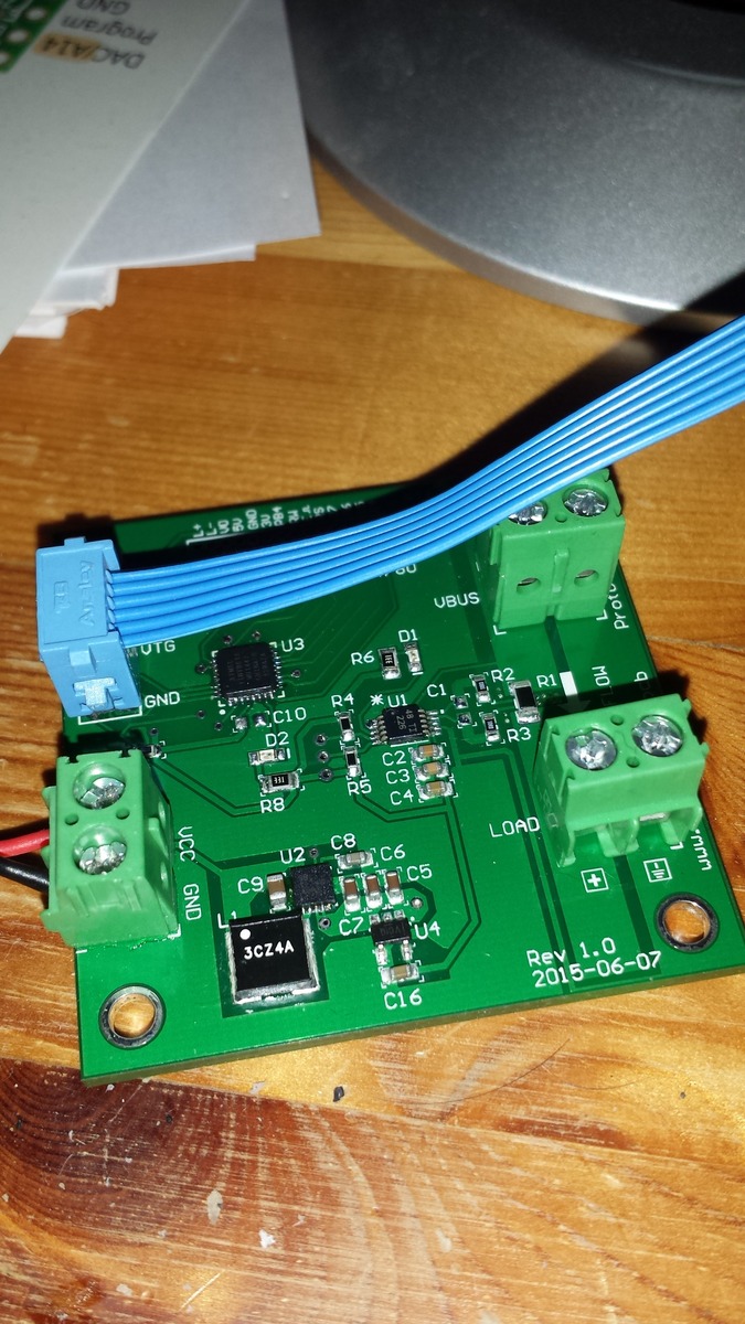

Hallo liebe Freunde. Es ist einige Zeit vergangen, jedoch habe ich trotz
knapper Freizeit eine komplett neue Schaltung entworfen und auch
Platinen dazu proffesionell fertigen lassen. Habe sie getestet,
funktioniert alles einwandfrei. Leider komme ich im Moment zeitlich
nicht dazu die Programmierung zu vollenden, und außerdem ist der
µController auf dem Board kaputt gegangen (war zu unvorsichtig). Ich
stelle euch hiermit alles zu Verfügung was ich habe, also Gerberdateien,
Schaltpläne inklusive ERSTE Code-Schnippsel für die Ansteuerung des
INA226 und des LCDs.
Sicherlich lässt sich einiges noch verbessern an der Schaltung, und ich
bin natürlich für Vorschläge offen.
Ich habe noch weitere 5 Platinen davon an Interessierte abzugeben wenn
diese den Wunsch haben diese Schaltung zu testen und/oder
weiterzuentwickeln. Du solltest jedoch in der Lage sein die ein oder
anderen IC's löten zu können welche nur über Reflow bzw. zur Not
Heißluft gelötet werden können! Ich habe diese mit meinem gebauten
Reflow-Ofen gelötet.
Als I2C Library habe ich die Softwareimplementierung von "Peter Fleury"
verwendet.
Ein paar Anmerkungen zum Schaltplan: Die Kondensatoren am
Spannungswandler sollten evtl. durch 805er ersetzt werden, die werden
nämlich etwas warm. Auch meine ich, ist dieser Spannungswandler etwas
überfordert wenn er noch die Displaybeleuchtung versorgen soll. Ich
hatte zwar nie Probleme, aber die Spannungswandlerschaltung wird etwas
warm. Als Spannungsquelle kann eine Spannung von 2,7V bis 5,5V dienen.
Verwendet habe ich den AtTiny861 welcher über ISP programmiert wird. Die
Schaltung und der µController verwendet 3,3V, nur für das Display wird
5V benötigt, und dort auch eigentlich nur für die Kontraststeuerung, das
Display selber würde auch mit 3,3V betrieben werden können.
Als Display kann ein beliebiges HD44780 kompatibles verwendet werden
welche es auf eBay zu Hauf gibt. Es wird im Modus 4-Bit Parallel
betrieben. Ich habe ein 4 zeiliges verwendet.
Bei weiteren Fragen stehe ich natürlich zu Verfügung.
