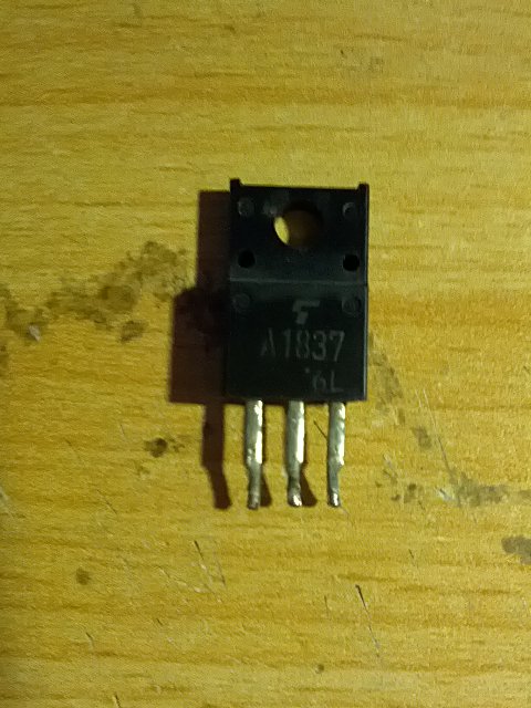

ich habe hier eine recht alte und große PA Anlage von KME SCA150. Leider
funktioniert diese nach einer Fete nicht mehr, die Anlage hat bis zum
Schluss gelaufen, wurde danach abgeschaltet und am nächsten Tag
verladen. Paar Wochen später wollte ich diese wieder anschließen, aber
kein Ton.
Ich habe das Gerät soweit auseinander geschraubt und schon einmal die
wichtigsten Sachen durchgeprüpft. Der Trafokern mit Mittelabgang (2x30V)
funktioniert. Auch scheinen die Siebelkos noch intakt sein. Auf der
Steuerplatine sind 2 LEDs verbaut, eine leuchtet, eine nicht. Die die
nicht leuchtet, signalisiert das anliegen der Steuerspannung. Aber sie
ist aus.
Nun habe ich soweit die Z-Dioden, Widerstände durchgemssen. Ich bin auch
ein Bauteil gestoßen, was mir nicht bekannt war.
Nach der Suche, um welches Bauteil es sich handelt, habe ich
rausgefunden, dass es sich um einen PNP-Transistor handelt.
Diesen habe ich ausgelötet, er nennt sich "A1837 6L".
Ein Orginales Datenblatt dazu habe ich nicht gefunden, über Google bin
ich auf ein Bauteil gestoßen, welchens baugleich sein sollte.
http://www.weisd.com/store2/NTE2647.pdf
Welche Möglichkeit besteht, den Transistor durchzutesten im ausgebauten
Zustand? Fluke Multimeter vorhanden.

Was ist hFE? Ich habe das Fluke 179.
So, ich habe nun mal Folgende Messungen veranschlagt:
Pin 1 - Basis | Pin 2 - Kollektor | Pin 3 - Emitter
Das COM-Kabel vom Fluke habe ich mit Pin 1 verbunden, Anodenseite zu
beiden Dioden.
Pin 1 nach Pin 2 erhalte ich eine Diodenspannung von ~0,6V, gleiches
auch von Pin 1 nach Pin 3. Also ist der Transistor heile?

#4130526
Möglich. Zur Sicherheit auch noch die vier anderen Kombinationen
ausprobieren: PLUS an Pin 1, und dann die Diodenspannung zu Pin 2 und
Pin 3 messen. Bei beiden sollte kein Durchgang (entspricht einer
unmessbar hohen Diodenspannung) feststellbar sein. Abschließend nochmal
direkt Pin 2 zu 3 und Pin 3 zu 2 messen; auch hier darf kein Durchgang
zu messen sein.
Wenn das alles passt, kann man zunächst (meist zu recht) von einem
funktionierenden Transistor ausgehen. Zur Gewissheit müsste man noch
hFE, am besten noch im Arbeitspunkt, bestimmen.
