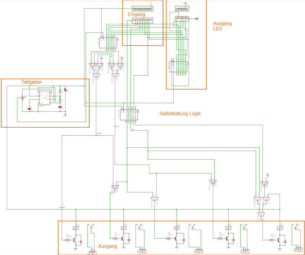

ich habe mir eine "kleine" Schaltung ausgedacht, die Logisch Ausgänge
schalten soll, je nach Eingang.
Die Bauteile hatte ich Zuhause und sind somit nicht ganz Optimal gewählt
sollte so aber funktionieren.
(die Schaltung wurde ein bisschen chaotisch, da ich Layout bedingt ein
paar Eingänge tauschen musste)
Ich dachte mir das so:
Eingang 1-10 wird durch Endschalter gebrückt und das D-FF schließt sich
kurz (Eingang auf Ausgang)und hält somit das Signal, bis die
Spannungsquelle 1 (5-5,4V) getrennt wird. die Logik hinter den FF wertet
die Signale aus und schaltet je nach Bedingung die Relais.
Das/Die Probleme:
Der Taktgeber funktioniert nicht. Gefundene Fehler bis jetzt Poti falsch
herum eingezeichnet => umgedreht trotzdem keine Funktion.
Selbsthaltung funktioniert, wenn ich manuell zwischen dem
Spannungsteiler auf Ausgang brücke.
=> zu wenig Ausgangsspannung? Muss ich noch eine Transe dazwischen
frickeln?

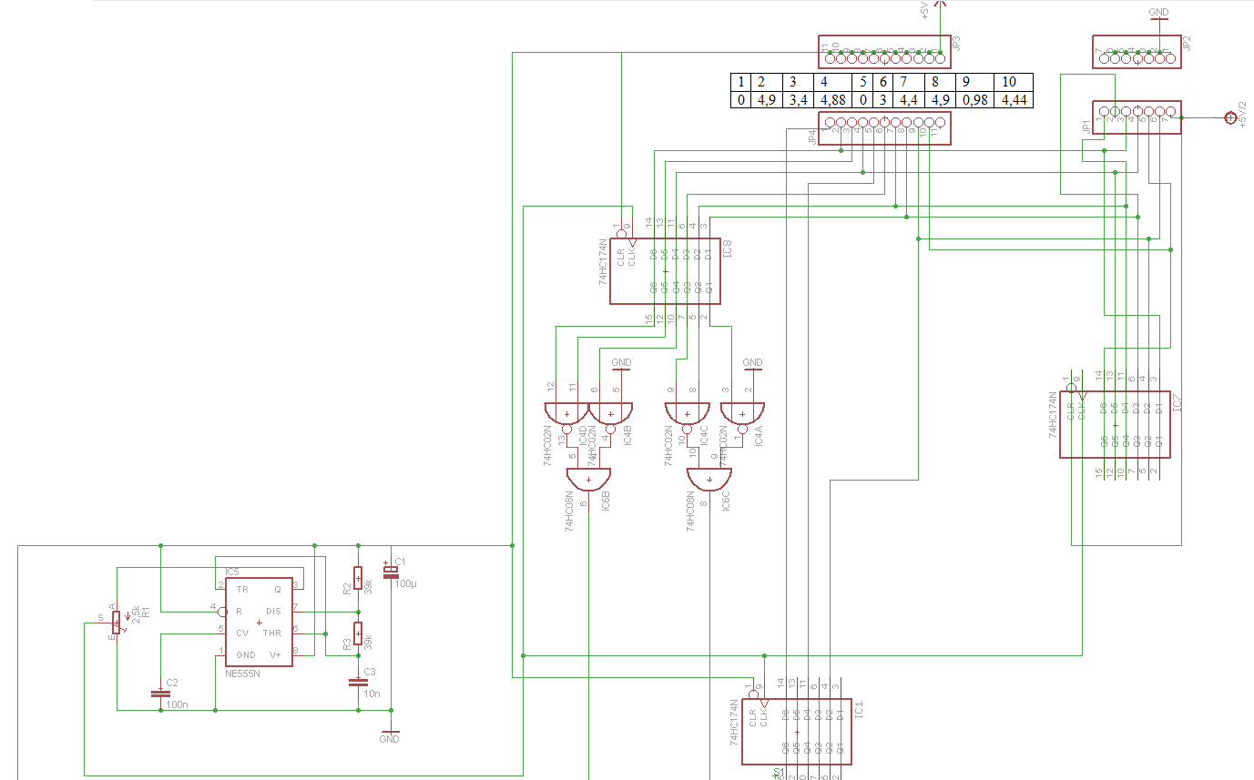

Bild 2: Gemessene Spannungen gegen GND bei Einschalten der Spannung.
Theoretisch sollten überall 0V anliegen.
Woher kommen die verschiedenen Spannungen? IC beim Löten zerstört?
(hatte leider keine Sockel mehr)
Ich hoffe ihr könnt mir ein paar Tipps geben. Da ich noch kein Oszi
habe, hab ich bei der Fehlersuche ein paar Probleme.

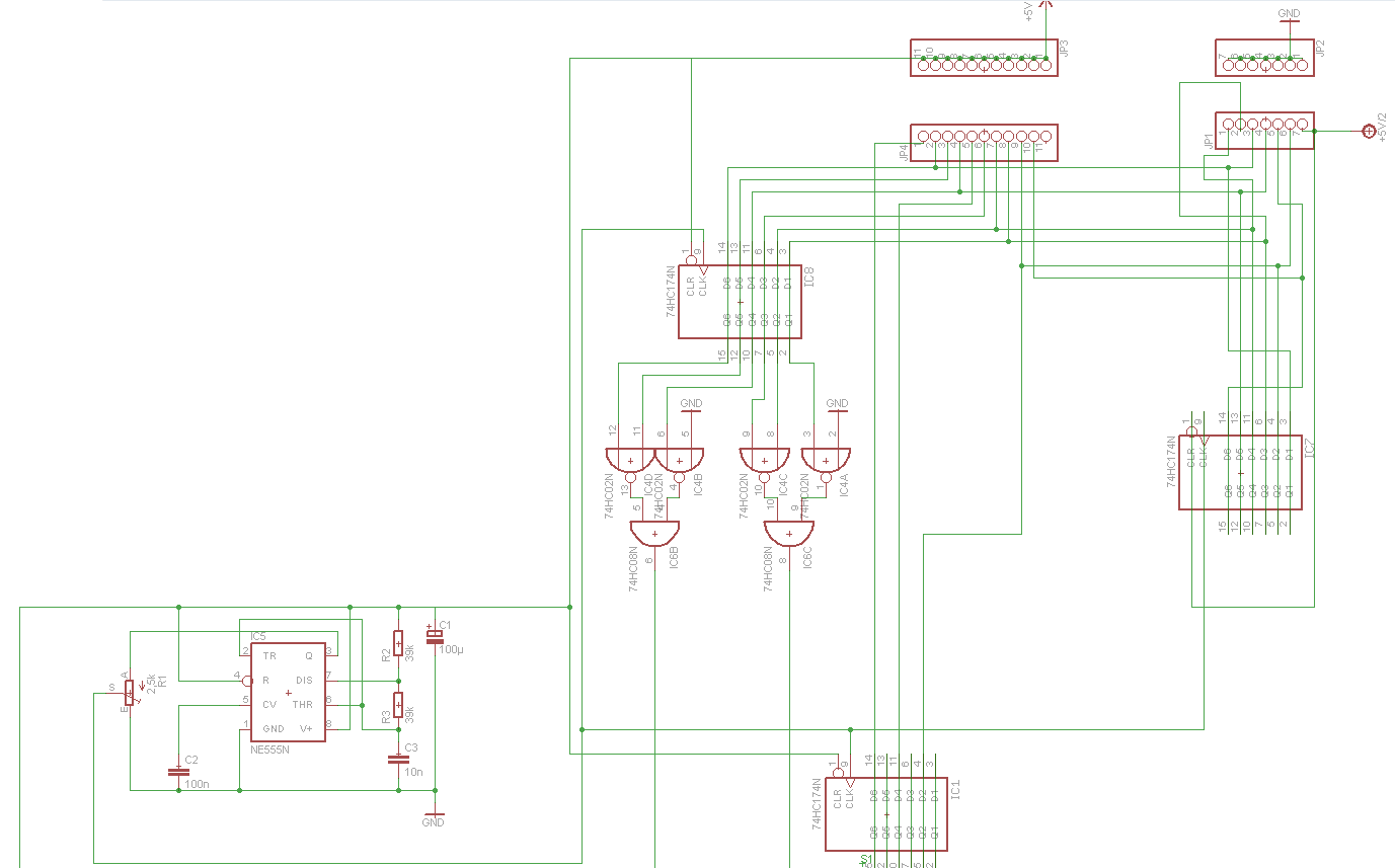

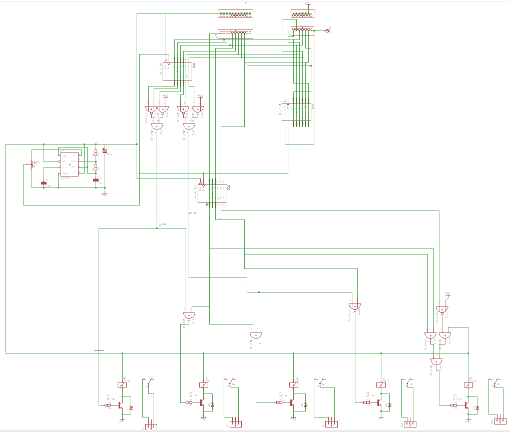

Gast #4130940
das ist der richtige Schaltplan.
Anfangs war das übersichtlich, nur dann kamen ein paar mehr Bedingungen
dazu und so wurde das "etwas" unübersichtlich.
Bin da auch kein Profi drin, sondern eher noch am Anfang.......
Gast #4130998
Hans schrieb:
> Ist eine Zenerdiode, dem hier nachempfunden.
Das kann man halt kaum lesen, weil zu klein.
1. Einen lesbaren Schaltplan erstellen.
2. Schaltung schrittweise aufbauen und schrittweise überprüfen der
einzelnen Funktionsgruppen.
3. Für eine saubere Speisung sorgen.
4. An jedem IC einen Abblockkondensator 10-100nF nahe an den
Speisungspin vorsehen.
5. Keine offenen Eingange an den ICs. Bei deinen "Endschalter-Eingänge"
Pull-Down (oder Pull-UP) Widerstände vorsehen.
6. Das Poti auf den Clock-Eingang der ICs macht keinen Sinn. Da soll die
ganze Spannung 0V oder 5V anliegen und kein Zwischenpegel.
Das wars mal aufs erste. Beginne mal mit dem Schritt 1, damit dir
weitergeholfen werden kann.
