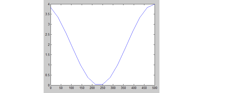

ich habe keine Ahnung was Du genau berechnet hast bzw. was Dein Bild
darstellen soll. Dafür lieferst Du zu wenige Informationen. Du schreibst
noch nicht einmal, ob es sich bei dem Bild um den Betrags- oder
Phasenverlauf handelt. Geschweige denn, ob du nur "irgendein" Signal
transformiert hast oder die Impulsantwort einen Filters. Naja, wie dem
auch sein. Mit der DFT bzw. FFT berechnest Du das Spektrum eines
abgetasteten Signals. Diese Spektren sind immer periodisch. Ihre
Periodendauer entspricht der Abtastfrequenz. Das Bild von Dir musst Du
Dir folglich unendlich oft wiederholt vorstellen.
http://de.wikipedia.org/wiki/Diskrete_Fourier-Transformation#Spektrum_abgetasteter_Funktionen
Mit freundlichen Grüßen
Selbsternannter Weltverbesserer
PS.: Meine Glaskugel sagt mir, was Du meinst/suchst ist ein Tiefpass.
