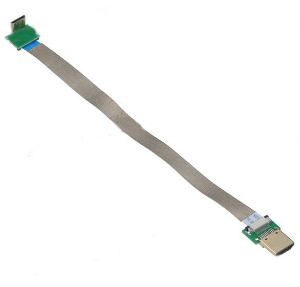

ich möchte einem LCD-Fernseher einen Sat-Tuner spendieren. Fernseher und
Receiver haben einen HDMI-Anschluss. Zur Verbindung hätte ich gerne ein
"internes" HDMI-Kabel, idealerweise per Flachband-Kabel.
Auf eBay gibt es alle möglichen Adapter von HDMI auf Mini- oder
Micro-HDMI, aber kein HDMI-zu-HDMI-Kabel, was meinen Wünschen
entspricht.
Idealerweise bräuchte ich einen gewinkelten und einen geraden
HDMI-Stecker, der jeweils auf einen FPV-Verbinder geführt wird und dann
mittels Flachbandkabel verbunden werden kann.
Gibt es für sowas eine Bezugsquelle? Selber machen scheitert schon
daran, dass man nichteinmal die Stecker für sowas einzeln bekommt (z.B.
diese senkrecht auf das Board zu lötenden Stecker).
Mein ideales Kabel sieht wie auf diesem Bild hier aus, hat aber auf
beiden Seiten einen normalgroßen HDMI-Stecker:
http://i00.i.aliimg.com/img/pb/859/308/931/931308859_772.jpg
Kann jemand helfen?

Gast #4132365
Die HDMI-Stecker haben einen Pitch von 0,5 mm. Solche Flachkabel gibt es
schlichtweg nicht und selbstverständlich keine IDC-Technik mit solchen
Abmessungen.
Es gibt aber Stecker mit einer kleinen Leiterplatte drin, die die
Anschlüsse auf 9 SMD-Pads spreizt im Raster 1,27 mm. Auf diese könnte
man die einzelnen Adern eines HiDensity-Flachkabels auflöten, eine
anspruchsvolle Lötarbeit.
Stecker z.B.
http://www.digikey.com/product-detail/en/DCC-HDMIB-310/SC2103-ND/5213101
Georg
OP #4132385
Hey Panorama,
super! Genau das ist es!
@Georg: dass da eine kleine Platine dazwischenkommt, ist schon klar.
Trotzdem ist so ein Kabel erheblich kleiner als eins, was mit
Knickschutz und dicker Ummantelung, gerade am Stecker, verbunden ist.
Jetzt muss ich nur noch Geduld mit dem Import aus China aufbringen, aber
irgendwas ist ja bekanntlich immer... ;-)
Danke,
Sebastian

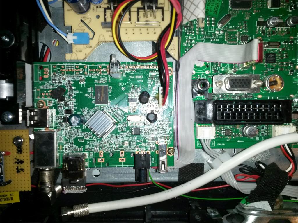

OP #4147558
um das Thema abzuschließen: ich habe mir lötbare HDMI-Stecker besorgt
und ein 80-poliges ATA-Kabel "geschlachtet". Das Löten ging ganz gut,
das Kabel funktioniert - jedenfalls auf die 20cm, die ich brauchte,
einwandfrei.
Die Stecker haben einen Einsatz, an den die Adern gelötet werden. Dieser
Einsatz ist nicht viel größer als der Stecker, der in die Buchse
gesteckt wird, das Geäuse habe ich bei einem Stecker ganz weggelassen
(unten im Bild), beim anderen gekürzt.
Schönen Samstagabend,
Sebastian
