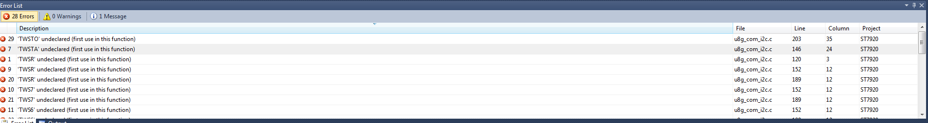

von Til (Gast)
Okei danke,
allerdings habe ich noch nicht einmal versucht das ganze auf den
ATMEGA3250 zu laden. Dies ist mir auch nicht möglich, da es sich durch
den Fehler ja nicht kompilieren lässt...
Mein Problem liegt also noch irgendwo im Code und noch nicht am
Prozessor.
Ich habe mal meine Error list angehängt. Vieleicht nützt das etwas.
Aber eine andere Frage: Meinst du es ist mit einem ATMEGA3250 gar nicht
realisierbar? oder muss ich etwas ändern?
Danke im Vorraus
von Til (Gast)
Hoppla, da habe ich ein flasches Bild angehängt. Das richtige folgt
hier. :)
von Timmo H. (masterfx)
Wie gesagt du hast kein Hardware TWI in deinem µC. Du musst halt immer
#undef U8G_ATMEGA_HW_TWI machen, damit das per Software gemacht wird.
Dann sind auch die Fehler weg.
