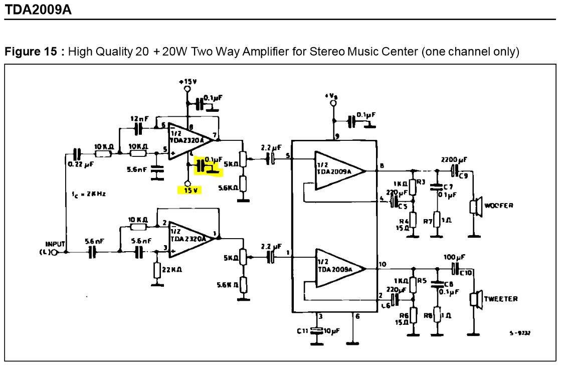

Ich habe vor längerer Zeit den TDA2009 gekauft. Diesen hatte ich bis
jetzt immer mit der Schaltung von Bild 1 (Datenblatt TDA2009) im
Betrieb. Jetzt wollte ich diesen umbauen, bzw neu aufbauen mit
Vorverstärker mit Butterworth-Filter (Bild 15). Da ich demnächst eh eine
Bestellung bei Farnell raus gebe, wollte ich logischerweise auch den
TDA2320 auf die Liste setzten, doch diesen gibt es dort nicht. Ich habe
bei euch im Forum gesucht und bin des öfteren auf den NE5532 gestossen.
Weiss jmd von euch, ob das grössere Auswirkungen auf die Qualität hat,
wenn ich den TDA2320 durch den NE5532 ersetze?
Zusatzfrage: Ist es schlimm, wenn ich VCC- durch GND ersetze?
Danke im Voraus für jede Antwort
lg Sven
Sven Puga schrieb:> den TDA2320 durch den NE5532 ersetze?
Der TDA2320 ist nach meinem Google ein Spezial-Vorverstärker für
IR-Fernbedienungen. Benutzt Du ihn für diesen Zweck? So oder so
müsste man Deinen Schaltplan kennen, um abschätzen zu können,
inwieweit ein Austausch möglich ist. Vermutlich sind die HF-Eigen-
schaften des NE5532 deutlich schlechter.
Hi
Dies ist der Schaltplan, wie es im Datenblatt des TDA2009 gezeigt ist.
Im Datenblatt des TDA2320A ist dieser mit "stereo class A preamplifier"
angschrieben, daher geh ich davon aus, dass dieser schon stimmt.
Ebenfalls sind dort Audioanwendungen gezeigt.
http://noel.feld.cvut.cz/hw/st/2289.pdf
lg Sven
Sven Puga schrieb:> Dies ist der Schaltplan, wie es im Datenblatt des TDA2009 gezeigt ist.
Der natürlich Mumpitz ist, weil der obere TDA2320 am nichtinvertierenden
Eingang keinen Gleichstrompfad für den Biasstrom hat.
> Im Datenblatt des TDA2320A ist dieser mit "stereo class A preamplifier"> angschrieben
Nur weil der Ausgang gleichstrommäßi einseitig belastet ist, denn
eigentlich enthält der TDA2320 eine Gegentakt-B-Endstufe.
Der NE5532 rauscht weniger und ist schneller als der TDA2320, aber ich
habe den Eindruck, dass der NE5532 wegen der geringen Phasenreserve
nicht gut für Spannungsfolger-Anwendungen geeignet ist.
Sven Puga schrieb:> http://noel.feld.cvut.cz/hw/st/2289.pdf
Hmm, anscheinend werden mit dem gleichen Namen verschiedene ICs
verkauft. Bei deinem IC handelt es ich anscheinend um einenganz
normalen Audio-OPV. Das heisst, das vermutlich der NE5532 genauso
funktionieren wird.
Ich sehe, dass es warscheinlich schwierig ist dies einfach so zu
beantworten. Ich denke, ich versuche das ganze einfach mal aus mit
beiden Vorverstärkern.
Aber noch zu meiner Zusatzfrage: Wirkt es sich schlimm aus, wenn ich die
-15V (gelb markiert) durch GND ersetze? (Kondensator natürlich auch weg
lassen)
lg Sven
Sven Puga schrieb:> Wirkt es sich schlimm aus, wenn ich die> -15V (gelb markiert) durch GND ersetze?
Nöö, die Schaltung funktioniert einfach nur nicht. Der Tieftonkanal
funktioniert auch mit den -15V nicht, siehe oben.
Die Datenblätter sind etwas verschieden, aber TDA2320A ind TDA2320 sind
auch nicht ganz der gleiche Name. Dafür ist zumindest die
Prinzipschaltung gleich - halt ein alter Operationsverstärker, etwa auf
dem Niveau 4558.
Danke für alle Antworten!
Demnach entscheide ich mich wohl für den NE5532, da es anscheinend fast
ein Wunder ist den TDA2320 auf dem Markt zu finden.
lg Sven
Die Antwort kommt etwas spät aber für alle, die diesen Verstärker
ebenfalls machen wollen:
Lasst es lieber und verschwendet keine NE5532. Die Qualität lässt
ziemlich nach und von der Lautstärke will ich schon gar nichts sagen.
Kurz gesagt, man hört auf maximaler Lautstärke annähernd nichts!
Ich hab einfach den NE5532 aus dem Sockel genommen und tadaaa,
Tonqualität und Lautstärke ist super! (Die entsprechenden Tonfrequenzen
werden sogar immer noch verstärkt für Woofer und Tweeter)
lg Sven
Sven Puga schrieb:> Lasst es lieber und verschwendet keine NE5532. Die Qualität lässt> ziemlich nach und von der Lautstärke will ich schon gar nichts sagen.
Dann hast du was falsch gemacht. Hast du auch die -15V angeschlossen?
Die Schaltung zeigt zwei klassische Sallen-Key Hoch- bzw. Tiefpässe zum
Aufteilen der Frequenzbänder im NF-Bereich. Da tut's der NE5532 allemal.
Ich hab den auch schon mit Unit-Gain als Treiber eingesetzt und das hat
prima funktioniert. Wenn's billiger sein soll, dann würde ich in dem
Fall überhaupt einen TL072 nehmen ... oder Stereo gleich einen TL074.
