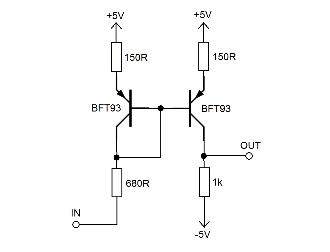

Hallo alle zusammen,
mir ist nicht ganz klar, welche Parameter den Frequenzverlauf eines
Stromspiegels bestimmen. Anbei habe ich euch mal eine Zeichnung dazu
gemacht.
Ich habe auf IN einen 5ns Impuls gegeben von  +5V auf GND und will am
OUT den selben Puls von -5V  auf GND. Somit in kurz gesagt, Impuls
Invertieren und Level Shiften. Die Schaltung funktioniert bis auf ca. 20
ns danach nicht mehr. Die Transistoren reichen laut Datenblatt jedoch
bis ca. 3 GHz. Kann mir das jemand erklären??
Mercy schon mal für eure Hilfe.
In der Schaltung arbeitet der rechte BFT93 im wesentlichen in Emitter-
schaltung. Den linken kannst du genauso gut durch seine BE-Diode
substituieren. Der begrenzt dann nur noch die Spannung die der rechte
Transistor an seiner Basis sieht.
Entscheidend für die Geschwindigkeit der Schaltung sind parasitäre
Kapazitäten und die Widerstände über die diese (um)geladen werden. Ganz
wesentlich ist dabei der Knoten an dem die beiden Basen der Transistoren
hängen. Da wird nämlich vor allem die Miller-Kapazität des rechten
Transistors wirksam. Die wird von dem 680 Ohm Widerstand nur eher
langsam bedient.
Deswegen mein Vorschlag: mach alle Widerstände um Faktor 10 kleiner und
simuliere nochmal.
D.h. du willst den rechten Transistor von Ic=0 auf Ic=5mA schalten. Du
weißt aber schon, dass die Transitfrequenz von 3GHz nicht bei Ic->0
erreicht wird? Diese Transitfrequenz wird nur bei entsprechenden
Kollektorströmen erreicht und ft ist auch nicht die Grenzfrequenz in
Emitterschaltung.
Vereinfacht könnte man deine Schaltung (für einen mittleren Strom und
nicht zu große Aussteuerung) so beschreiben:
Wie von Axel schon gesagt arbeitet der linke Transistor als Diode und
der rechte in Emitterschaltung (mit Stromgegenkopplung). Gesteuert wird
der rechte duch einen Quellwiderstand von rbb+(680R//150R+rbe). An der
inneren Basis (hinter rbb) ergibt sich eine Teilung mit rbe+RE. An
diesem Punkt liegt auch die durch die Gegenkopplung mit RE reduzierte
Diffusionskapazität der Basis-Emitter-Diode und die Millerkapazität. Die
genannten Elemente bilden einen Tiefpass, der die eingangsseitige
Grenzfrequenz der Stromverstärkung bestimmt.
